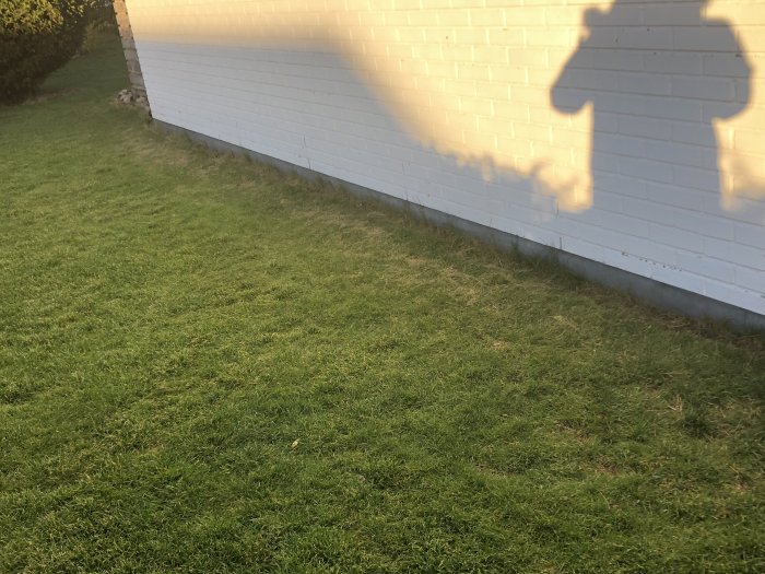

Hej min husgavel ser ut enligt bild å jag har platta på mark, magkänslan säger att syllen suger fukt..
Har tänkt å gräva 30 cm djupt å brett å sen en markduk å sen fylla upp me grus..
Har 2st frågor som jag är jävligt osäker på.
Hur länge skall jag låta ”hålet” vara öppet för tork?
Vad e de bästa inon grus å lägga?
Jätte tacksam för svar. Mvh fuktnojjig

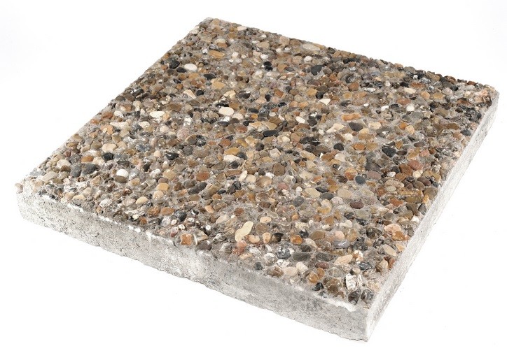

Jag skulle rekommendera grovt grus eller makadam (8-16?),
och sedan som ytskikt en rad med markplattor med sjösten:
Plattorna läggs tätt med lite fall ut från huset.
Då slipper du att ogräs växer in mot huset, och får en jämn snygg yta närmast grunden.
Och gräsklippningen blir enklare också
Så har vi gjort.

Det behövs inte alls, vad jag förstår.
Om inte regnvatten dränerar ner genom marklagren hjälper det nog inte att under en kort tid "vädra ut" fukten uppåt.
Då är det nog snarare dräneringen som behöver ses över.
Och tyvärr, om man ser på din bild av vägg/grund/gräsmatta,
så ser man ju knappt någon lutning på marken ut från huset.
Som om huset ligger en aning lågt i förhållande till omgivande mark.
Kanske du skall lägga dräneringsrör i botten på grus-diket du gräver,
och leda bort nedsipprande vattnet till en stenkista (om du inte har kommunalt dagvattenavlopp).
Det kanske skulle göra gott för hela huset. Hur är förresten dagvattnet/stuprör ordnat?

Tänker typ gräva upp längst husväggen ca 30 cm ner. Sedan ev i med en markduk sedan fylla igen me 8-16 eller makadam så de blir ”över” gräskanten å sedan sätta plattor då som e lutade frön huset, kanske inte räcker för att vattnet inte skall rinna ner mot grunden igen?
