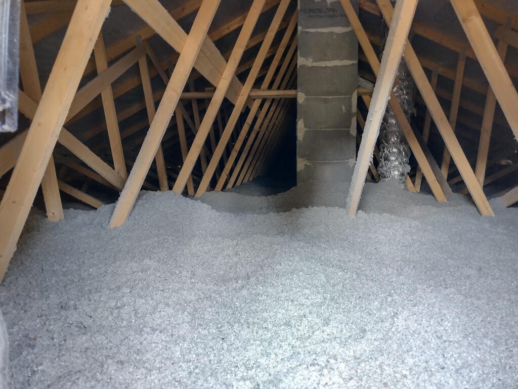

Gammal tråd men onödigt göra en ny, har samma tankegångar men här har det redan lagts lösull. Kan jag bara skruva brädor mellan reglarna och placera skivor på dessa? Kommer ju bli ganska jävligt att få till det förstås.

Reglar skulle jag skruva fast i stödbenen, hur långt är det mellan den vänstra och högra sidan?
Tyvärr ingen aning, inte kunnat mäta p.g.a. stort getinbo ivägen, bilden är några år gammal för jag har inte kunnat ta en ny en, 2m+ skulle jag tro, avståndet blir mindre med höjden men bekvämast vore ju just över lösullen.
Ok två meter så skulle jag haft 45x120 på högkant som klenaste dimension.
Men det är OK att skruva reglar i diagonalstängerna alltså, det skadar inte hållfastheten?

Ja det är så man gör men du kan inte peppra med skruv, ska du lasta lite mer däruppe så kan du lägga klossar under den nya regeln du skruvar dit så får du fler fästpunkter.
Just så, nå får se om det alls blir något, elektrikern som behöver upp dit (för att dra el från solpaneler) är enda orsaken jag funderar på detta men diskuterade med han och det kanske går att dra elen annorlunda i rör utanpå taket, så han inte behöver upp dit.
Men du behöver väl ändå någon typ av ”landgång”. Besiktigar inte sotaren skorstenens invändiga dragning?
