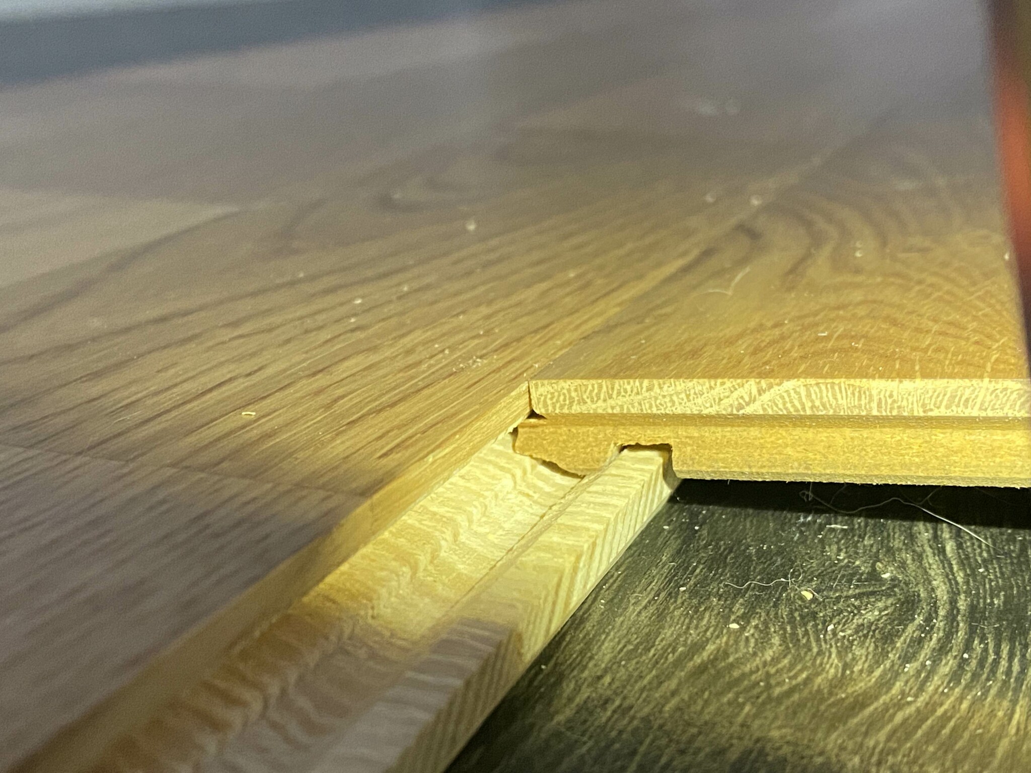

Vi har nyss köpt ett golv parkettgolv ifrån Byggmax som vi tänkt lägga, men känns osäkra med tanke på att det inte verkar klicka. https://www.byggmax.se/parkettgolv-ek-3-stav-lackad-14mm-barlinek
Ska det ens vara såhär? Och någon som har tips på hur man faktiskt lägger det?
Det ser ut att vara korrekt med 5Gc-varianten
Det verkar alltså inte vilja klicka in, utan lägger sig så att det sviktar.
Vi har även testat en annan bit där vi började och banka in det lite, men känslan är att det fortsätter svikta och vara en vinkel.
(Obs bilderna är tagna där vi ville försöka förstå klickfunktionen och inte där vi tänkt lägga golvet)

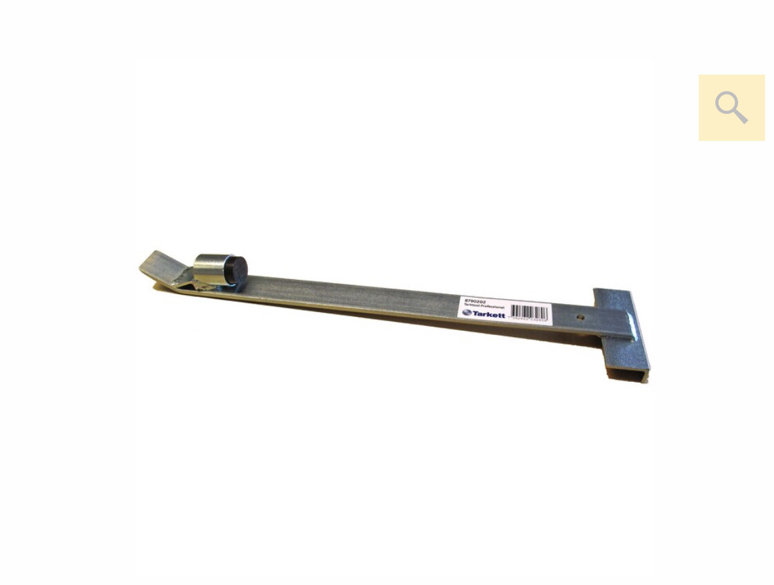

Man behöver ha en slagkloss till parkett som man slår på med en hammare eller klubba för att den ska klicka i det sista..
Sedan när man ska ha i en sista raden kan denna typen vara bra men det går med kofot i värsta fall..

Min erfarenhet är att Barlinek kräver mer kraft för att gå ihop än tex Kährs.A Alf89 skrev:Vi har nyss köpt ett golv parkettgolv ifrån Byggmax som vi tänkt lägga, men känns osäkra med tanke på att det inte verkar klicka. [länk]
