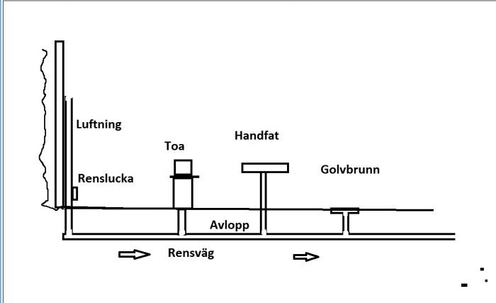

Är det inte längre så kan du göra som du vill , bara så du är nöjd , och det med plask när det far ner , ska du inte vara orolig för , däremot ska du ha en luftning för avloppet , ett rör som går ut på taket , och ha en renslucka för framtida bruk för rensning om det behövs , idag skruvas inte toastolen i golvet utan limmas , då blir det nästan omöjligt att lyfta stolen för rensning ,
Angående rens så i princip enligt skiss , påstick avlopp kan du göra var som helst , men rens
ska vara i slutet av röret mot avluftningen så du kommer åt hela vägen förbi toan

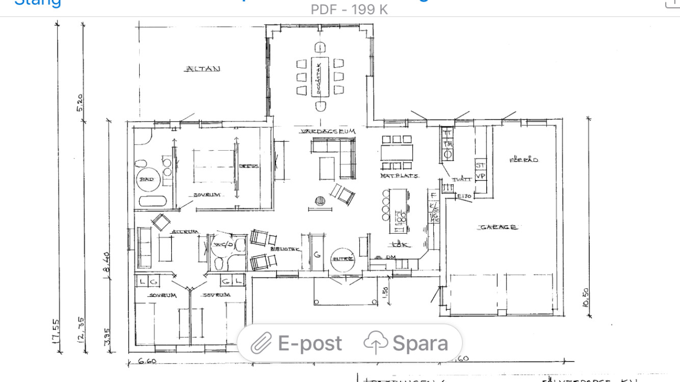

Så här ser huset ut. Inkommande avloppet kommer 1,7 meter under husgrunden från vägen precis längst till vänster i huset så jag behöver gå rakt fram en bit sen sätta en grenböj så en fortsätter rakt fram till badrummet och den andra till höger genom hela huset. Blir ju grenböj dirket till lilla toa sen kök och tvättrum längre fram. Skulle jag i så fall ha luftaren men rens lucka i tvättrummet?L Liteavvarje skrev:Är det inte längre så kan du göra som du vill , bara så du är nöjd , och det med plask när det far ner , ska du inte vara orolig för , däremot ska du ha en luftning för avloppet , ett rör som går ut på taket , och ha en renslucka för framtida bruk för rensning om det behövs , idag skruvas inte toastolen i golvet utan limmas , då blir det nästan omöjligt att lyfta stolen för rensning ,

Avlopps stammen kommer gå 1,5 meter under huset med 2cm per meters fall så blir ju automatiskt uppstick på 1,5 meter då på badrum och toa iaf sen blir uppsticken något mindre längre fram mot kök och tvättrum. Jag kan ju sätta grenböjarna några meter innan så man gör en sned uppgång istället för raka.
