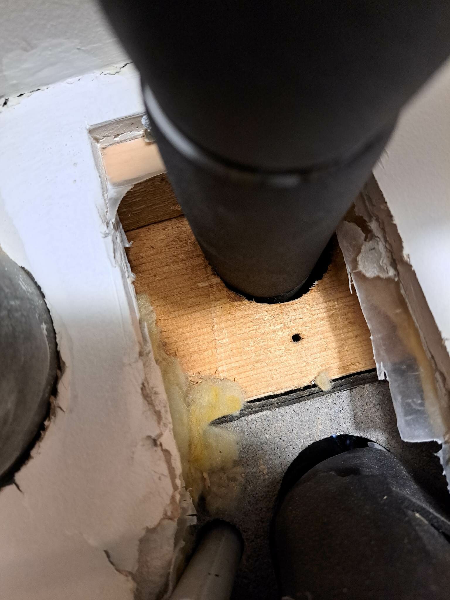

Vi har en luftvatten värmepump som orsakar låg frekvent buller i vissa delar av huset. Kan det hjälpa med att sätta en isolerande gummimatta på väggen bakom värmepumpen? Eller är det ett helt onödigt försök?

Om det är pumpen som skakar borde du försöka avvibrera den, typ gummifötter eller nåt. Det är ganska vanligt att det är rören som fortplantar ljud, antingen är det kompressorn du hör eller cirkulationspumpen, i så fall kan det hjälpa att såga bort en bit av rören och ersätta med flex-slang. Om du kommer åt cirkulationspumpen så kan du ju testa att slå av den några sekunder medan någon lyssnar i problemrummet så du vet om det är det som är problemet.B Borran87 skrev:

Största bekymret med pumpar är att det blir vibrationer som överförs till stomen om de är fast inspända i en vägg exempelvis. En fristående betongplatta eller dyligt löser detta.
Problem 2 är att de ger ett visst luftljud som kan ger störningar genom en vägg exempelvis, lösning om möjligt flytta ut värmepumpen, dvs står den för nära kan den ge ett högt ljudtryck vid väggen vilket kan minskas genom att flytta ut värmepumpen från väggen.
Stomljud kan ju uppstå via cirkulationspumpen men som nämndes kan ju detta provas genom att stänga av den en kort stund och lyssna för att avgöra om problemet är där.
Ljud via vätska i rör åtgärdas genom att rören avvibreras. Rör som ligger an andra konstruktionsdelar eller är fast inspända kan ge stomljudsöverföring av ljud.

Skall ta och testa att stänga cirkulationspumpen. Vad gör man om problemet ligger där?
Hur avvibrerar man rören?
Det intressanta är att om jag drar i rören bakom pumpen minskar det lågfrekventa bullret inomhus. Flexslangar är installerade.

Ja cirkulationspumpen kanske går att varva ner/ upp (kan medföra att ogynsamma frekvenser ändrar sig och ger mindre störningar).en större pump som går på lägre varv är en annan möjlighet.
Att ljudet subjektivt förändras när du drar i dem kan ju indikera att det finns pulsationer/ vibrationer i rören som i och med att de ligger an mot byggnadskonstruktioner ger stomljud. normalt löser man det genom att se till att de inte ligger an mot byggnadskonstruktioner om det är möjligt eller att man spänner fast dem så de inte rör sig med avvibrerade klammer typ.
Blir dock fundersam om det är flera som har problem med denna modell, antar att ni kontaktat leverantören med detta problem?
"Att ljudet subjektivt förändras när du drar i dem kan ju indikera att det finns pulsationer/ vibrationer i rören som i och med att de ligger an mot byggnadskonstruktioner ger stomljud. normalt löser man det genom att se till att de inte ligger an mot byggnadskonstruktioner" Det här har jag också funderat på själv. På bilden kan du se att rören nuddar byggnadskonstruktionen. Tror du att det kan vara här problemet ligger?T t94_sos skrev:*Hej!
