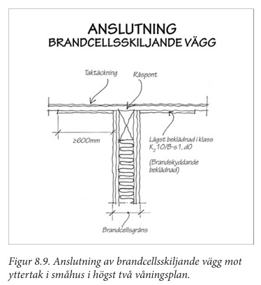

I taket på vardera sidor om väggen planerar vi att montera en gipsskiva på råsponten precis som det omnämns här i brandskyddshandboken (se bild):

Ja du behöver gipsa råsponten 600mm mot alla grannar även om innertaket gåller brandklassen.

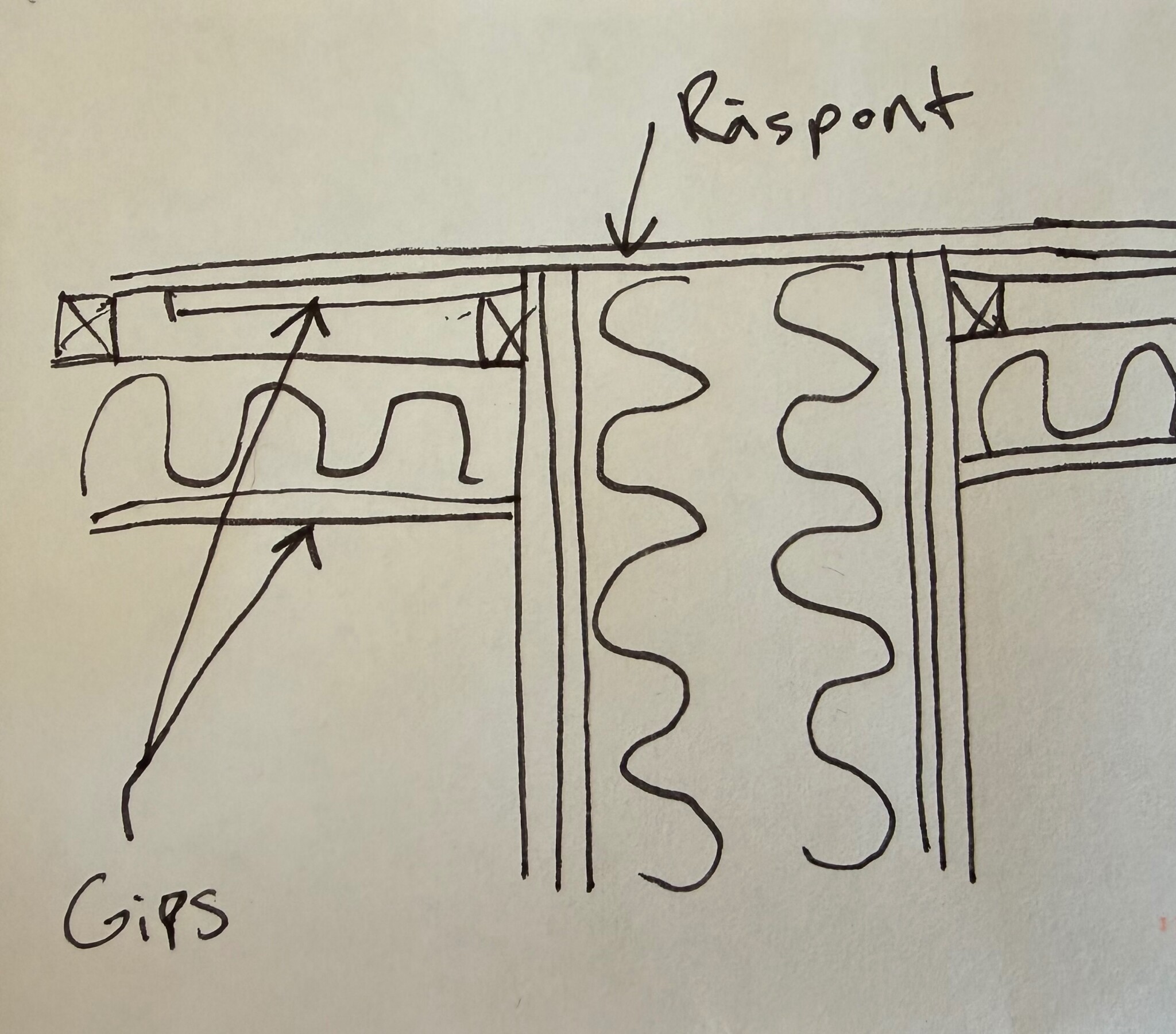

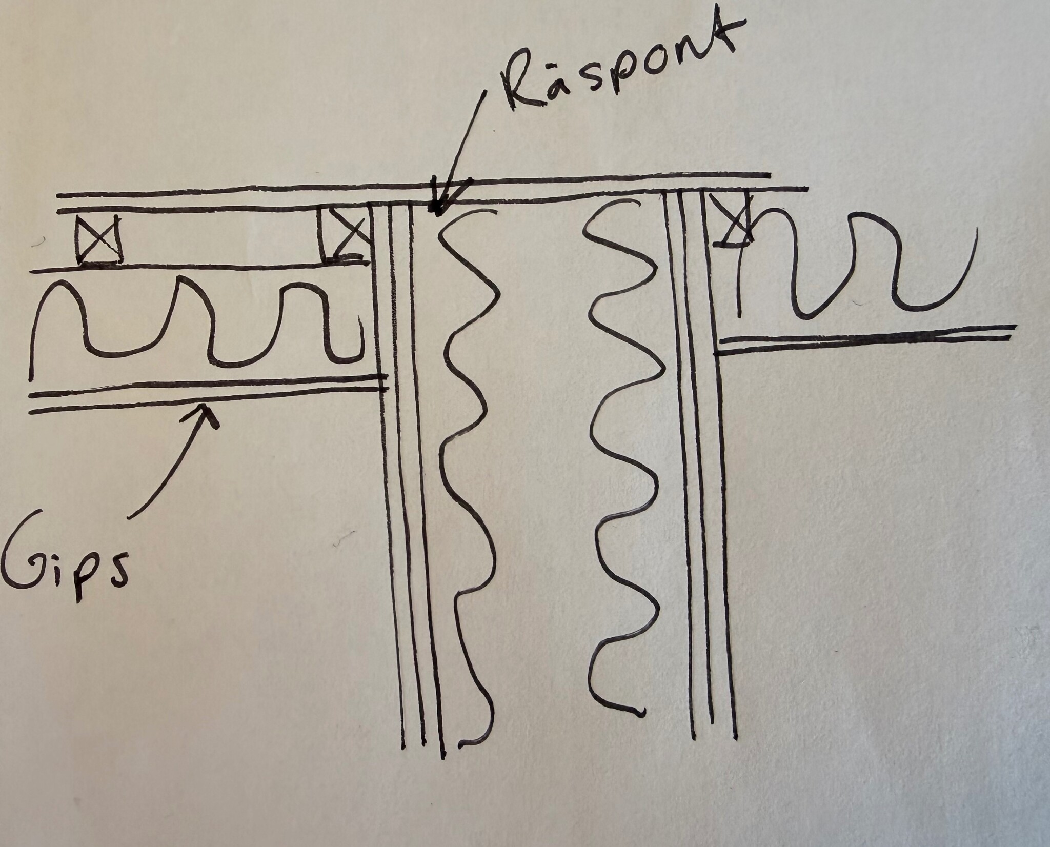

Ja, det är ju egentligen en följdfråga i så fall:
På bilden i brandskyddshandboken syns ju ingen isolering, men taket ska ju rimligtvis isoleras. Behöver man då ha dubbla gipsskivor, eller räcker det med en enkel gips enligt det jag har ritat?
Annars förstår jag inte riktigt varför de inte har ritat in isoleringen och sedan gipsen i detaljen om det räcker med innertaks gipsen.

Den undre bilden ser korrekt ut. Du vill inte ha gips på den kalla och fuktiga sidan utanför isoleringen, skivorna möglar och löses upp.
Men du måste se till att det blir rätt brandklassning även på taket. EI60 antar jag.
Du skall ha gips direkt på råsponten som jag skrev tidigare och som brandskyddshandboken skriver för att skydda mot brandspridning på vinden.
Sedan har du isolering och gipsinnertak som vanligt

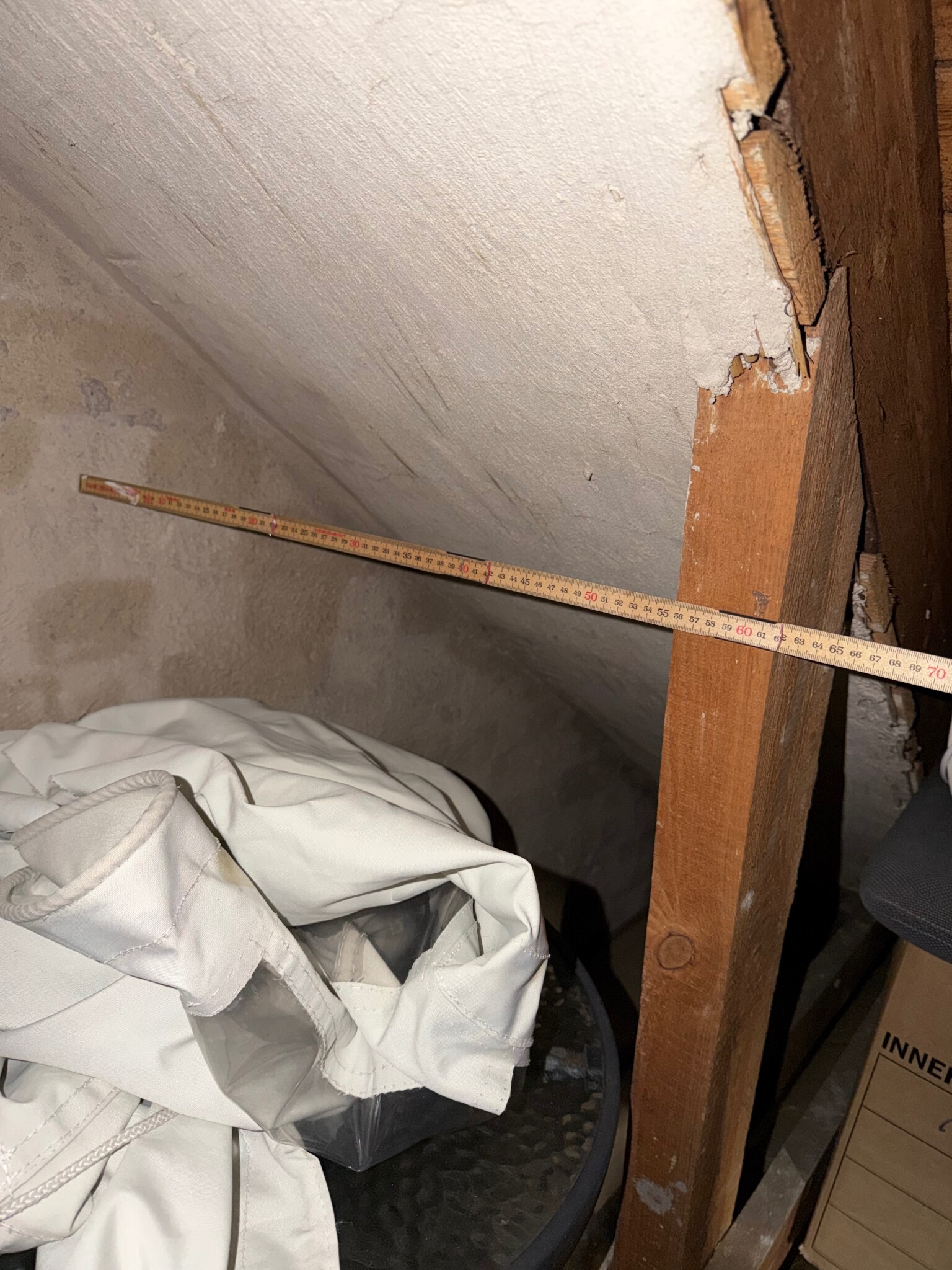

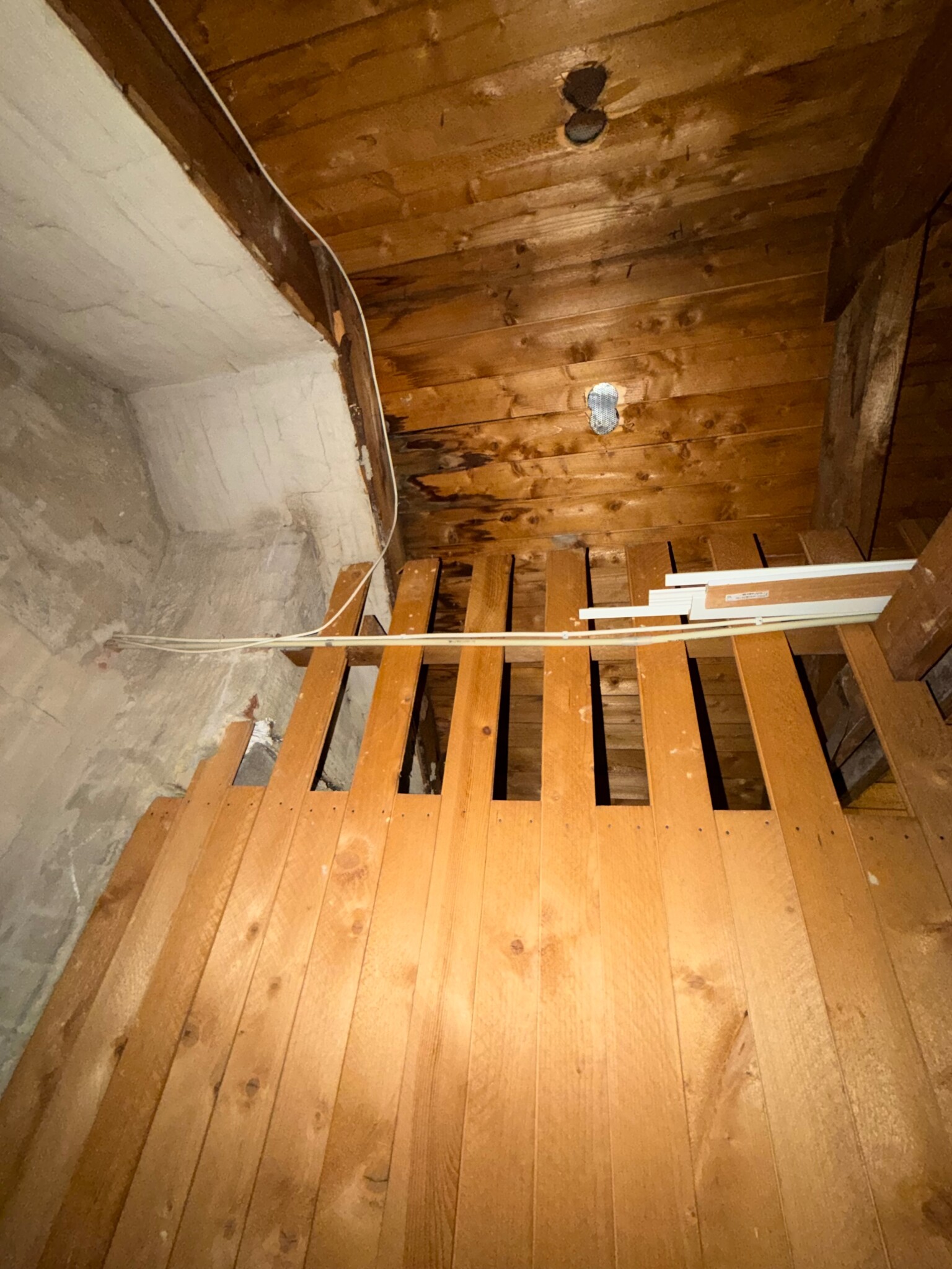

Och den gamla tegelbrandväggen, som ansluter mot råsponten, ser ut enligt bild. Behöver man gipsa vidare mot råsponten även här? Eller räknas det som ett tillräckligt brandskydd?

Det verkar ju som att det redan finns någon typ av material där men om det håller rätt brandklass är svårt att säga. Så för säkerhetsskull skulle jag klä den också
