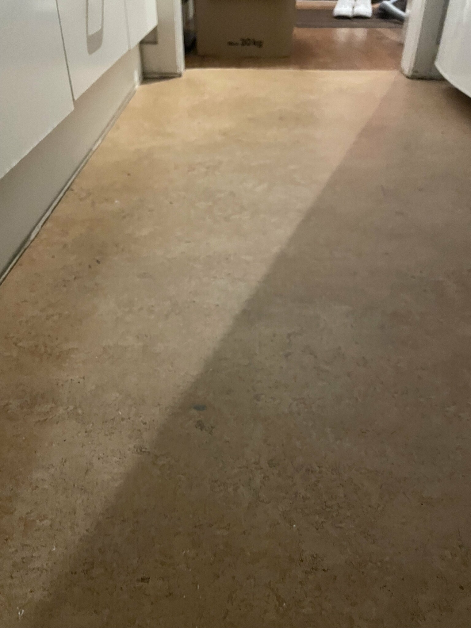

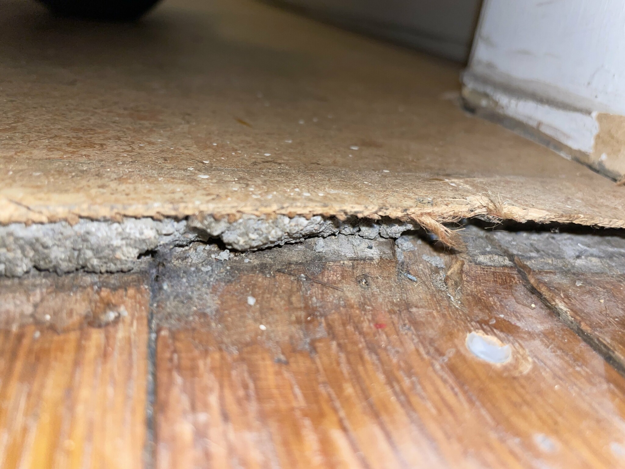

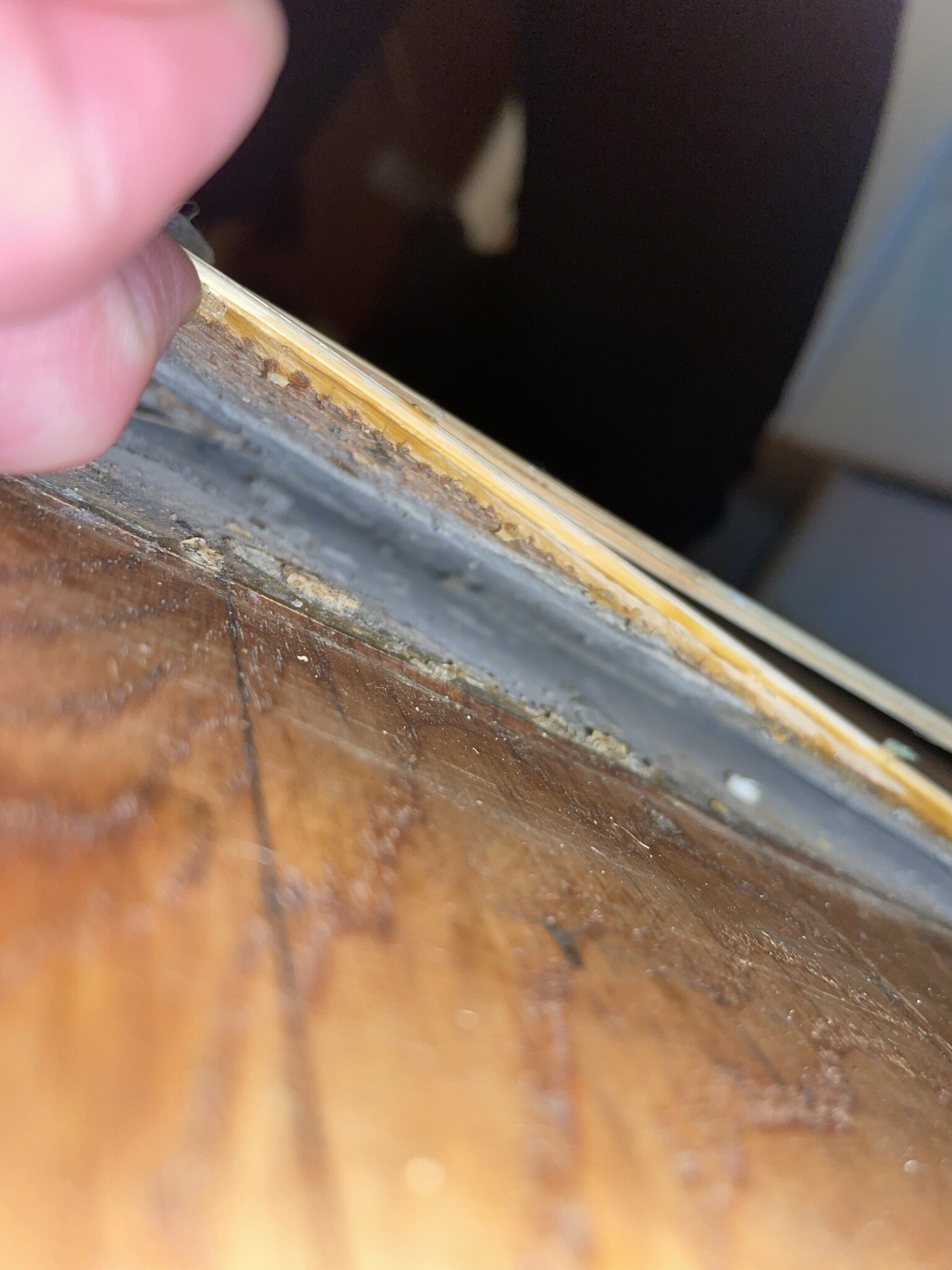

Håller på att renovera mitt kök, och har under golvet hittat en linoleum- eller korkmatta(?). Den släpper väldigt lätt ifrån golvet och min förhoppning var att riva bort mattan för att ha samma golvhöjd i hela lägenheten.
Läste dock att det kan finnas asbest i vissa att mattorna/limmen som användes innan 1982. Finns det något kännetecken på mattor/lim med potentiell asbest?
Bifogar några bilder ifrån mattan som ligger i köket.

Enda säkra sättet är att ta provbit ink, lite av limmet och lämna in på provtagning..
