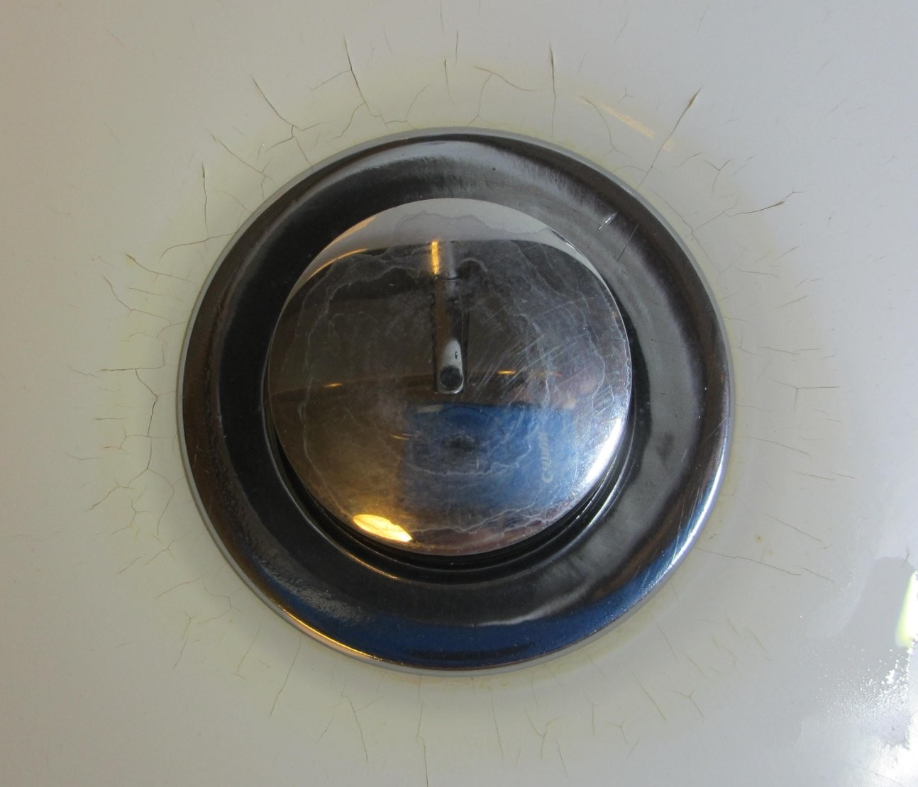

Har ett Hafa Next Vision handfat i vit gjutmarmor som har fått ytliga sprickor runt avloppet som är fula och syns tydligt.
Är det någon som har tips på hur man får bort dom utan att slipa, eller lämplig färg att ”” med så att sprickorna blir fyllda och mindre synliga?

Åtminstone tidigare hade Hafa reparationskit till gjutmarmor: https://www.byggahus.se/forum/threads/reparera-handfat-gjutmarmor.82618/
Har du varit i kontakt med dem?
Tack för tipset. Kollade och det finns att beställa på deras hemsida.
