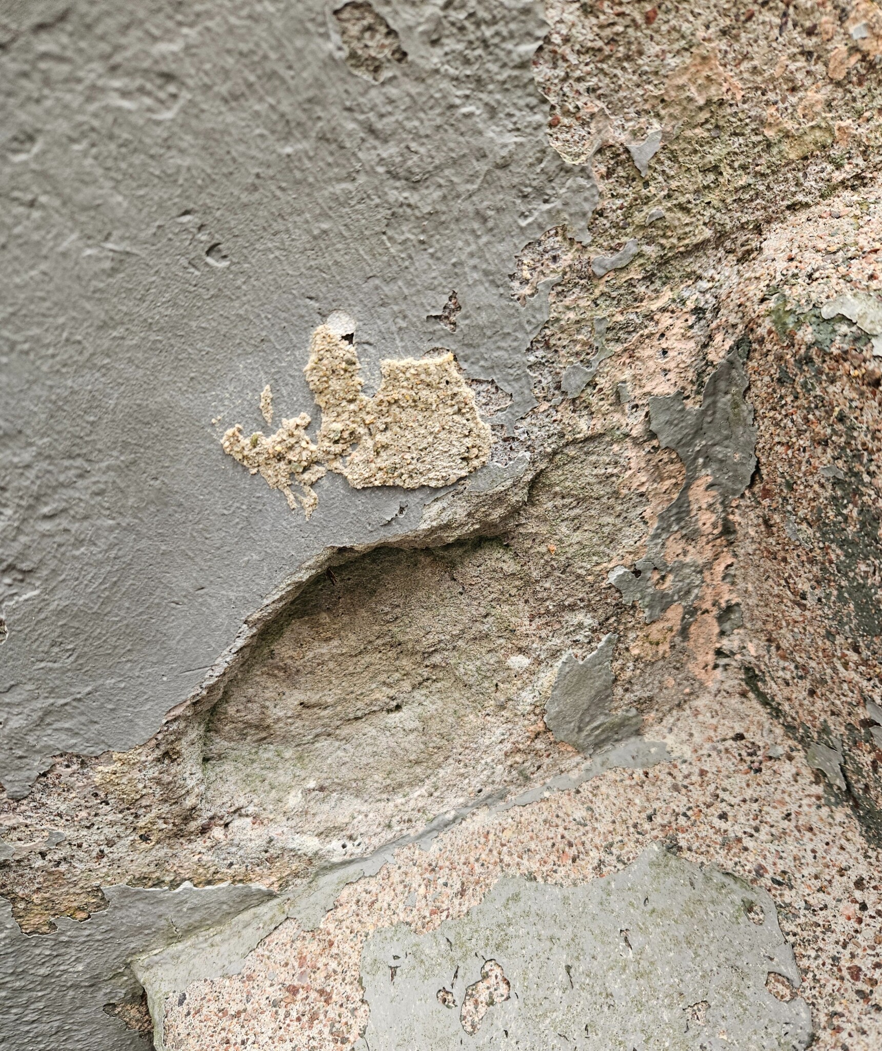

Är i fart med att laga min utvändiga källartrappa. Trappan har tidigare varit klädd med kakel/klinkers, vilka hade släppt från underlaget. Har nu plockat ner dessa och skadorna på bakomvarande vägg är ganska stora på sina håll. Kommer knacka ner att löst sittande material. Men vad använder jag för att laga skadorna?
Trappan är byggd samtidigt som huset -70 och det ser ut som att det är en kärna i betong (ev. block), med ca 20-30mm puts utanpå.
Tips på hur jag ska gå tillväga.

Hugg bort allt löst och laga upp det med B-bruk 3 mm.
N neo11 skrev:
laga upp
Det är det jag tycker är svårast. Hur man än gör sitter bruket inte kvar där det ska. Det bara trillar ned. Jag har sett dussintals YT-filmer men det är bara teori.

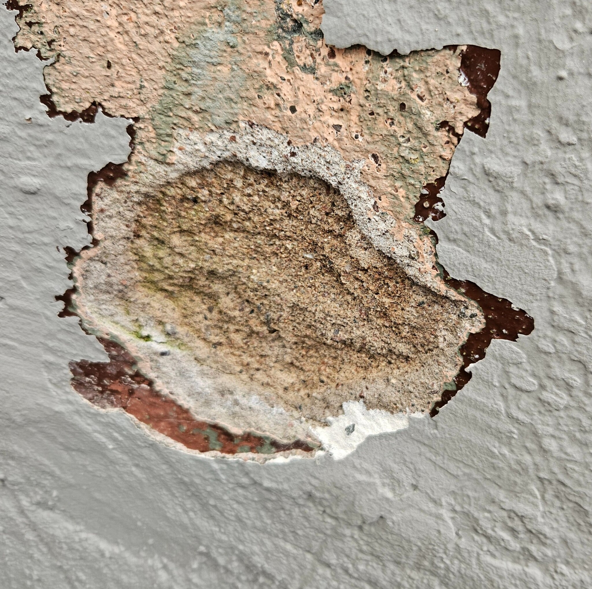

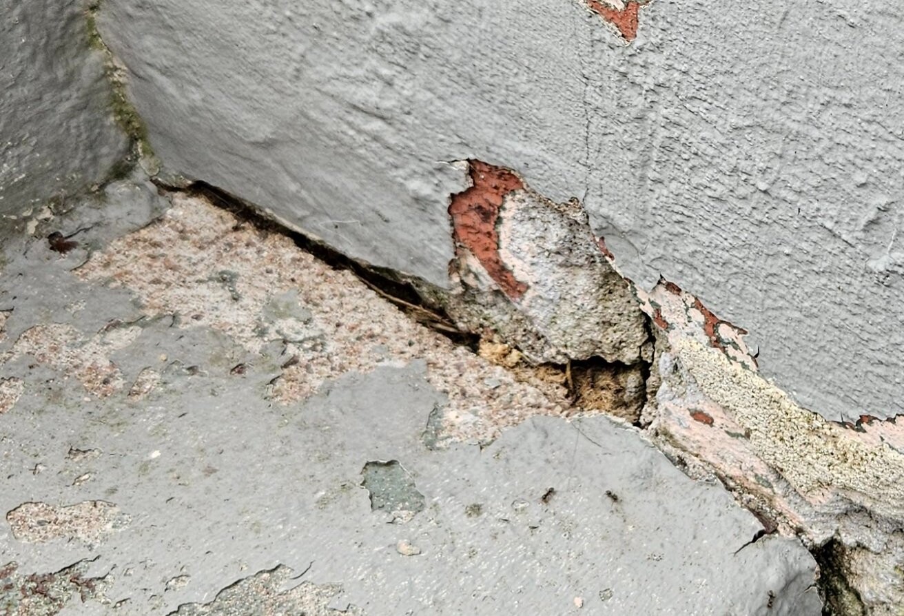

Använder äldre tråd med liknande fråga. Har rengjort och behöver laga end del i trappan och på väggar. Finns det något lagningsbruk som fungerar på de exempel jag fotat. Skadad vägg och trappa med avflagad puts och synlig tegelsten, behöver reparation.
Avflagad färg och slitage på en väggyta, med synliga lager av gammalt bruk eller murbruk, delvis exponerade.
Närbild av skadad puts på ett hörn av en trappa och vägg, visar avflagning och skavanker i ytan.
Är det röda tegel? Känns som hopplöst då att ha det så.

Gjuten betongtrappa -60 och sedan blivit målad i omgångar. Har kört med högtryck och ska nu skrapa lite lös färg, innan lagning och målning. Betalar gärna lite mera för material om det underlättar arbetet.
Hittade ett betongspackel hos Bauhaus som verkar passa för diverse skador. Finns det någon erfarenhet av produkten eller liknande?
