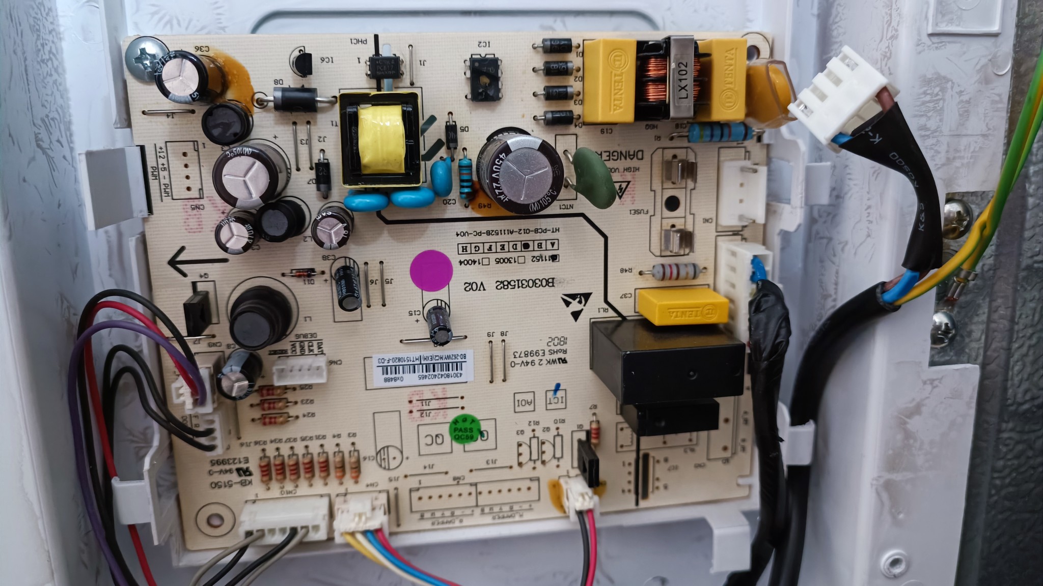

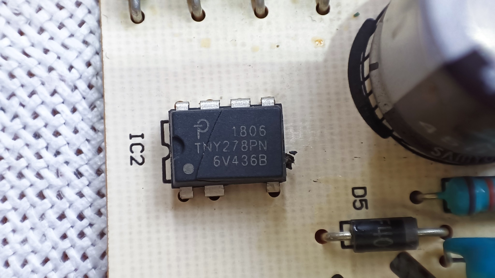

Jag har en frys som vägrar starta. När jag plockade ut kortet så såg jag en komponent som hade spruckit och en del av den låg på botten av facket. Jag känner mig manad att byta ut komponenten innan jag köper ett nytt kort.
Min fråga är om det är rimligt att denna trasiga komponent gör att frysen är helt död? Är det någonting mer jag borde kontrollera som brukar vara en vanlig bov?
Komponenten som är trasig:
Ett kretskort med en integrerad krets, kondensatorer och drosslar. Elektroniska komponenter och lödpunkter synliga.
Kretskortet (jag drog ut sladden ;)) :
Kretskort med kondensatorer, transformatorer, motstånd och anslutningar i en elektrisk apparat.
Jag skulle mäta dioderna till höger så de inte skickar växelström till switchkretsen (den trasiga).

Tack för svar! Kan du beskriva lite mer vad du menar. Den första eller andra bilden?
andra bilden, till höger om sprängda ankan mot en gul komponent märkta D1-4
Kretsen kostar 14 kronor så man skulle kunna testa att bara byta.
Switchade nätdelar är luriga att laga, de är oftast inte så att de vill gå lite halvknackigt utan mera som bara hoppar igång eller exploderar.

Jag har beställt en TNY278PN och ger mig på att försöka byta ut den. Funkar det så funkar det, annars kanske det är en idé att beställa ett helt kort istället. Fortfarande billigare än att köpa en ny frys (y) Nått särskilt jag bär tänka på när jag läder bort/dit ny krets?

Precis! Hittade den och beställde från elektrokit för 6 kr och 29 kr frakt. Får se hur det går! I bästa fall sparar jag en hel massa pengar och har lite mer erfarenhet, i värsta fall får jag fortsätta med nytt kort eller ny frys.

Jag bytte ut komponenten och startade frysen igen. För första gången så pep den och verkade sätta igång, men så fort kompressorn skulle dra igång så small det och sen slutade fungera igen.
Oklart vad som small denna gång, men ska kolla närmare om en stund.
Har du möjligtvis någon aning om vad det här resultatet tyder på? Byte av komponenten gjorde tydligen något bra, innan det small.

Det var samma komponent som small igen. Värt att byta igen tror du, eller undersöka något annat?
Jag har skrivit tidigare att det är lurigt att felsöka switchade nätdelar.
Man brukar mäta runt lite på måfå och om man har tur hittar man något som avviker från det man tycker ska vara.
Lycka till
Enrabo
Har du sumrat kompressorn så det inte är den som pajjar kortet?
Mät alla dioderna och speciellt D5 som ser ut att ha gått varm. Höljet har smält lite vid anoden mot switchkretsen. Mönsterkortet är svagt brunfärgat runt D5.

Kondensatorerna uppe till vänster vad är det bruna?
