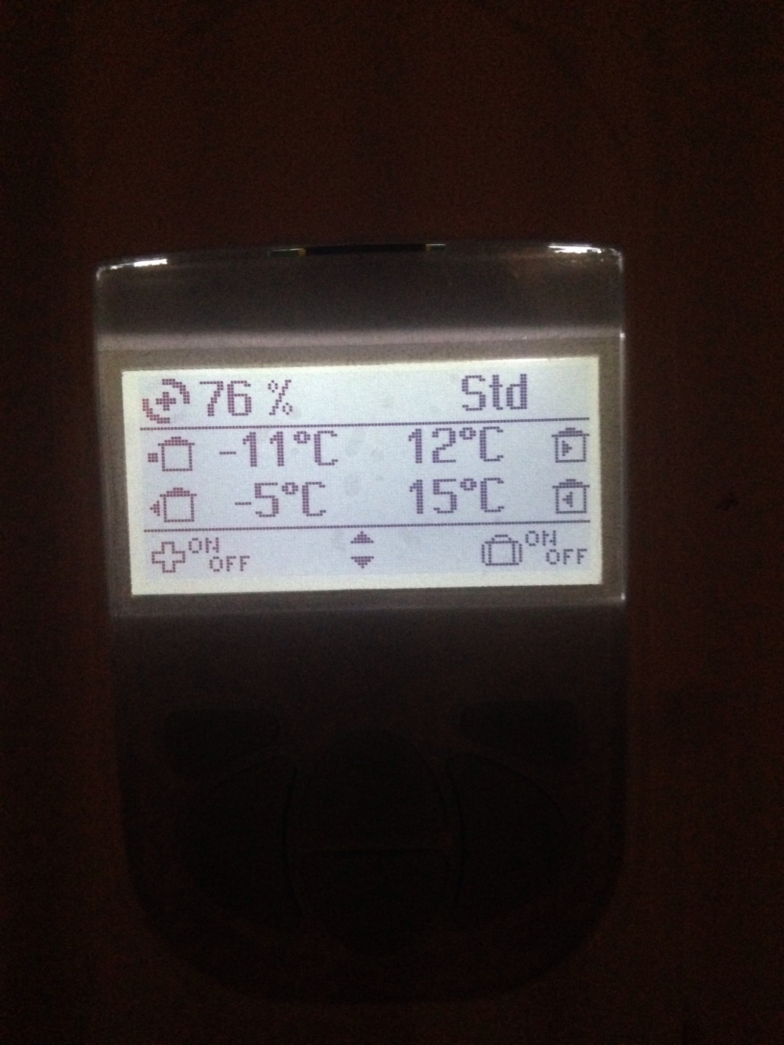

Fast efter visar 8 grad? Den siffran känns fel iaf inget kännbart kallras. Like konstigt då jag har 23 inne nu då jag eldat med kamin men ingen förändring i frånluft temp från 20-21 till över 23 i rummen.
Så här har jag det just nu...
- 13 (uteluft) 15 (tilluft)
1 (avluft) 17 (frånluft)
Jag har isolerat ca120mm Någon som isolerat runt kanalvärmare? Jag har stenull och är lite osäker på om det är bra... Den är inte påslagen dock...
