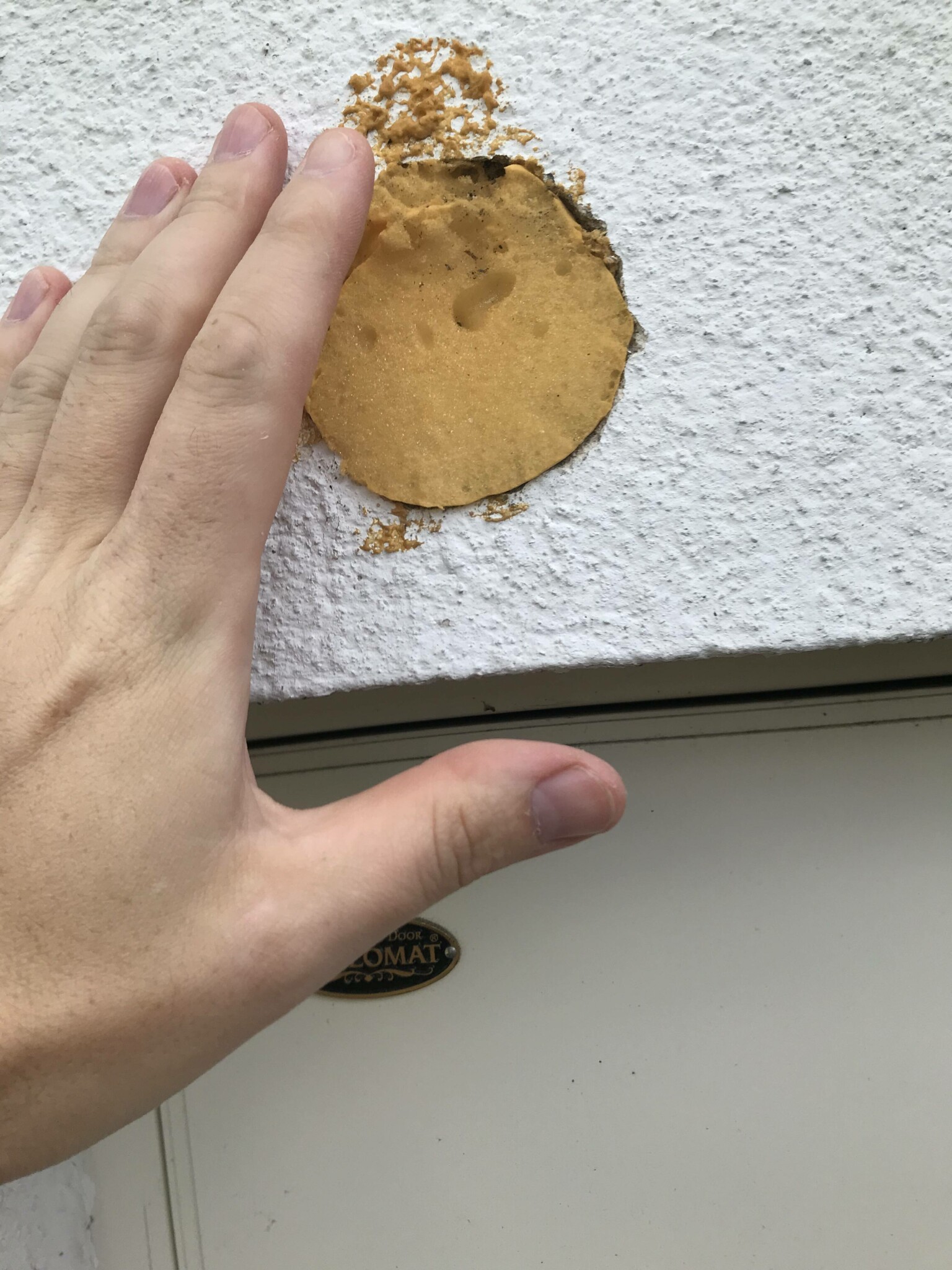

R radia_Tor #1 Medlem · 12 inlägg 27 maj 2023 21:03 radia_Tor Medlem 12 inlägg 27 maj 2023 21:03 #1 Hej! Jag har ett litet hål i fasaden som ser förskräcklig ut. Går det att köpa/blanda ihop något eget som efterliknar befintlig fasad? Inloggade ser högupplösta bilder Logga in Skapa konto Gratis och tar endast 30 sekunder #laga #spritputs

V vanpire #3 Hobbysnickare · Stockholm · 1 100 inlägg 27 maj 2023 21:08 vanpire Hobbysnickare Stockholm 1 100 inlägg 27 maj 2023 21:08 #3 Ser ut som målas puts, dvs den är inte genomfärgad. Skulle gröpa ur skräpet som sitter där och fixa dit ett litet stålnät och sen lägga dit typ husfix och sen måla.

R radia_Tor #4 Medlem · 12 inlägg 27 maj 2023 21:23 radia_Tor Medlem 12 inlägg 27 maj 2023 21:23 #4 En lampa skulle nog se lite malplacerad ut på denna plats Husfix? Aldrig hört talas om. Har den samma korniga struktur?

K _KirderF_ #6 Medlem · 476 inlägg 27 maj 2023 22:05 _KirderF_ Medlem 476 inlägg 27 maj 2023 22:05 #6 Gröpa ur lite ur fogskummet och fyll ut det med någon efterliknade material som liknar putsen samt lite färg.

V vanpire #7 Hobbysnickare · Stockholm · 1 100 inlägg 29 maj 2023 12:28 vanpire Hobbysnickare Stockholm 1 100 inlägg 29 maj 2023 12:28 #7 R radia_Tor skrev: En lampa skulle nog se lite malplacerad ut på denna plats Husfix? Aldrig hört talas om. Har den samma korniga struktur? Husfix är ett cementbaserat spacklingsmaterial. Går nog att fixa till så det ser ut som puts. https://www.google.com/shopping/product/10360930307460765700
