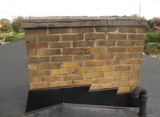

Min skorsten behöver renoveras, se bild. Jag tänker ta ner kronan som är helkass, ta bort lösa tegelstenar och dålig fog.
Därefter tänker jag mura med de gamla stenarna igen och C-bruk, samt laga fogarna där det behövs med C-bruk.
Hur ska man göra en ny skorstenskrona? Platsgjuta eller gjuta separat och sedan släpa upp den på taket?
Idag används skorstenen endast för ventilation då vi har fjärrvärme, (tidigare oljeeldning).
Tacksam för alla råd och tips!

Skippa kronan. Eftersom skorstenen numera är kall så är det läge att sätta en huv! Det faktum att den fått vara kall, och därför inte torkat, som bruket givit upp. Det har med oljesot och vatten att göra. Bruket blir uppfrätt. Mura om det dåliga, och som sagt, sätt en huv.

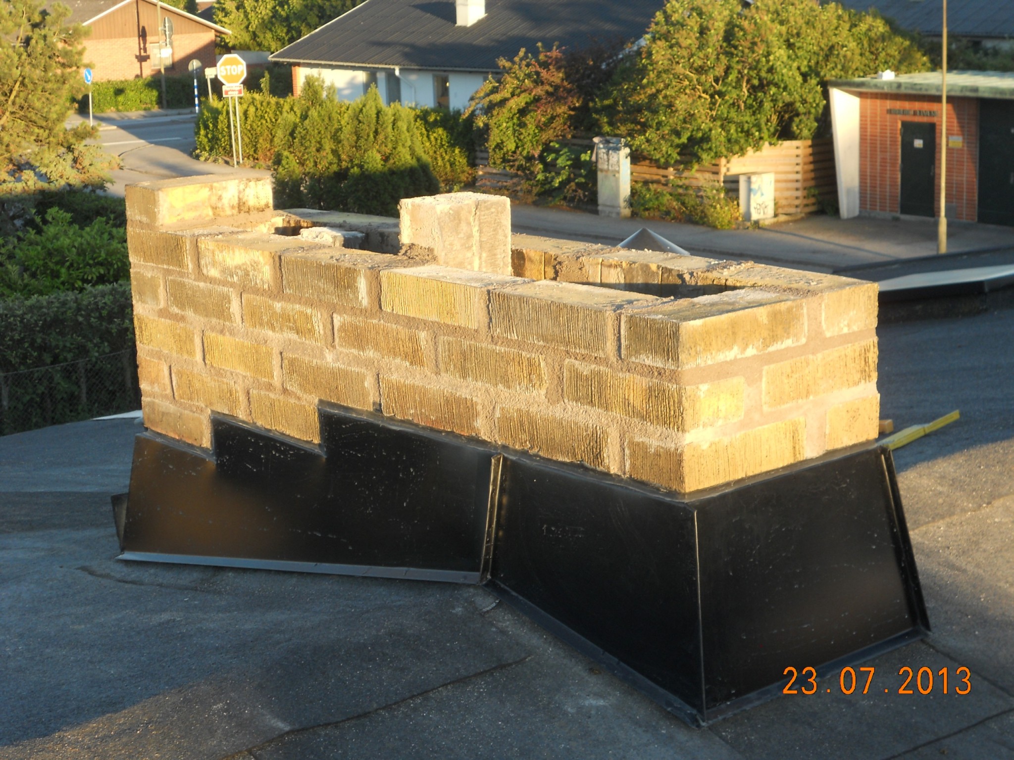

Nu har skorstensrenoveringen äntligen kommit igång, 11 år efter att vi köpte huset och besiktningsmannen tyckte det var hög tid att renovera skorstenen.
Det blev inte mycket kvar när alla lösa stenar plockats bort, men nu är den på väg upp igen. Använder murbruk B då jag läste att det står emot väder och vind bättre än C.
Har inga direkta frågor för tillfället, undrar mest om det är normalt att offra semestern på sånt här arbete, men det kanske är en fråga för ett psykologiforum
Det är de gamla stenarna som används, efter tre dagars hårt slit med att få dem rena från gammalt bruk och annat skit. Det är inget fel på hållfastheten på stenarna, jag har bankat på dem med huggmejsel och slägga utan att en enda sten gått sönder. Att de är krokiga och missfärgade är inget att göra åt.Henri skrev:

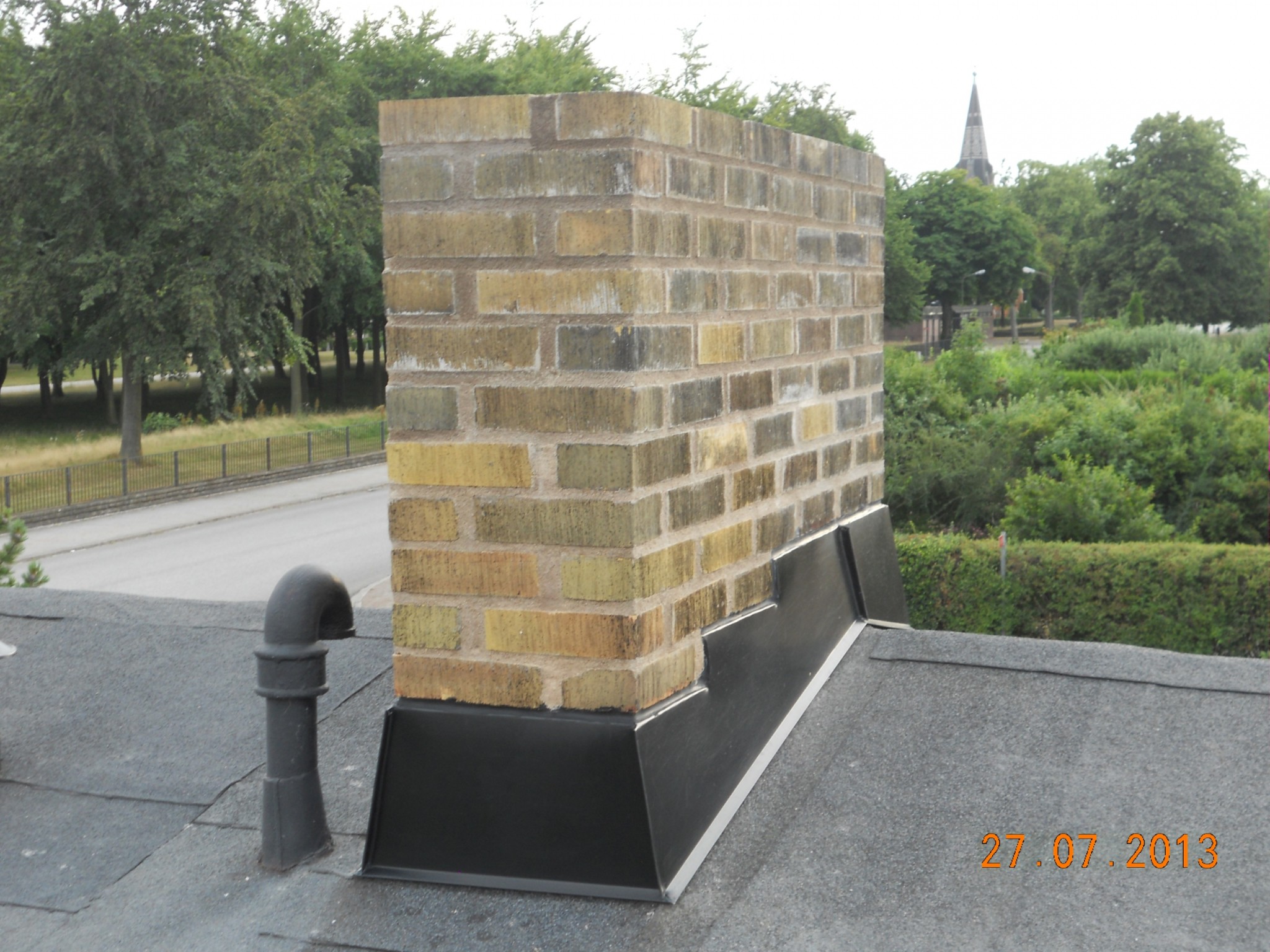

Nu är hela skorstenen uppmurad igen. Kostnad hittills: 420 kr och 10 semesterdagar.
Jag känner mig nöjd, den uppfyller mina utseendekrav i alla fall. Kanske ska göra en syratvätt för att få bort murbruk från stenarna.

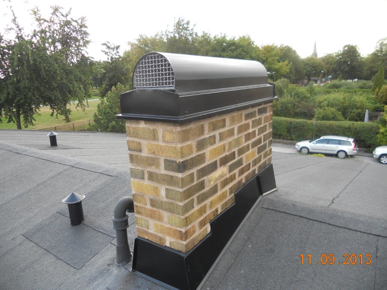

Skippade kronan, ringde plåtslagaren och beställde en huv. 12 dagar senare sitter den på plats!oskis 123 skrev:
Såhär ser skorstenen ut med huv:
Nu är stegen undanställd och jag har inga planer på att gå upp på taket igen de närmaste åren.
