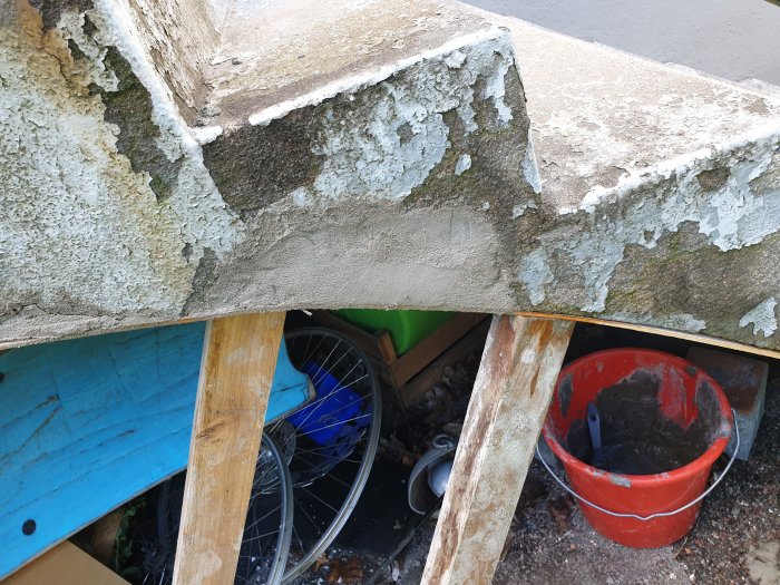

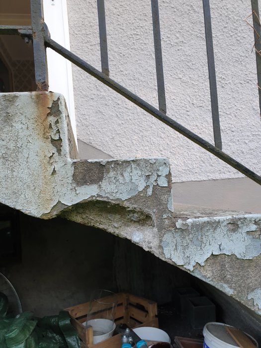

Hur fixar man detta (se bild) ? Måste man bygga form ?
Tacksam för tips.
Mvh
Gunnar
  • Skadad trappkant i betong med frilagd armering och flagnande material.
Ser att du inte fick några svar här - men undrar om du hittat någon bra lösning? Har samma problem.
Använde en masonitskiva som jag tryckte fast med ett par reglar så att den följde valvets kurva. Funkade OK.
  • Reparation av betongsteg med synlig sprickbildning och flagnad yta, stabiliserat med stödbrädor och redskap undertill.
