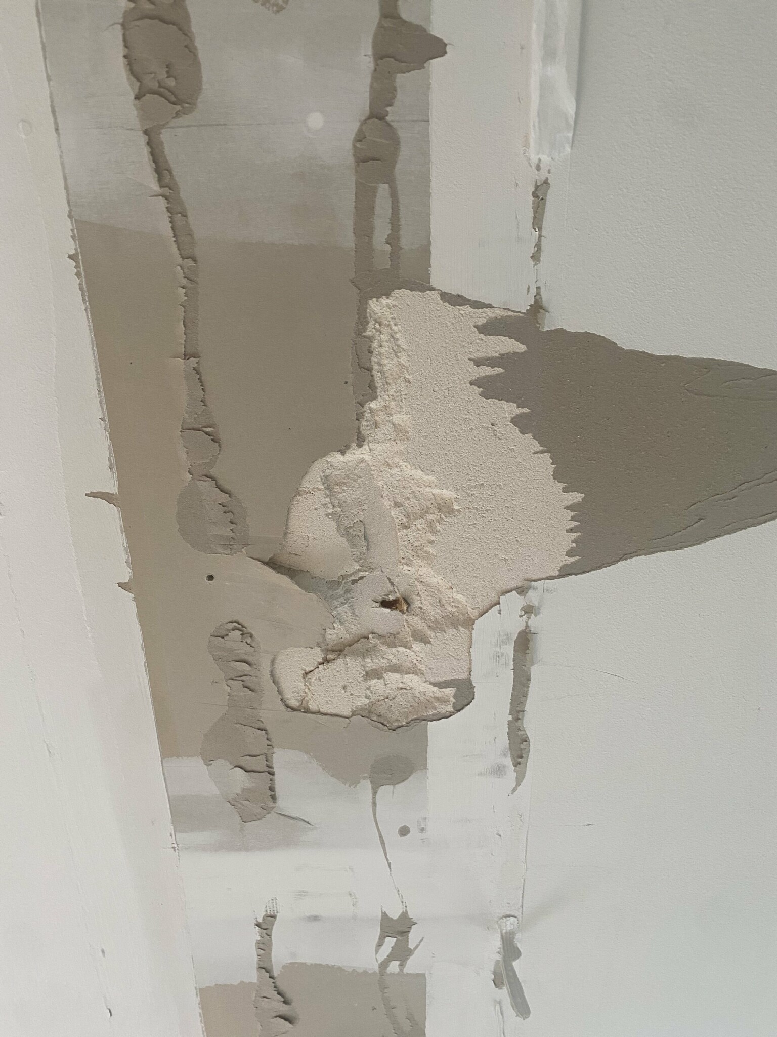

Har rivit ner en konstruktion i taket som satt både skruvat och limmad, vilket såklart resulterade i att massa gips åkta med ner..
Hålen är rätt stora (ca 20cm) men går inte hela vägen igenom.
Vägg under reparation med spackel och ojämna ytor, oslipad och ofärdig.
Vad är bästa sättet att laga detta på? Spackla med remsa, eller finns det andra sätt som inte innebär sätta upp nya skivor?
Tack!

Gipsspackel är din vän! Det är typ det bästa sedan skivat bröd!

Testar det! Behöver ha remsa också eller går det köra utan?

Jag har gjort liknande lagningar utan remsa. Se till att knacka bort det lösa bara.

Jag skulle tagit bort lösa bitar. Målat med slumpvis vägg/takfärg och sedan spacklat med vanligt väggspackel. Det kommer att kräva ett gäng lager så det är ingen lämplig metod om det görs av en hantverkare.
gipsspackel man blandar själv från pulver är bättre. Det sjunker inte som vanligt spackel gör och det går att bygga tjocklek direkt.
