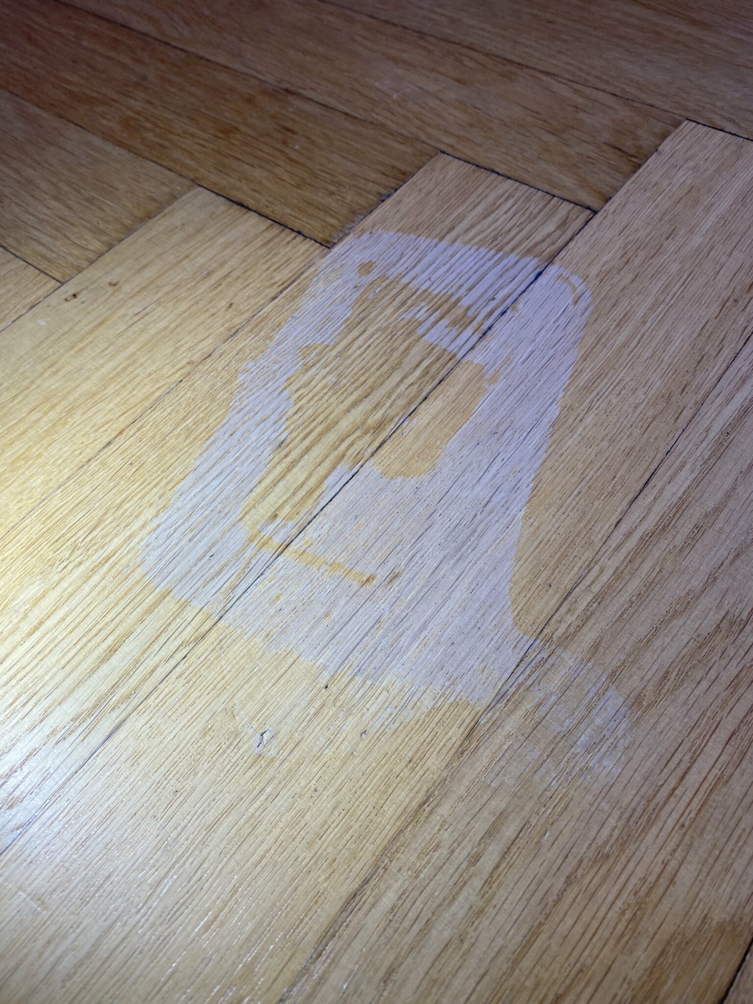

Nu har jag klantat mig... Spisbränsle har läckt ut på parketten och löst upp lacken. Som tur är verkar trät inte tagit någon skada.
Min fråga blir därför: Hur reparerar jag lacken på bäst sätt?
  • Skadad lack på parkettgolv där bränsle har läckt ut.

Slipar bort och lackar på nytt. Kan bli lite nyansskillnad mot det ursprungliga. Du kan maskera precis vid gränserna mot en stav som inte tagit skada. Sedan lackar du endast de stavar som skadades.
Du kan ju ge det nån dag och se om fläcken försvinner för att lacken härdas igen.

Tack för svaret Tompa! Är också rädd för att det ska bli stora nyansskillnader, men det kanske är lugnt med rätt typ av lack. Finns det något lack som du kan rekommendera?
Tror nyansskillnaden syns mindre än märket ivf 😀
Inte direkt någon lack att rekommendera. Men köp något känt fabrikat
