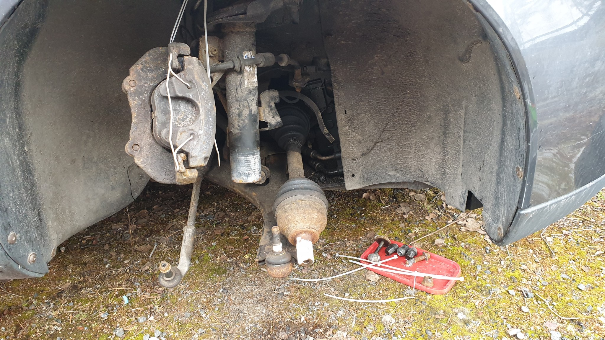

Idag påbörjades projektet.
Började demontera styrspindeln.
Skruvarna satt en del men tog det lugnt och sprutade på rostlösare.
Nu är det vara muttern som sitter under drivaxeln som ska lös. Hade ingen fast 21mm. Så det får inhandlas under morgondagen.
Sen ska lagret pressas ut och nytt ska i.
Måste säga att det inte är så bökigt ändå. Lite som Lego
Håller er uppdaterade!

Nu är hjullager på plats och monterat.
Väntar bara på en slang så kan jag besiktiga den igen.
Så här byter man hjullager:
Skruva lös allt
(@mexitegel )
Pressa ur lagret
Pressa i ett nytt
Skruva ihop
Och glöm inte att man kan behöva 5,5mm insex-bit.
Letade säkert 30 min efter en sån. Och hittade en i en gammal biltema bitshållare
