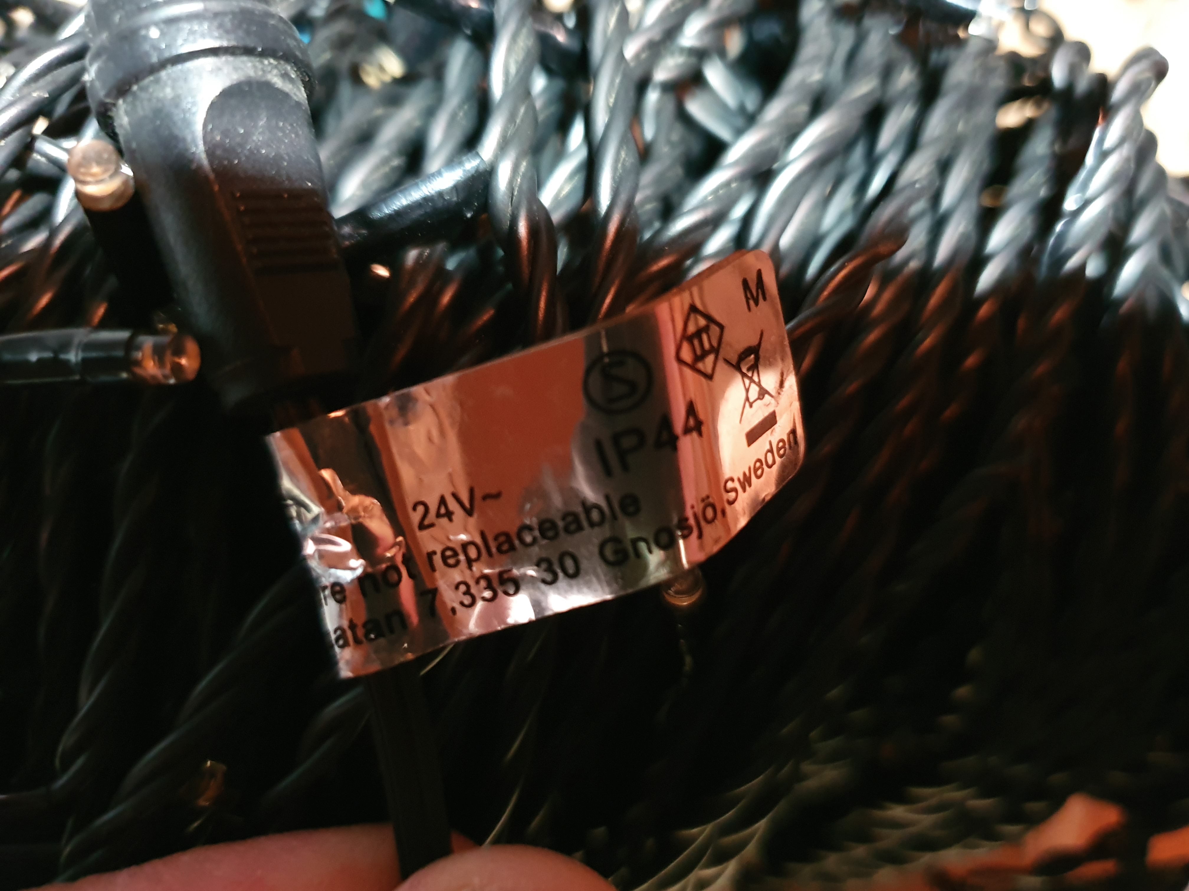

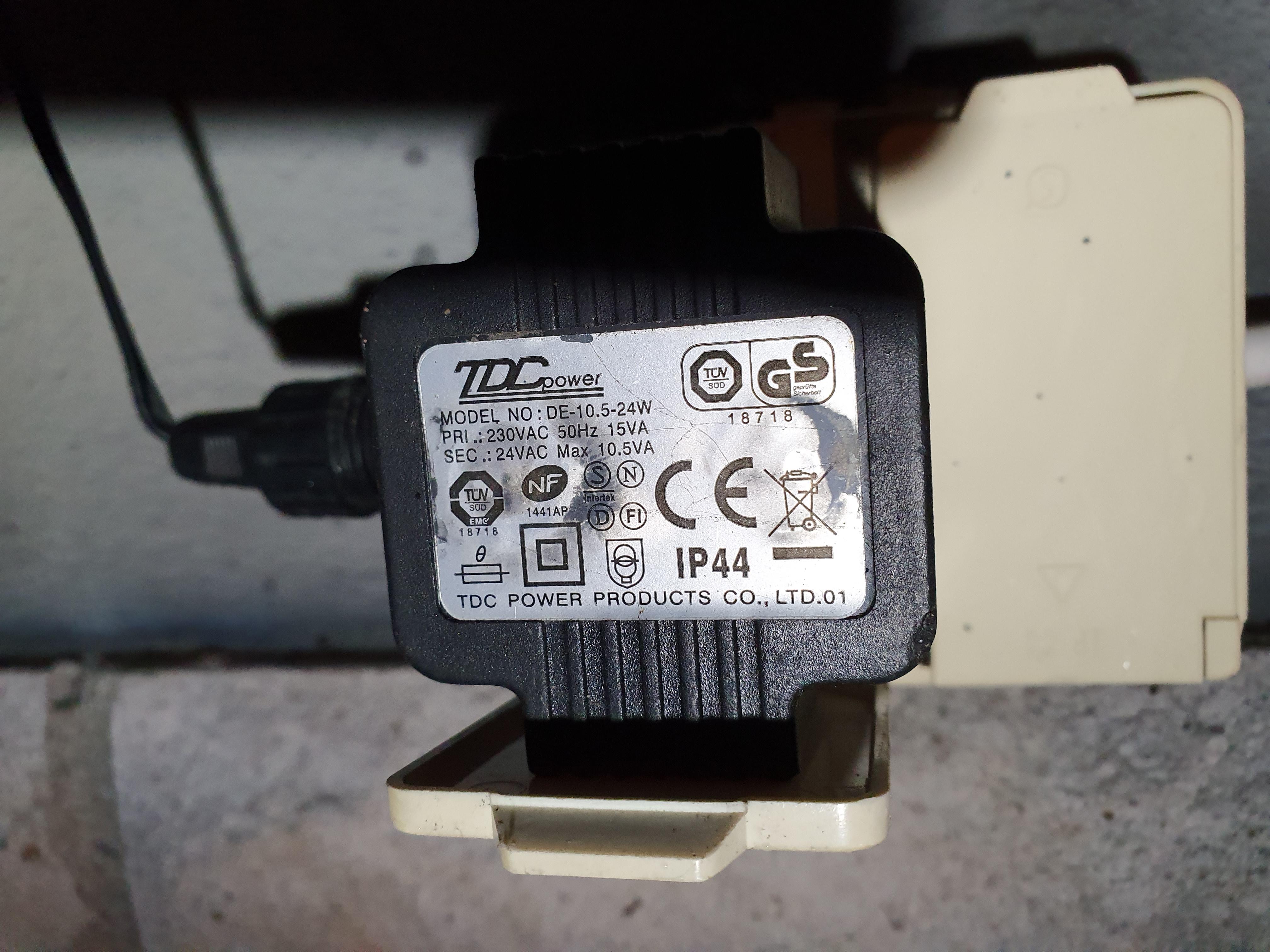

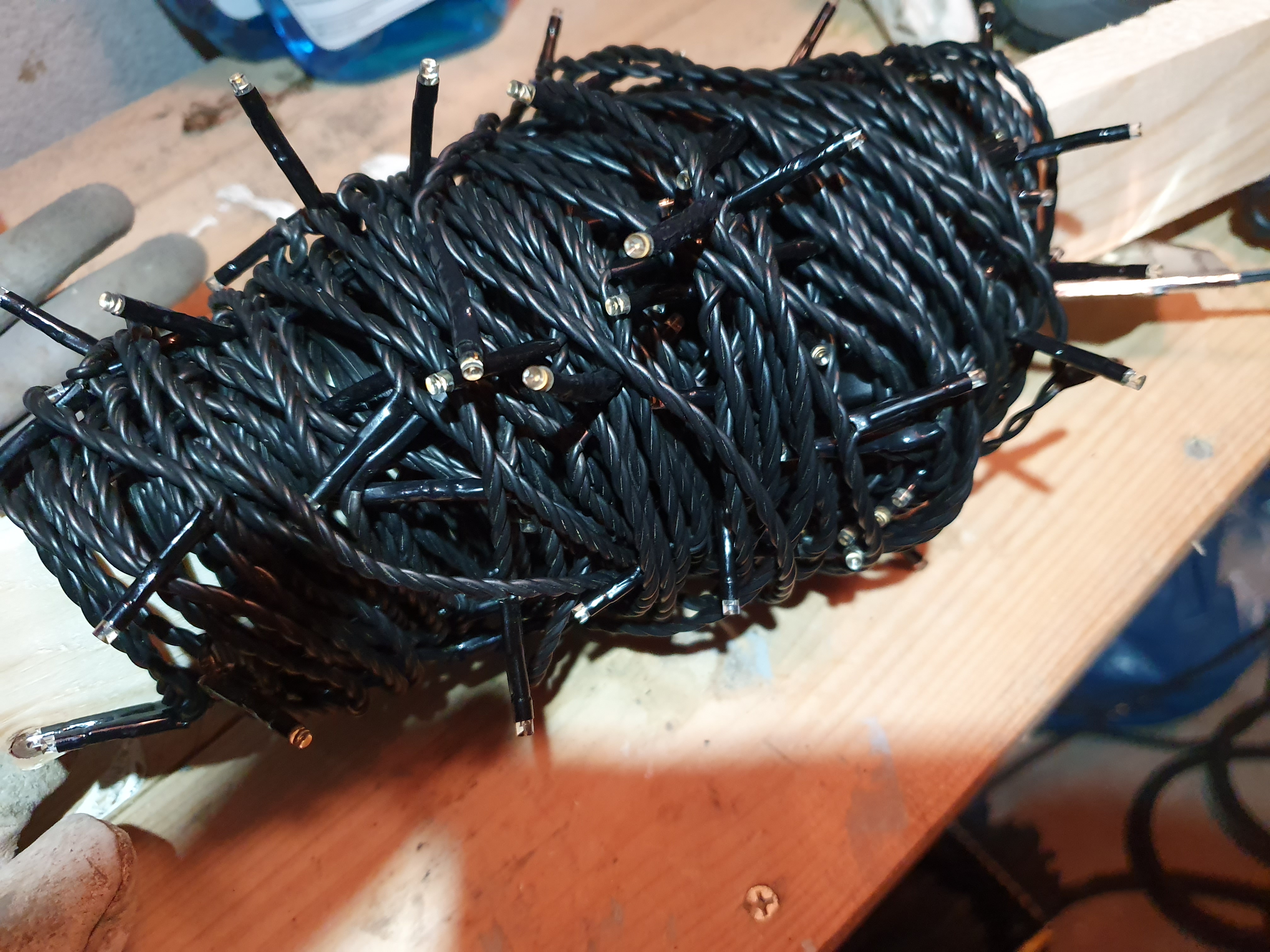

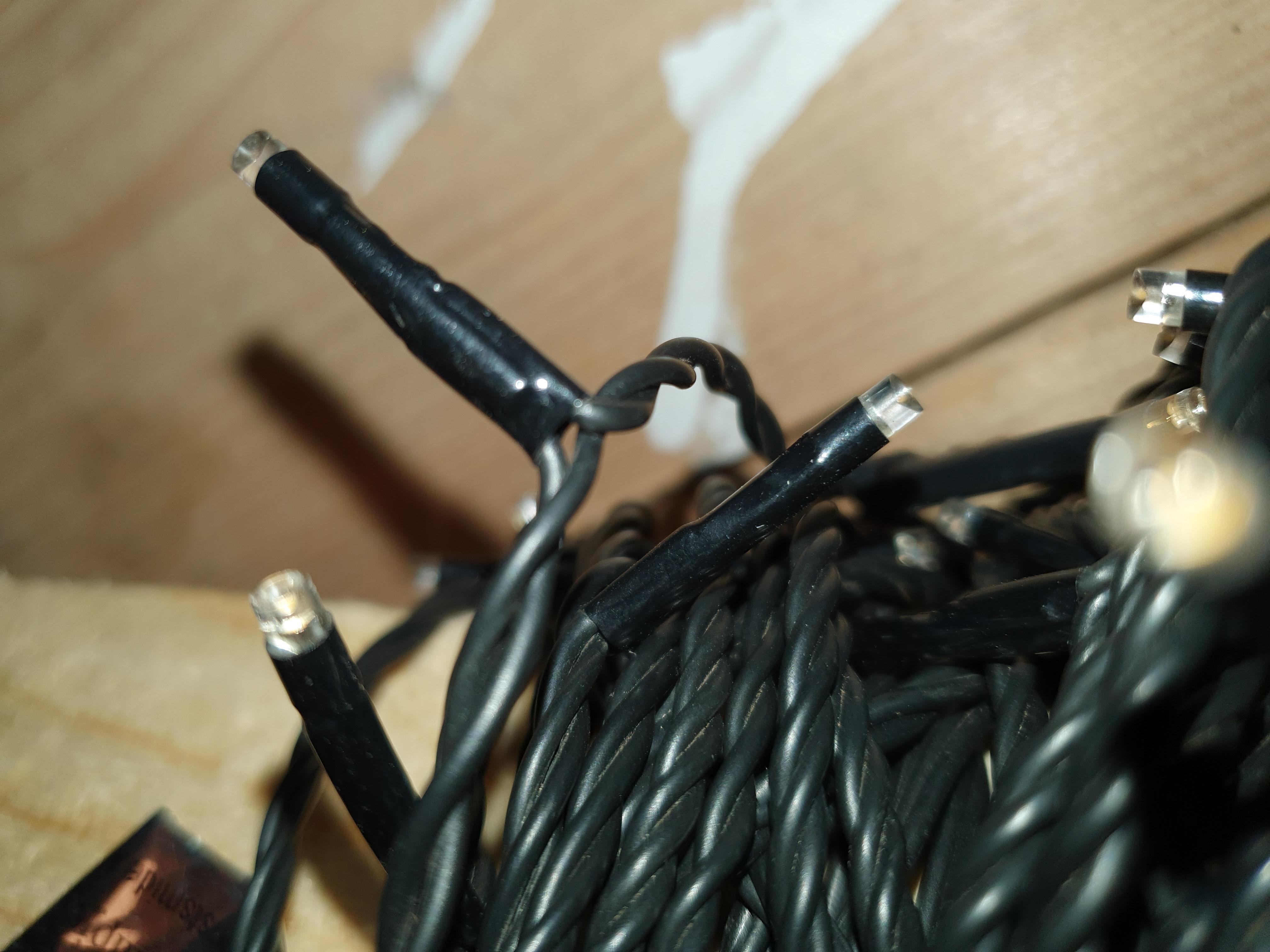

Vi har en länge Konstsmide ljusslinga som endast de fösta ca 10 LED:arna lyser i början av kabeln(från strömkällan). Troligen är det brott på linan och det borde inte vara allt för svårt att laga. Såhär ser det ut :

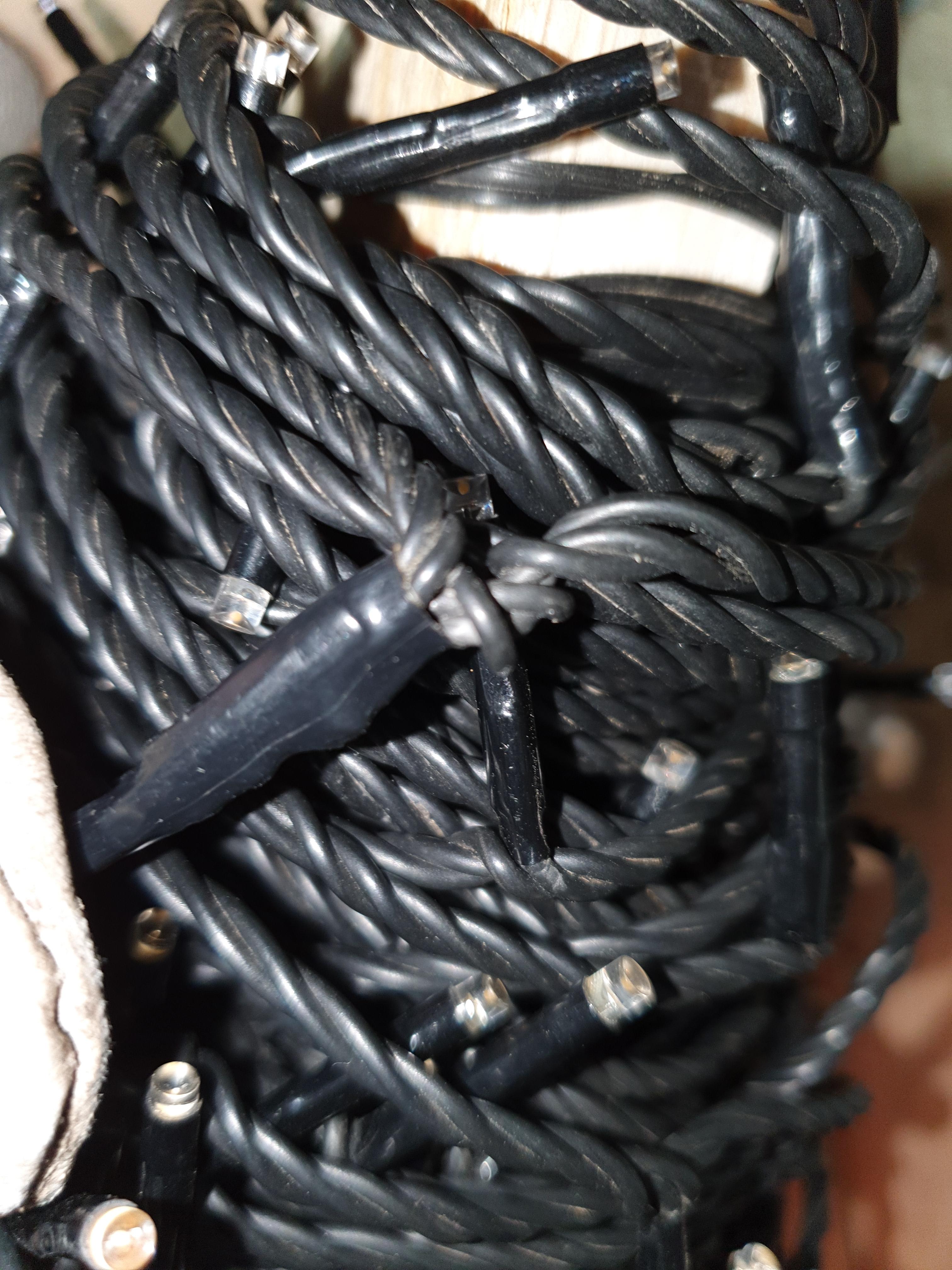

Det är inte helt enkelt att urskilja kablarna men vissa dioder har 2 ingående och ut gående kablar medan de flesta har 1 ingående och 1 utgående. Med tanke på felet så antar jag att de är seriekopplade och jag förstår då att det är plus och minus där minus går igenom samtliga dioder. Men hur är det med de dioder som har 2 kablar in och 2 kablar ut, vad är det för något? Dioden efter den sista fungerande är just en sådan med 2 in och 2 ut.

Okay, kan det vara så att de dioder som får in och ut 2 kablar är starten/slutet på en parallell grupp? Nästa diod efter den sist fungerande är just en sådan vilket troligen gör det lite svårare att bara ta bort? Eller bör man kunna koppla bort dioden och koppla ihop de fyra kablarna med respektive? Och reder man ut vilken kabel som ska kopplas till vilken av de 4?

Mellan dioderna är det för det mesta 3 trådar. När en seriekoppling är slut så är det bara 2 trådar till nästa seriekoppling. Har du 10 som fungerar är det näst intill säkert att det är 10 i varje serie.

Det är starten på nästa seriekopplade avsnitt med 10 lampor eller vad du nu har, så det är naturligt att lamporna slocknar precis där, men felet kan ligga var som helst under detta avsnitt, fram till nästa diod som har tre anslutningar. Nu säger du att hela återstoden av slingan är släckt vilket tyder på kabelbrott. Jag har lärt mig att det inte är värt jobbet att försöka laga, för det är bara konstgjord andning i max en säsong. Dessutom är det besvärligt utan bra verktyg. Beröringsfria spänningsdetektorer har jag aldrig fått att fungera, dvs fått att identifiera ett brott, utan det krävs galvanisk kontakt. Då är det lämpligt med mätprober med penetrerande nål som t.ex Pruef 2610 eller Kleps 2700.

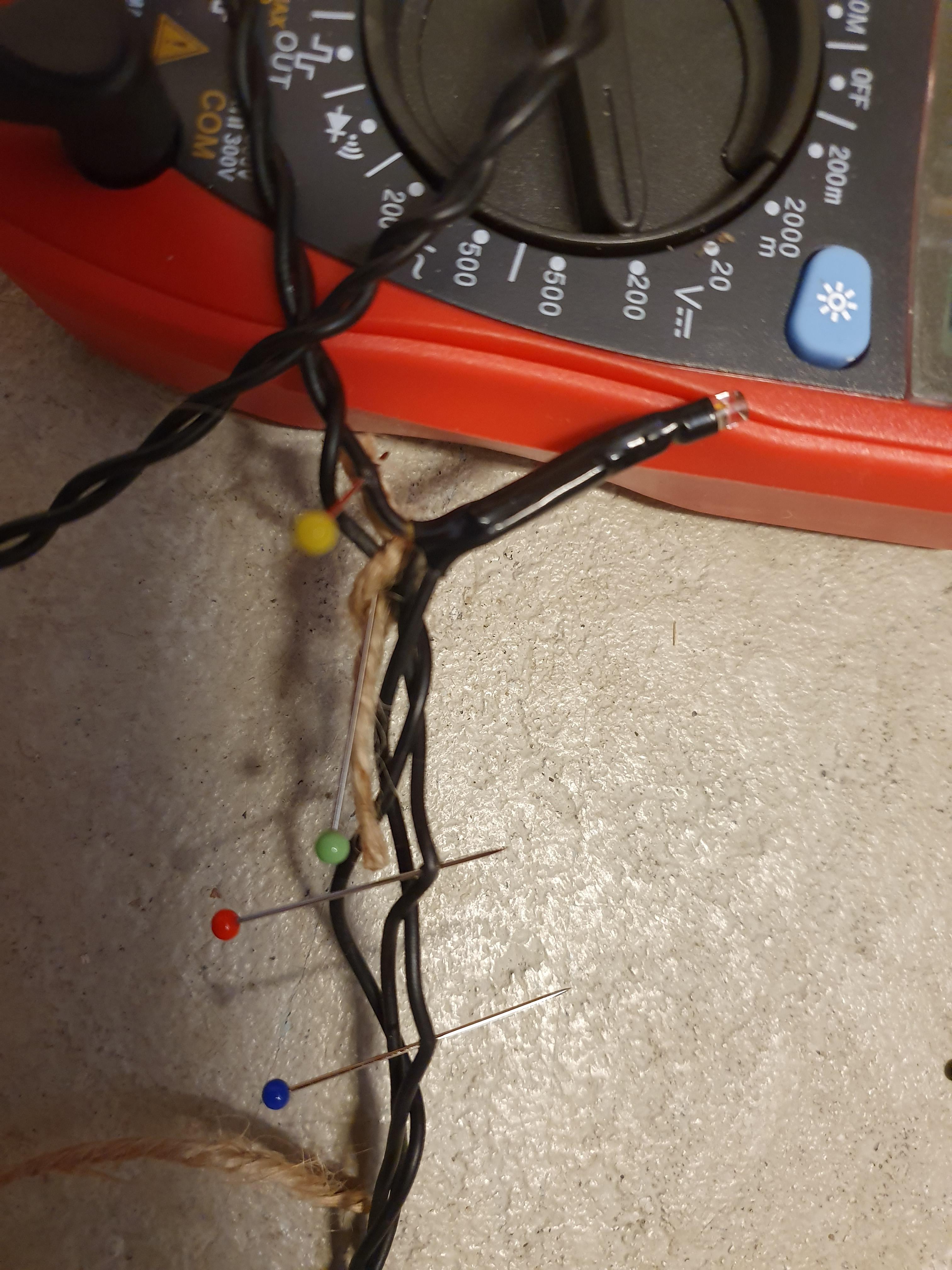

Kopplade in slingan och nu är det de första 8 som inte fungerar, efter det är det 16 dioder som fungerar, resten ca 170 döda.
Börjar man att märka ut lite kablar, vilka som är plus, minus och vilka som går mellan grupperna. Sätter i ett par nålar för mäta på följande vis :
Gul - Blå ger 9v
Gul - Grön 23v
Grön - Röd 23 v
Jag provar koppla samman följande :
Blå - Röd ljus i slinga 1 förutom då första dioden
Blå - Gul ljus i slinga 1 enligt ovan
Grön - Vilken som bryter alla dioder såklart.

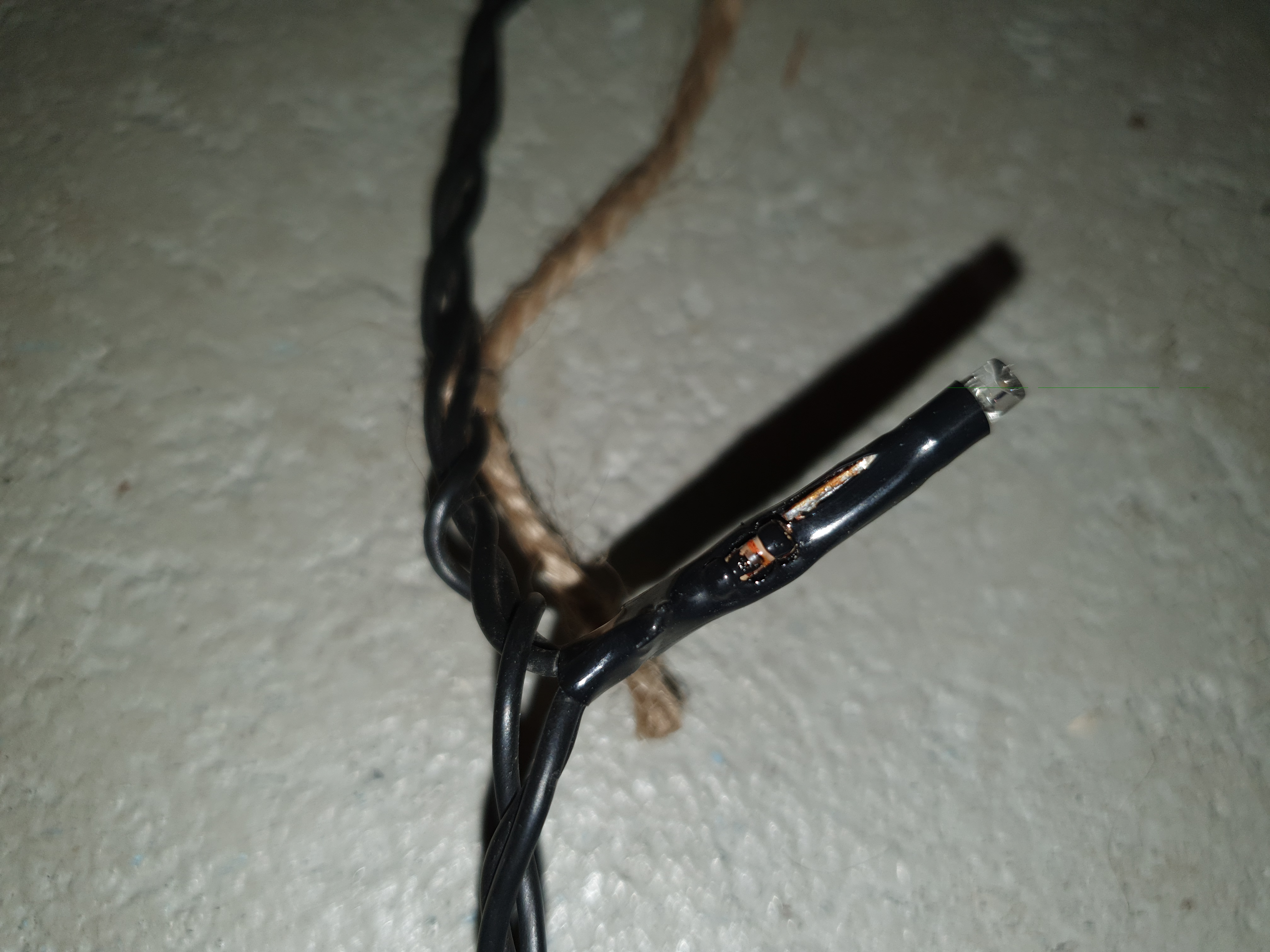

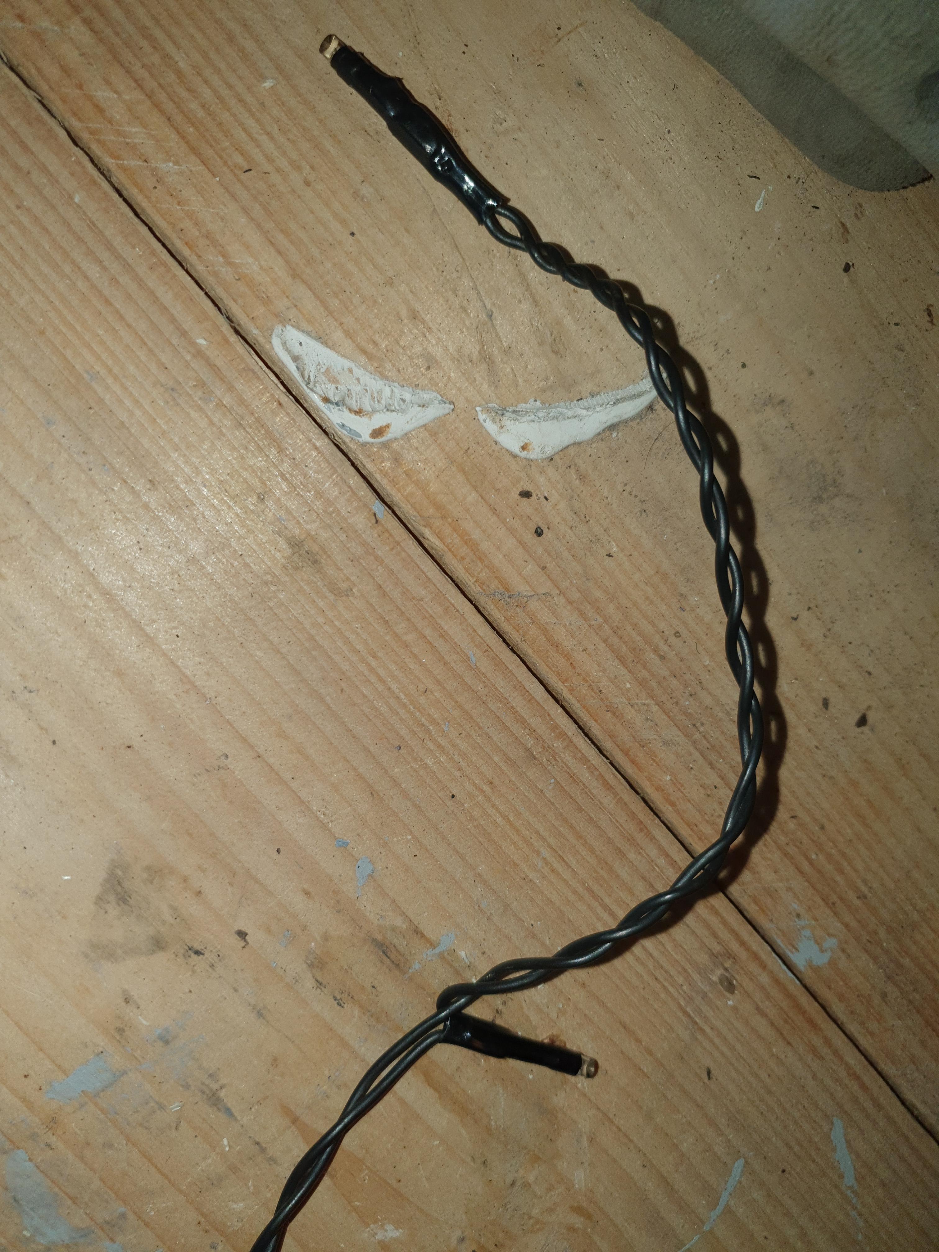

Efter lite testande börjar det lukta bränt, letar och hittar detta i slinga 2 :
Testerna med sammankopplingarna var kortvariga men detta fortsatte ändå att smälta. Förlorade dessutom fler dioder från slinga 2 och 3(1 hel, 2 borta, 1 hel 2 borta o.s.v).
Så jag gjorde det bara värre uppenbarligen.
Mellan gul och blå var det som sagt 9, det borde antagligen vara 23-24. Mäter jag från den gula och några dioder upp inom gruppen så är det något högre, det blir högre och högre tills man når toppen av gruppen(8) där är det 23-24.
Vad tror ni om att bara klippa bort de 3-4 första slingorna o koppla ihop kablarna där? Jag kommer förlora 24-32 dioder men det finns iallafall kvar 168-176. Eller är det troligt att felet finns längre upp i kedjan?

Enligt Murphys lag sitter felen vanligen i knutpunkterna där fyra ledare är anslutna. Där behöver du lista ut hur det ska kopplas ihop, dvs identifiera vilken ledare som är vad. Återledaren ska skarvas. Plus från föregående slinga ska kopplas mot återledaren. Matningens plus ska skarvas. Varje bortkopplad lampa innebär att resterande får en högre spänning än de är avsedda för.
Chansen att lagningen håller till nästa säsong är liten.

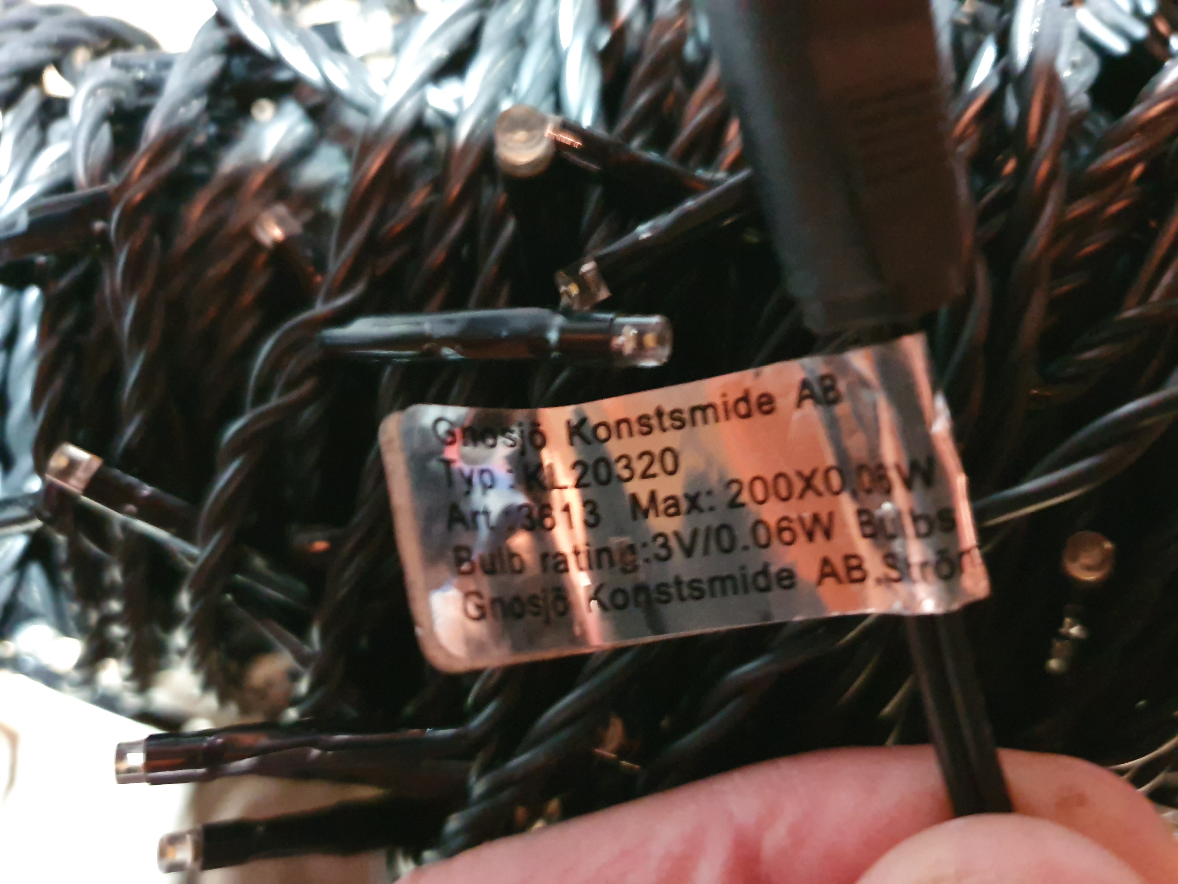

Pratade med Konst Smide som är tillverkaren och de hade inte mycket att komma med. De menade på att billig slinga blir ofta också billiga LED så jag antar att det är tänkt att vara slitosläng som byts ut vartannat år
Troligen vill man bygga ett system som består av flera mindre delar så man inte behöver slänga 80% av lamporna när 1 lägger ner. Konst Smide hänvisade till 36xx-xxx och 49xx-xxx, men när jag frågade hur jag listar alla dessa produkter på deras hemsida så struntade de i att svara.
