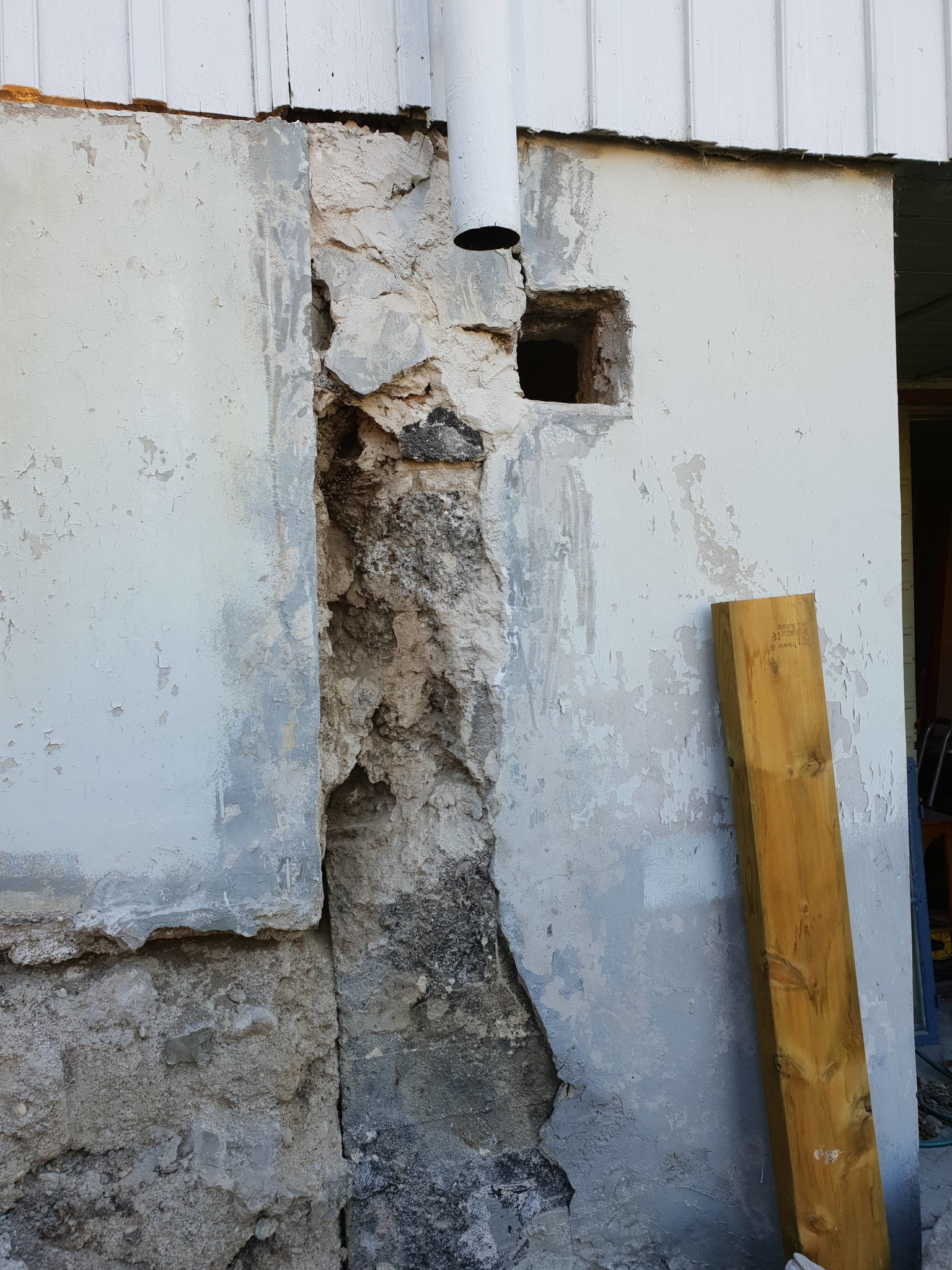

Hur hade ni lagat detta? Det är alltså hörnet på husgrunden, den vänstra delen är en gjuten separat liten vägg på en uteplats.
  • Skadat hörn på husgrund med sprickor och en delvis riven betongvägg.
Knacka bort putsen på båda sidorna ca 50 cm, fyll, mura i hålrummet. Fäst ett rostfritt armeringsnät ordentligt på båda sidorna. På med ny puts. Det är säker olika rörelser i de olika delarna så sprickor kan uppkomma på nytt men förhoppningsvis gör nätet nytta i det avseendet. Om det är en vattenavrinning man ser på bilden kanske den bör ledas i väg så du slipper fukt och frostsprängning.

Tack Åke. Vi har fått tips om att köra armering och en skiva ovanpå som form och sen gjuta igen hålet. vad fyller man hålet bäst med?
Vi tror att skadan uppstått pga den lilla väggen till vänster utsatts för tryck när man gjutit en platta innanför, men kan också vara avrinningen som ställt till det? Vattenavrinngen ska såklart ledas bort.
Bilden kanske är missvisande men som jag ser det är en gjutning mot väggen inte nödvändigt. Men är det en kunnig som tittat på plats så kan den nog råda er rätt. Min tanke var att ta tex gråsten och mura i det djupaste och sedan putsa på med putsbruk.
