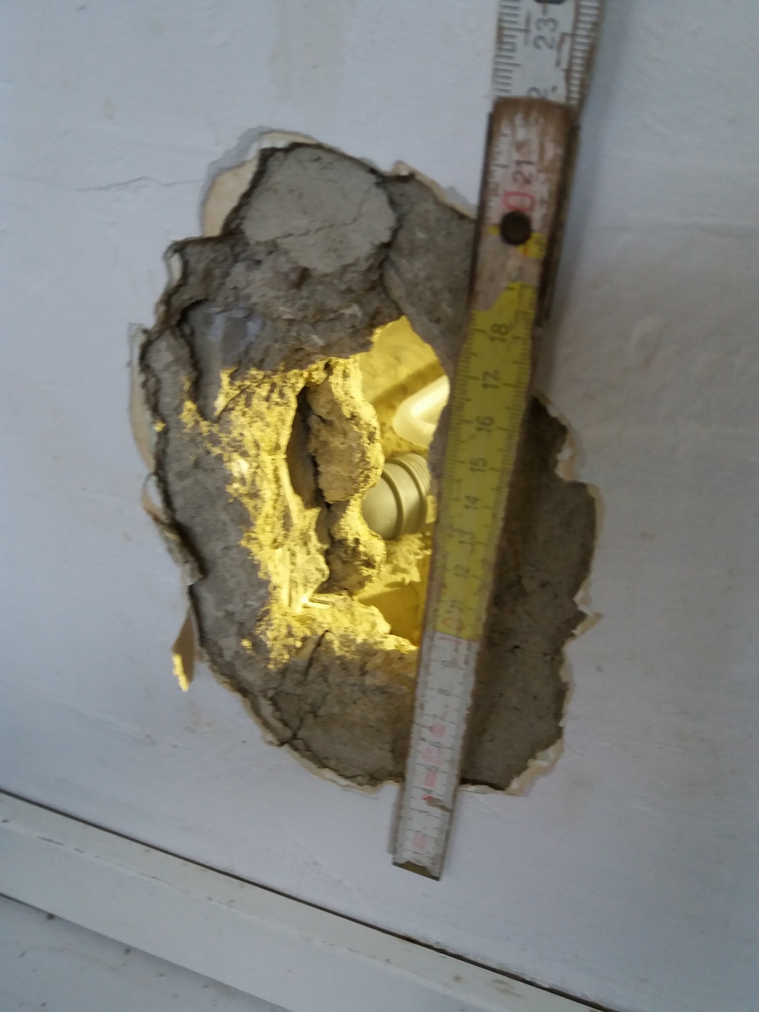

N Newbuild #1 Medlem · Dolt · 58 inlägg 26 dec 2016 17:50 Newbuild Medlem Dolt 58 inlägg 26 dec 2016 17:50 #1 Hej Har efter att tagit bort lite rör ett hål rakt genom väggen. Hur reparerar jag detta på bästa sätt? Inloggade ser högupplösta bilder Logga in Skapa konto Gratis och tar endast 30 sekunder Inloggade ser högupplösta bilder Logga in Skapa konto Gratis och tar endast 30 sekunder
Stefan N #2 Verktygstokig · Stockholm Täby · 13 734 inlägg 26 dec 2016 18:22 Stefan N Verktygstokig Stockholm Täby 13 734 inlägg 26 dec 2016 18:22 #2 Mura i en bit lecasten sen putsar du till det.
F Fred vom Jupiter #3 Medlem · Stockholms · 1 555 inlägg 27 dec 2016 00:05 Fred vom Jupiter Medlem Stockholms 1 555 inlägg 27 dec 2016 00:05 #3 Eller fylla hålet med fogskum, skära bort överflödet och putsa till samma nivå som resten av väggen.
