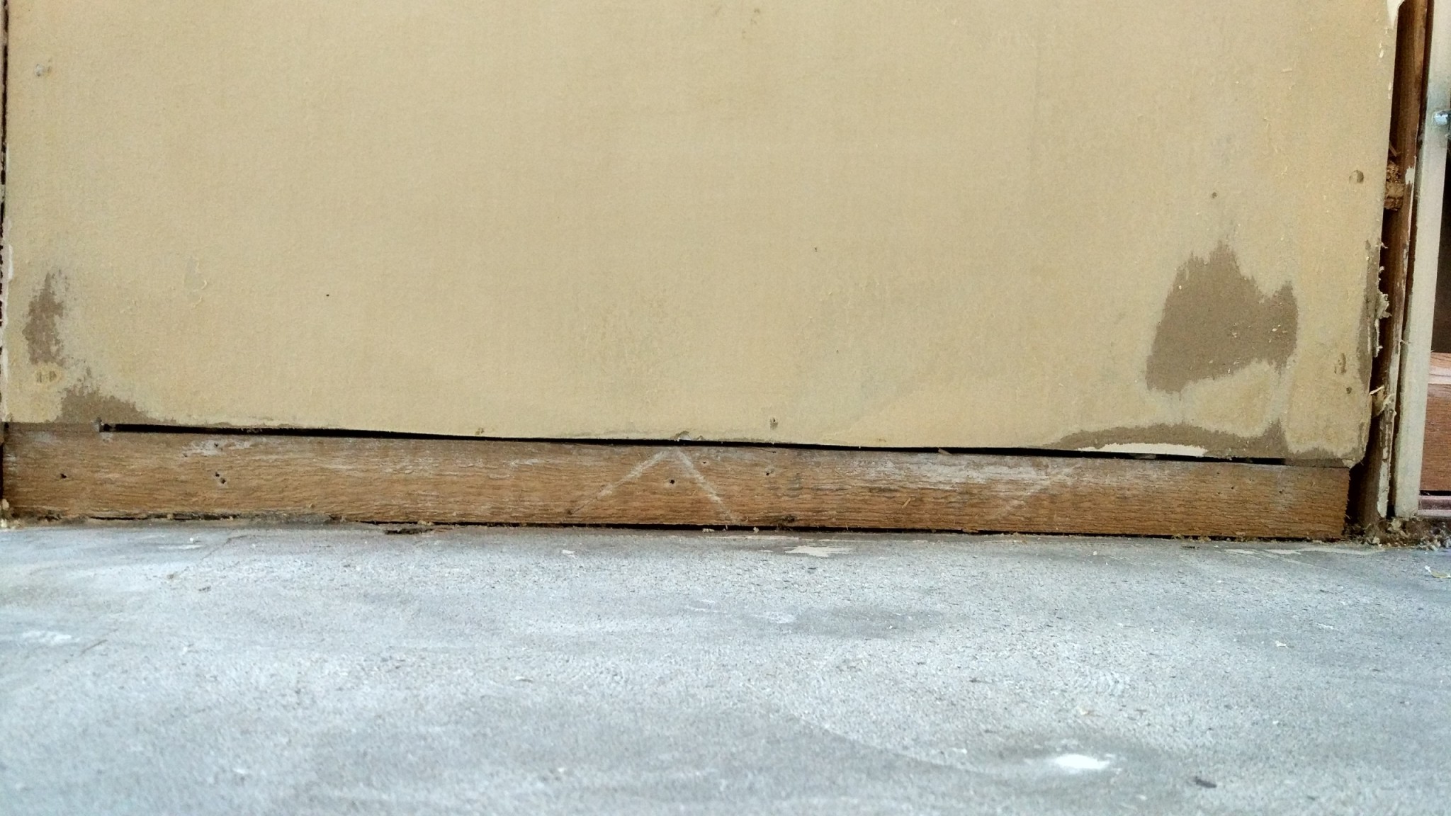

Hoppas jag inte dubbelpostar. Fick en vattenläcka för ett tag sedan från avloppsvatten, och torkpersonal ställde in torkare, rev ut golv och sågade bort ca 7 cm gips vid golvet.
Nu skall jag återställa detta själv, (fråga inte varför)
Så här ser det ut.
Och från håll
Min fråga är. Är det "bara" att såga till nya gipsbitar, passa in, fästa, spackla, tapetsera över och sen list? Eller är det något mer som är brukligt?
Jag oroar mig för att gipsskivan som tidigare var fäst på alla 4 sidor, nu kommer svikta lite ner till då den bara är fäst i 3 sidor, eftersom nedsidan är bortsågad. Rädd för att sprickor kommer uppstå mellan ny bit med höjd 6cm samt gammal bit på 234 cm. Finns det något bra sätt att gifta ihop dessa bitar? Eller oroar jag mig i onödan? Kommer inte byta hela skivan.

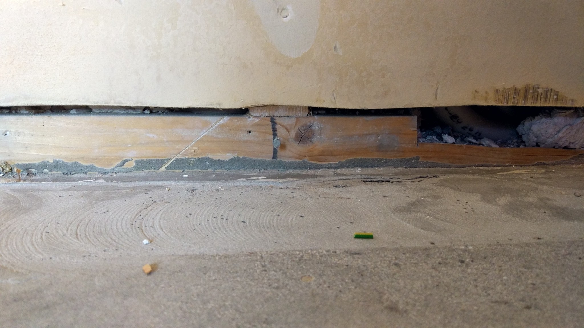

Du får ju sätta in bitar av tex 1x4" mellan reglarna som du skruvar i både gamla och nya biten.
bhenke
Du får gärna förklara utförligare :). Är inte så van även om jag blir bättre för varje renovering.
Menar du en mindre regelbit som jag trycker in mellan reglarna bakom gipsskivan? Och sen fäster båda i denna? Eller hur menar du :)
Mvh
Ja precis, annars kommer det spricka i skarven. Går bra med plyfa eller liknande med.

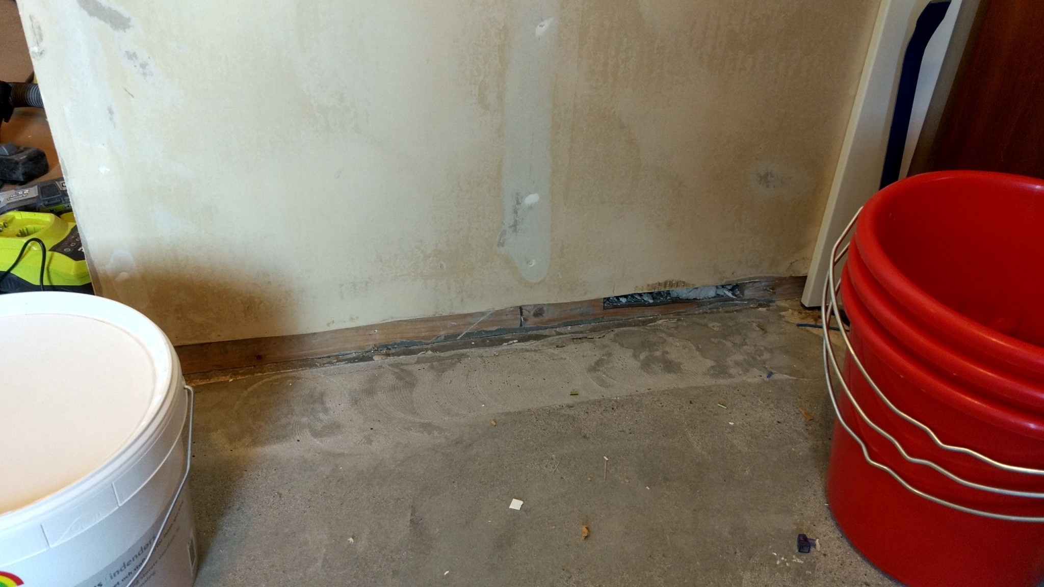

Men det är inte alla ställen där jag enkelt kan lägga till en bit regel på insidan. Som t.ex. här. Betyder det att jag måste öppna gipssivan för att få in regelbiten bakom? Finns det inget sätt att åstadkomma samma sak "utifrån" så att säga?
Köp en 10 cm hög allmogelist och dölj utrymmet.

Jag skulle kapa ytterligare 7cm till att börja med, jobba med så tunna remsor som 5-7 cm är inge kul..
När jag råkat ut för liknande har jag kapat osb i 10cm remsor och skruvat på insidan. 5cm anliggning per skiva brukar räcka :)

ur väggens synvinkel spelar det ingen roll att den inte är fäst i nederkant så fyll ut med valfri brädbit och skaffa högre socklar bara. Ingen ide att klydda med nåt som kanske hamnar helt bakom sockeln iallafalll.

Det lättaste är att göra som flera av oss föreslagit; plyfa eller osb bakom och skruva dit gipset

Jag röstar för att ta bort några centimeter till av gipset, och passa på att göra kanten rak, för att sedan förstärka skarven med valfritt spill. Om det går att hålla skarven bakom framtida list är det bra, men om du ska spackla och måla resten av vägen iaf är det ganska lite merarbete.

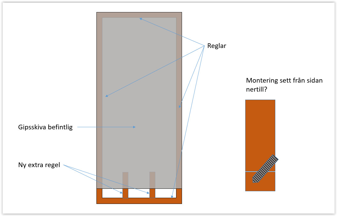

Ursäkta min ritning men är det så här ni tänker?
Dvs kapa lite till och sen skjuta in t.ex. extra reglar så här? Och dra fast extra regeln snett mot nedre befintlig och sen snygga till samt dra på kompletterande gipsskiva? Eller hur fäster man de annars?
Ursäkta på förhand för frågeställningarna :)
