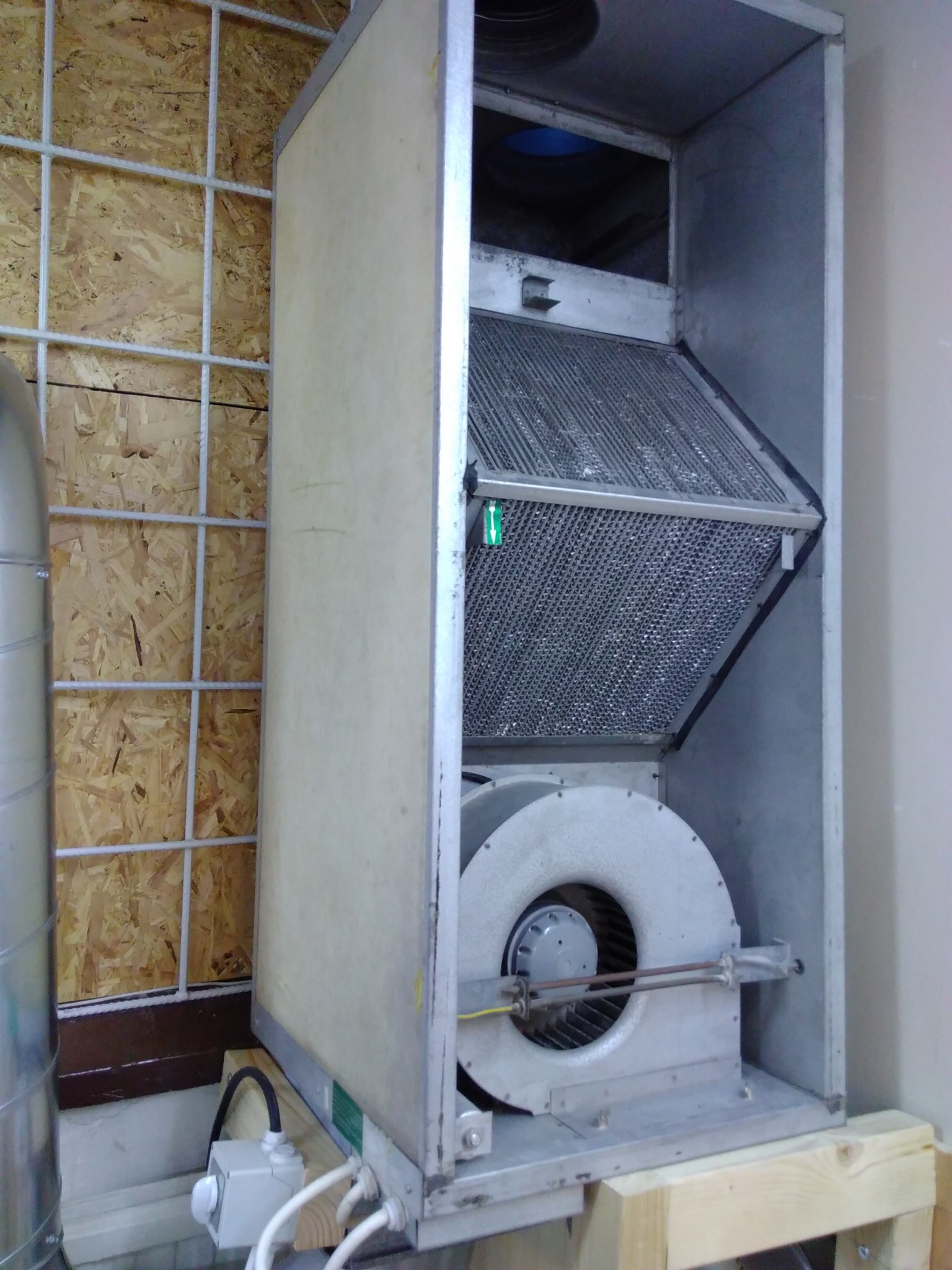

Fick ett gammalt ftx-aggregat från 80-talet till en lokal där jag har lite hobbyverksamhet och det funkade till en början.
Nyligen började det slå ifrån emellanåt, antagligen överhettning eftersom jag kunde få igång det genom att trycka på den inbyggda överhettnings-återställningsknappen.
Sedan några veckor har det börjat utlösa jordfelsbrytaren då och då, ibland en gång om dagen. Då har det räckt att knäppa tillbaks den och köra vidare. Men nu har det stannat och ingen av metoderna hjälper.
Ni som kan sånt här, vad tror ni är trasigt och tror ni att det går att laga? Har inte råd med ett nytt agg för 35 papp...

Överhettning kan bero på för dåligt flöde över el-batteriet.... kolla filtren och eventuella spjäll. Men eftersom aggregatet har börjat bete sig riktigt illa låter det mer som att du har någon motor eller elbatteriet som behöver kärlek...
Man kan isolationsmäta aggregatet och beställa en reservdel som man byter. Det finns reservdelar till dom flesta äldre aggregat, kanske lite svåra att hitta men en ventilationsfirma kan säkert ge tips.

Tack för tipset! Hur mäter man det, vad exakt är det man mäter? Jag har en multimeter om den är användbar i sammanhanget.

Vad är det för aggregat?
Du behöver troligen en "Megger" för att mäta fram ev isolationsfel, dessutom måste du förstå hur dom olika "delarna" ska fungera. I mitt g:a aggregat började överhettningsskyddet lösa när det blev riktigt kallt. Det berodde på att när det blev kallt gick fläktarna lite för sakta pga dåliga lager och att tillskottet låg till. Efter lagerbyte fungerade det helt OK i många år.
Kanske finns där en termostat för tillskottsvärme. Vrid ner den så att inte värmepaketet går igång.
Värmeväxlingen kanske räcker för att undvika allt för kall tilluft.
ev byta lager i motorn och där finns troligen en kondesator man kan testa att byta

-Har funderat på det men jag upplever inte att utetemperaturen har korrelerat med avbrotten..

-Den har varit på minimum sedan jag installerade den och när det har varit kallt ute har jag känt på den men den har aldrig varit igång då. Har även testat återställningsknappen på värmepaketet (alltså den separata värmaren som sitter efter själva aggregatet) men det gick inte igång efter det heller.

-Tack tergo och elmont för tips om lagerbyte och kondensator, vi får se om jag testar det.
Som du kanske förstår är det rätt meningslöst att gissa, det är bara en felsökning som kan ge klarhet. Konstruktionen är mycket simpel med ett fåtal "saker" så felsökningen är rätt simpel.

-Ok, är det en elektriker eller en ventkille som ska göra felsökningen?
@hordak och alla andra - så här ser det ut. Ingen aning vad det är för fabrikat, det står ingenstans. (OBS, filtren är inte med på bilden.)

Snurrar fläkten utan kärv (oavsett eldrift eller manuell rotation)? Kan ju annars vara, som tidigare påpekats, dåliga lager. Har du tillgång till en annan fläkt att testa med? En helt ny radialfläkt kostar inte så mycket och då får du en EC-fläkt som drar betydligt mindre ström. Kan du i brist på annan fläkt prova med någon annan förbrukare ansluten för att se om det är något fel som inte härrör till själva aggregatet?
