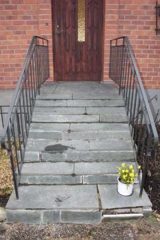

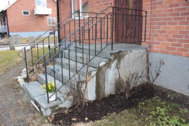

Jag kidnappar tråden här och lägger upp bilder på min trapp. Samtidigt undrar jag om någon har förslag på hur jag ska fixa min trapp. Det är jättesnygga granitskivor på söndervittrad betong.
Per.

Gammal tråd, men har det gått bra för er? Har samma problem. Stegen har lossat och man kan gräva bort sand bakom dem i sort sett.
Gav upp. Rev bort hela trappen (vilket var ett jobb för sig) och byggde en trätrapp istället. Ångrar mig inte för det blev mycket bättre.
Har samma problem som PerraKalles bilder visar och som Akhe beskriver... Blir nog till att riva trappen för mig också då det verkar vara enda möjligheten.
