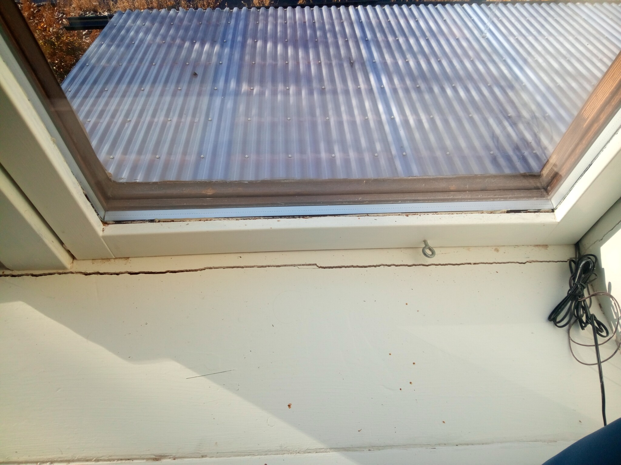

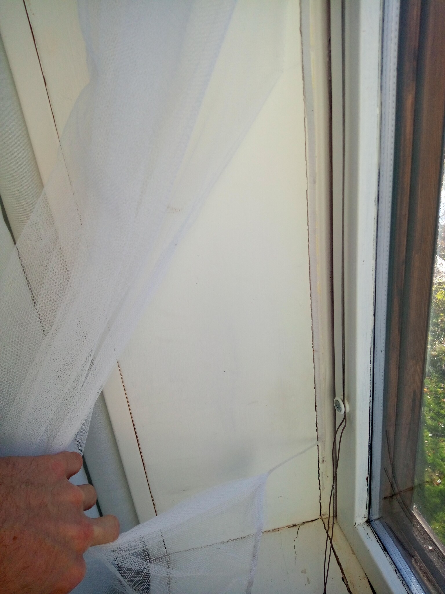

Hej, hur ska jag gå tillväga för att laga ett fönster som spricker i inner-ramen? Se bifogade bilder. Jag tänkte spackla där men är det en långsiktig lösning? Anledningen till att det spricker är troligtvis att vi bor i ett gammalt timmerhus från slutet av 1800-talet som rör sig med årstidernas växlingar.

Det är inte fönstret som spricker utan anslutningen mot fönsterbrädan som ser ut att vara gjord i två steg. Givet hur resten ser ut tror jag det är bäst att riva ut fönstersmygen/brädan och bygga från början, sedan mjukfog mot fönsterkarmen.
Som sagt, det är inte fönstret som spricker, det är skarven mot fönsterbrädet.
Antingen spackla sprickan så gott det går, eller riva bort och bygga upp på nytt.
