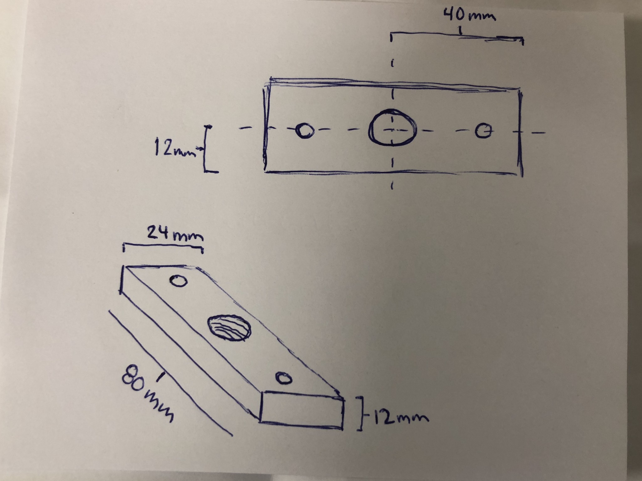

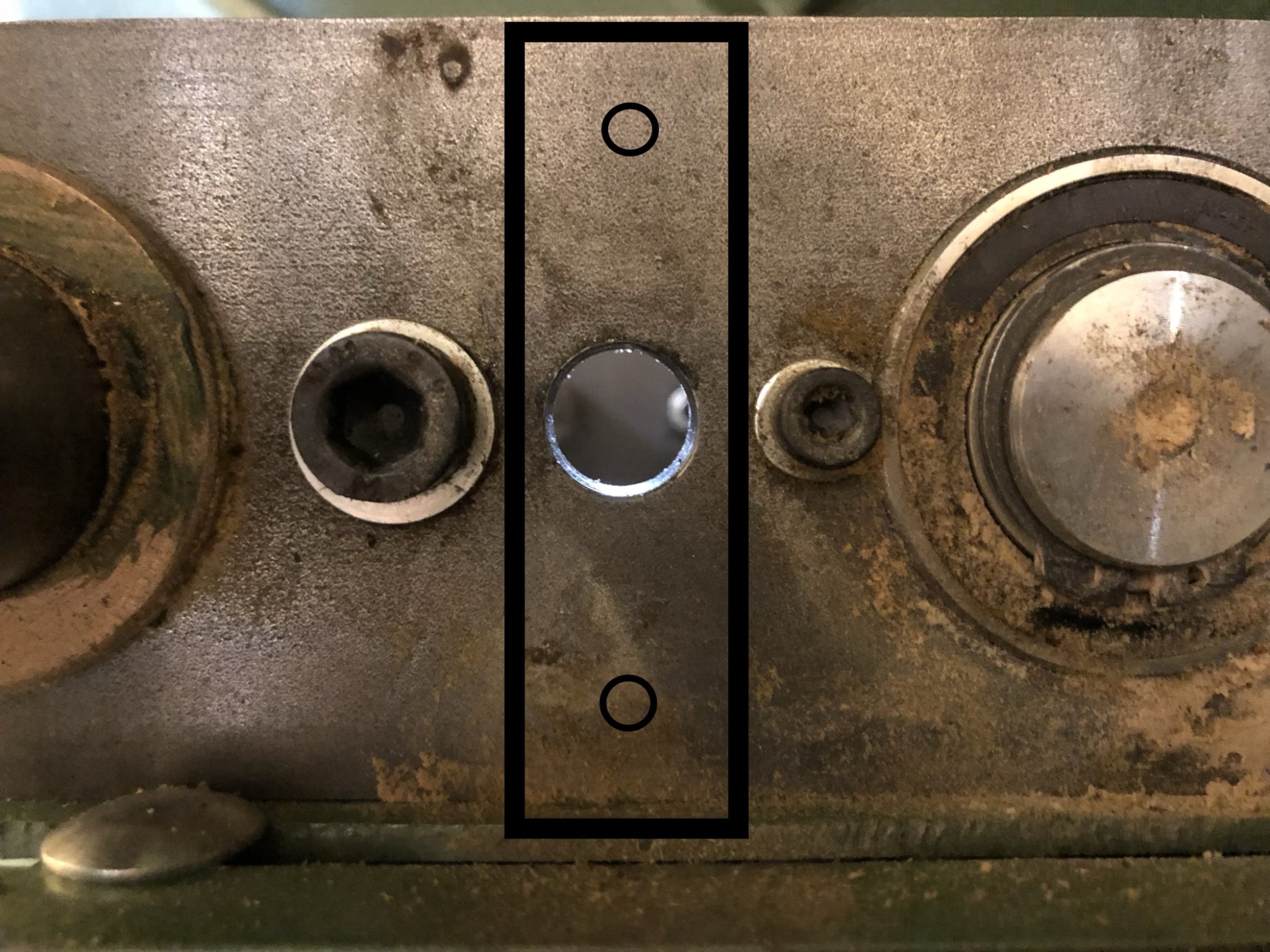

Jag tänker en sån här lösning i nuläget.
De yttre hålen bultas genom befintliga plattan och dras fast. M16 i mitten såklart.
Några synpunkter?
Är den 24mm bred så finns nån mm tillgodo i sidled till närsittande skruvar utan att det blir för ”klent”
Några synpunkter?

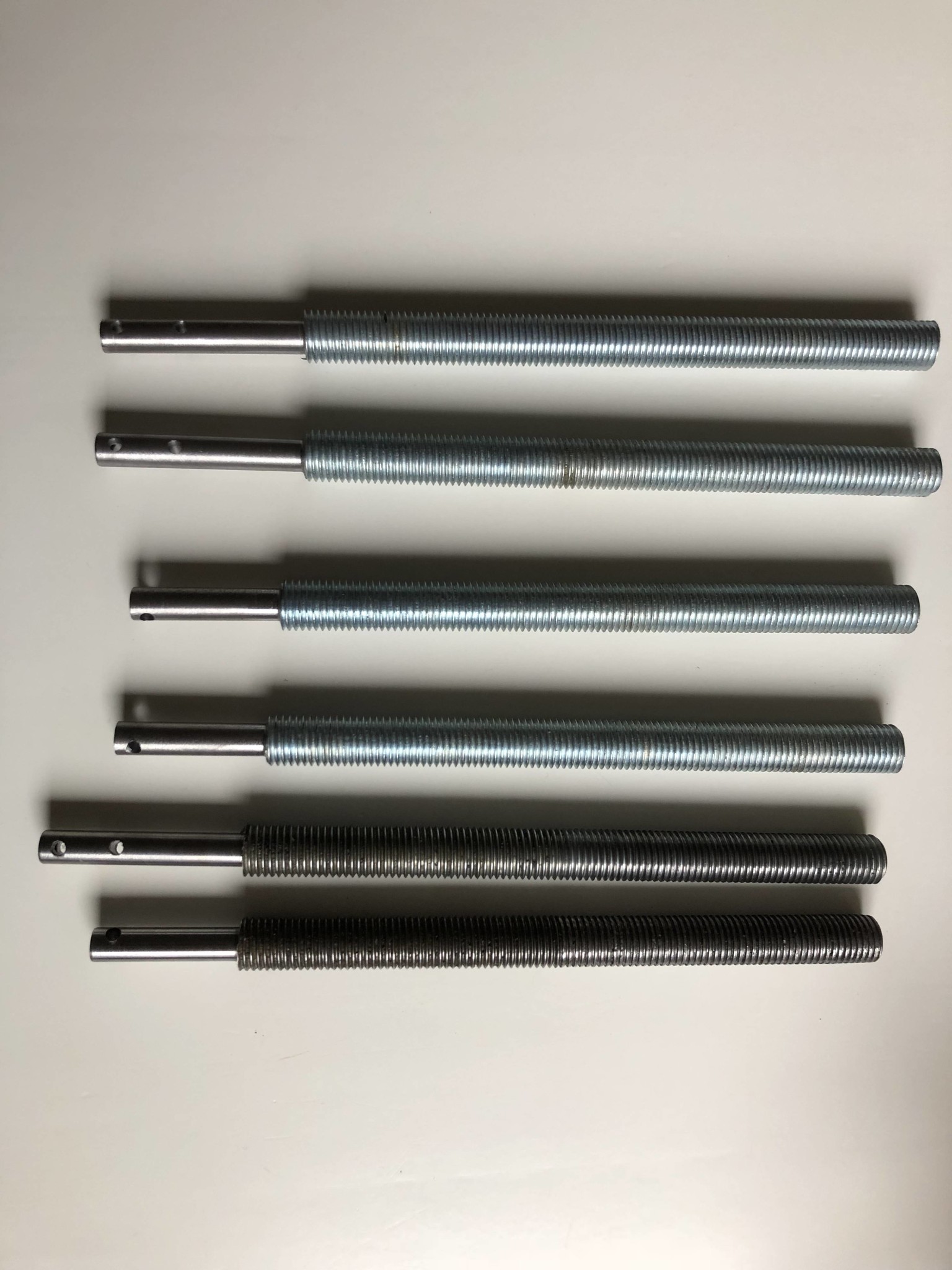

Det rör sig sakta framåt. Idag låg 4st nya gängstänger på lådan från @Campar
Tackar och bockar återigen
Nu återstår att pilla ihop nån form av instats/bussning för dem att löpa i.

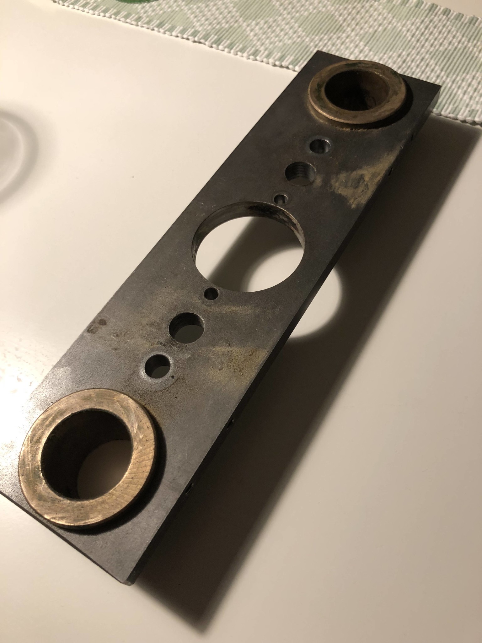

Har även haft kontakt med en maskinve rkstad här i stan och rådfrågat lite och de föreslog en bussning i mässing att fälla ner i hålen som tidigare föreslagits här. De sa också ”kom in med maskinen så ska vi väl kunna fixa det”. Det är en lockande tanke i nuläget. De är erfarna och har mycket gott rykte. Har tidigare sålt och lagat andra maskiner från Moretens. Lagade dessutom ”armen” som håller anhållet på min rikt/plan för 80kr plus moms
Men vi får se.. fortsatta inputs välkomnas

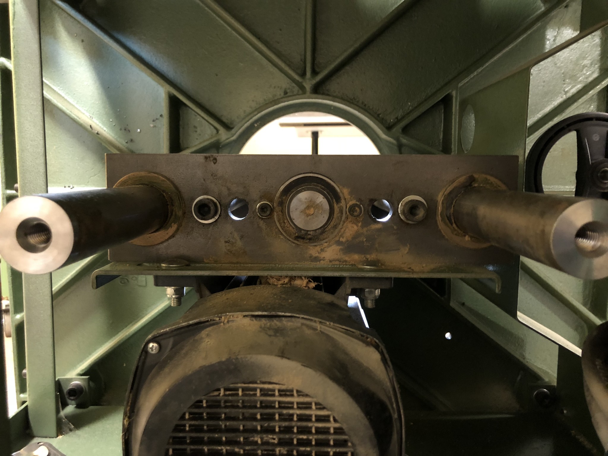

De går sakta framåt.

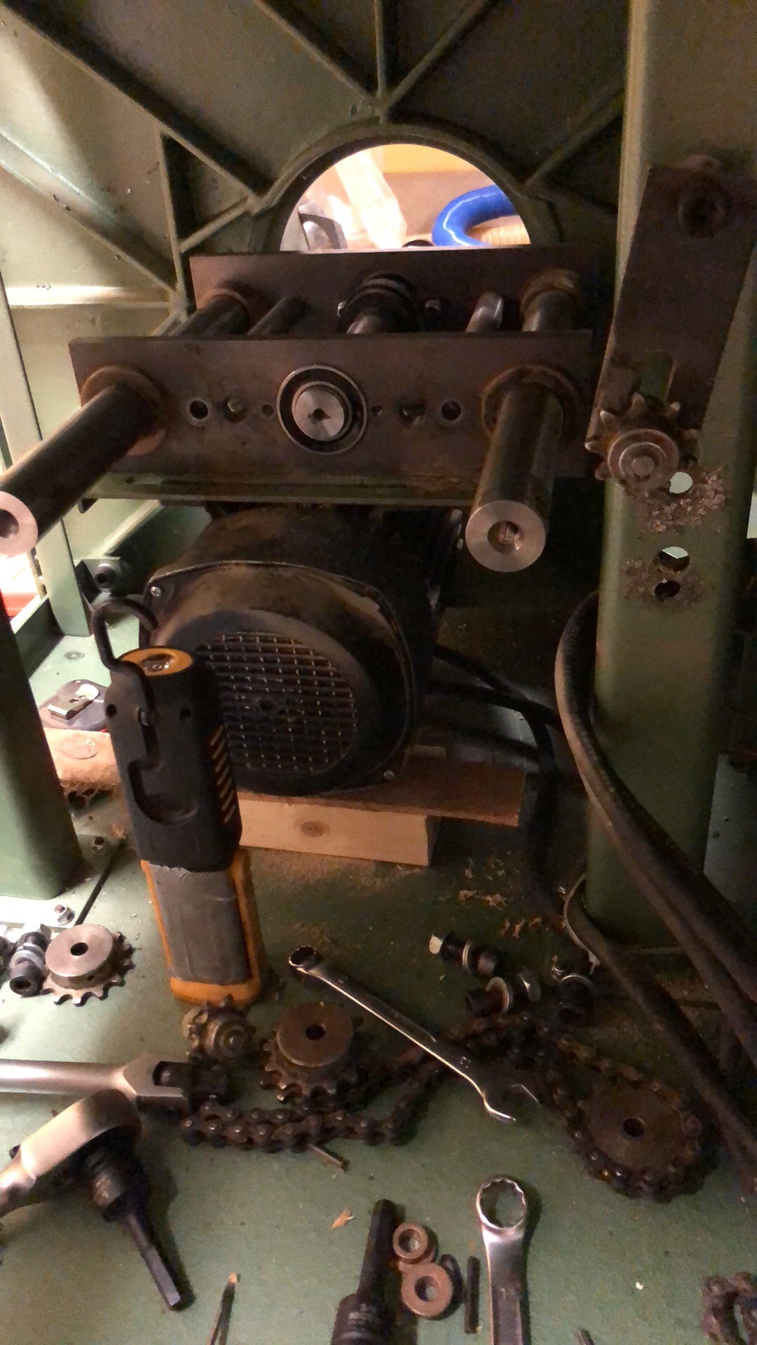

Tog loss nedre plattan idag för att ha åtkomst till gängplattan.
Min tanke är i nuläget (för att slippa ta ner motorpaketet) att få tillverkat plattor som bilderna nedan, och bulta fast under befintlig platta, gängat M16 i mitthålet. Får isf borra upp befintliga hål så att de inte påverkar gängstångens gång. Tror ni godset blir för klent i kanten på dessa plattor? (Emot skruvarna på var sida)
Alternativet är såklart att fälla ner en insats i befintligt hål efter uppborrning men ser egentligen inte varför det skulle vara bättre/sämre med något tillvägagångssätt. Så kom gärna med tankar kring det om ni har några

Det betyder att du måste borra två små hål, och borra upp det stora i plattan? De små är ju enkla, men att borra 18-20 mm med en handborr i trångt utrymme låter spännande .... Alternativet är väl nån roterande fil ...E ___EM skrev:
Hade du kunnat göra plattorna själv, och det var nån form av tidpress inblandad, hade det nog låtit som en rimlig plan, men ska du ändå få någon att göra plattorna så kan du lika gärna få någon att göra en bussning i mässing som den mekaniska verkstaden föreslog .. Att döma av bilderna ser det ut som det hade varit värt att montera ner motorpaketet för att slippa jobba i det trånga utrymmet ...

Medans jag svarade dig kom ett sms från mek.verkstan som löd ”skruva ner och kom in med plattan så ordnar vi det för 600kr”.
Därmed var saken biff
Återkommer senare med resultat och slutsatser.

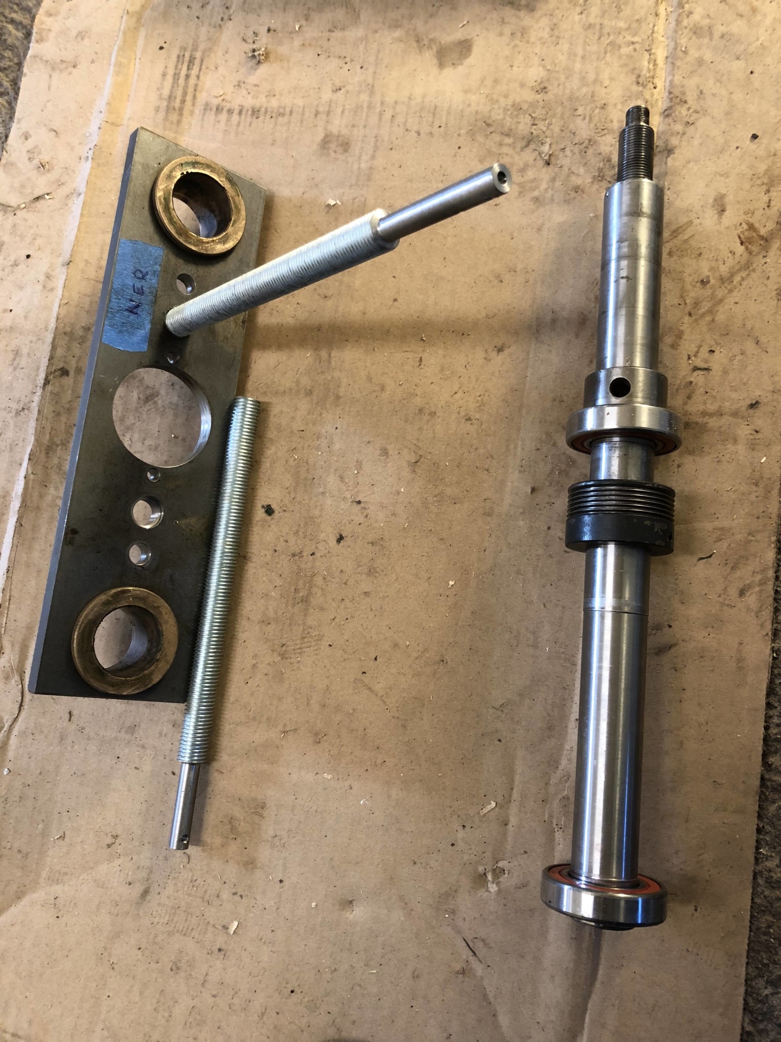

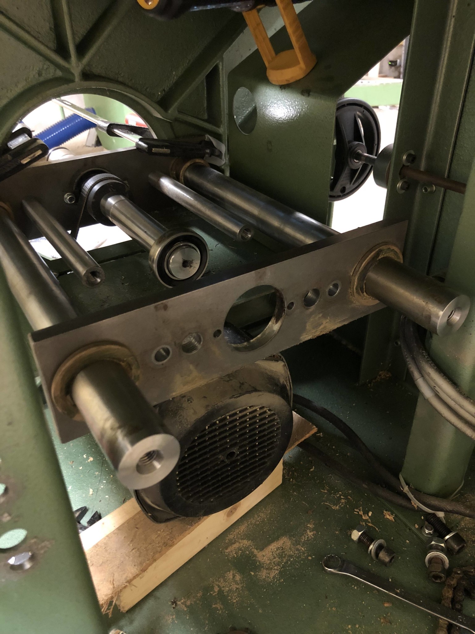

Lite update (jag tänker att tråden kan va nyttig för framtida läsare, även om intresset nu må va milt
Jag stötte på lite patrull i mitten på veckan eftersom lagret satt sig så i plattan. Fick avsluta då och gick åter på det ikväll. Låste fast spindeln i högsta läget med tre tvingar för att inte fresta på övre lagret för mycket och brukade sen ett kryddmått, gammalt hederligt våld, det nedre lagret var redan lite lite skrap ifrån så det är ändå tänkt att bytas. Fick loss plattan och ska imorgon ta loss spindeln så får de byta båda lagren också. Passar på när det ändå är nere.
Allt för idag. Som sagt, återkommer när jag hämtat grejerna på verkstan.

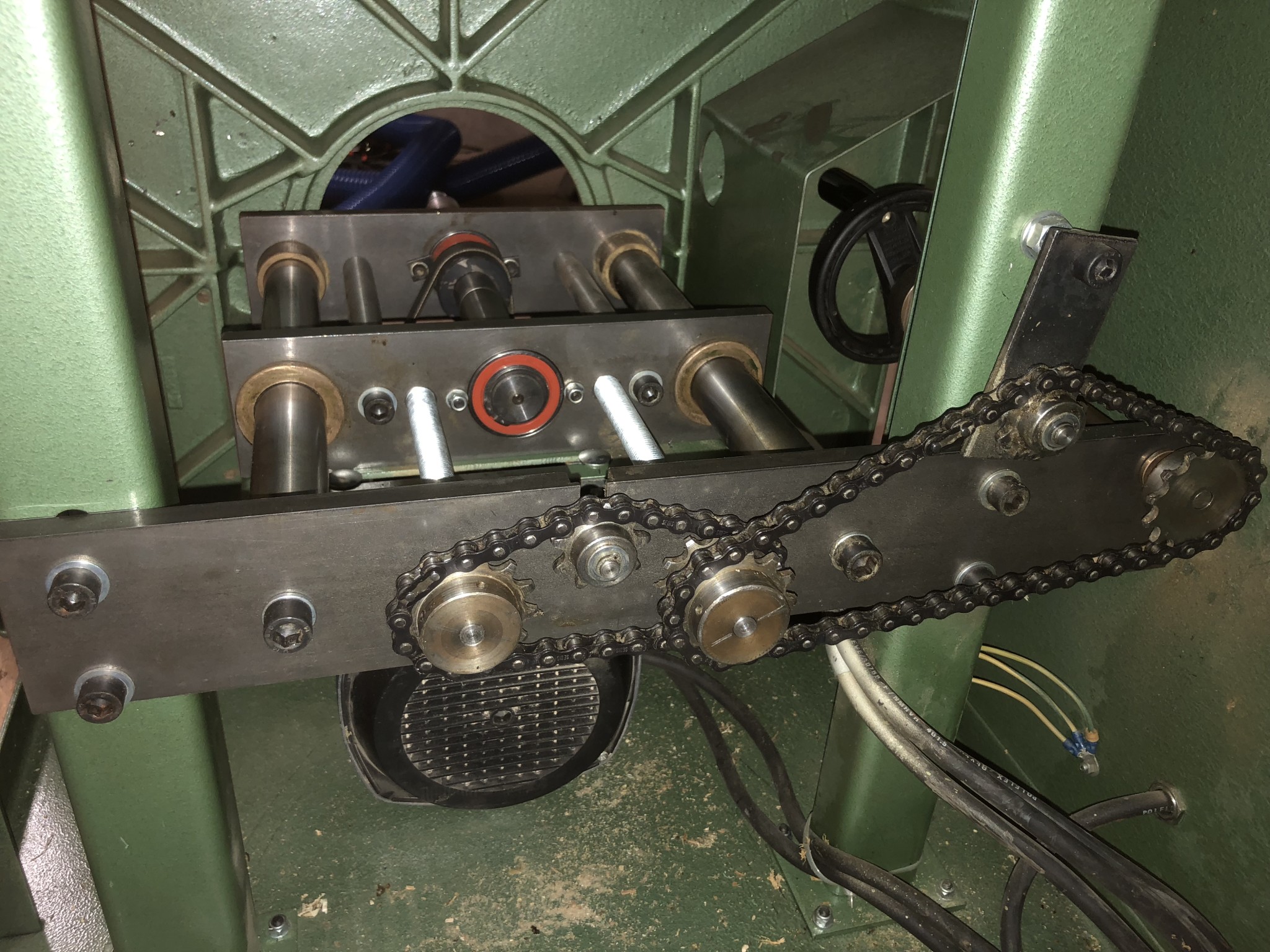

Då var fräsen ihopskruvad igen.
Ska se över det sista och resa den och provköra lite imorgon.
Slutsats:
Det kommer gnaga i mig, denna idiotiska lösning av höj/sänk, det är ett som är säkert. Men eftersom jag nu lagat upp det en gång och hoppas det fungerar ett par år hyfsat smärtfritt med lite smörjning och justering efter tid, så räds jag egentligen inte att genomföra en liknande operation i framtiden. Jag hoppas dock att det dröjer, och det länge.
