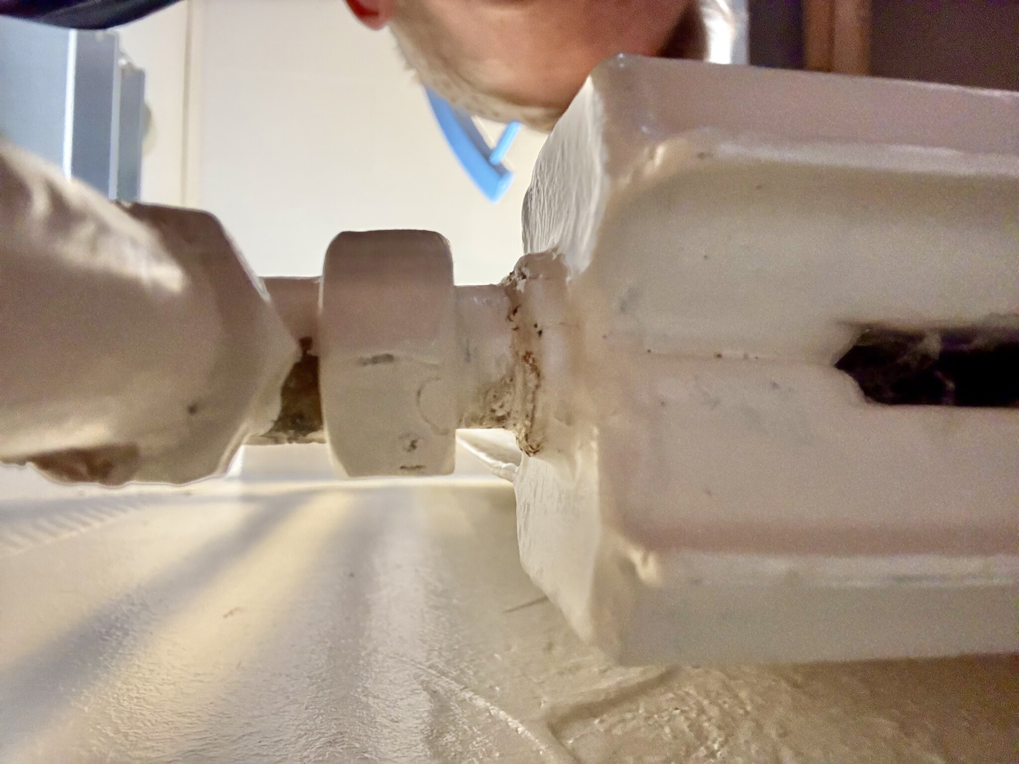

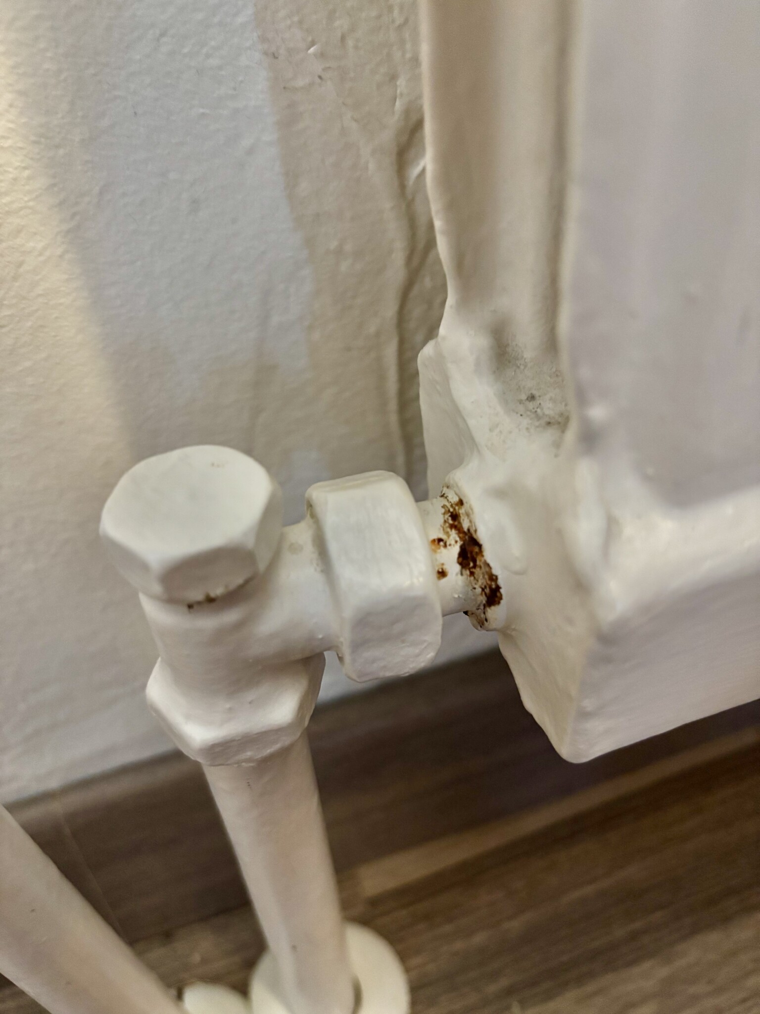

Upptäckte häromdagen ett liiiitet läckage på radiatorn i köket. Duttade med hushållspapper och det blev lite fuktigt.
Radiator med rostig och potentiellt läckande anslutning i köket, där läckaget testats med hushållspapper.
Radiator med läckage i köket, nära anslutningen. Frågande om lagning eller byte till modern variant.
Går detta att laga eller är det lika bra att byta radiatorn mot en morderna variant?
Det där ser ut som en läcka mellan radiatorn och den inskruvade junkturen av mässing. Vanligen brukar det vara tätat med linblånor och kitt i gängan.
Man skuvar ut junkturen och om gängan i radiatorn är någorlunda hel så kan man antingen skruva dit den gamla junkturen med nya linblånor eller byta till en ny junktur som skruvas in med nya linblånor.
Om gängan i radiatorn är skadad går det också att reparera genom att svetsa dit en lämplig muff med rätt innergänga. Om jag minns rätt är det 3/8 tums whitworth rörgänga även kallad BSP...... fast då talar vi om sådant som vanliga rörmokare inte riktigt vill befatta sig med men som svetskunnigt folk gör själva.
