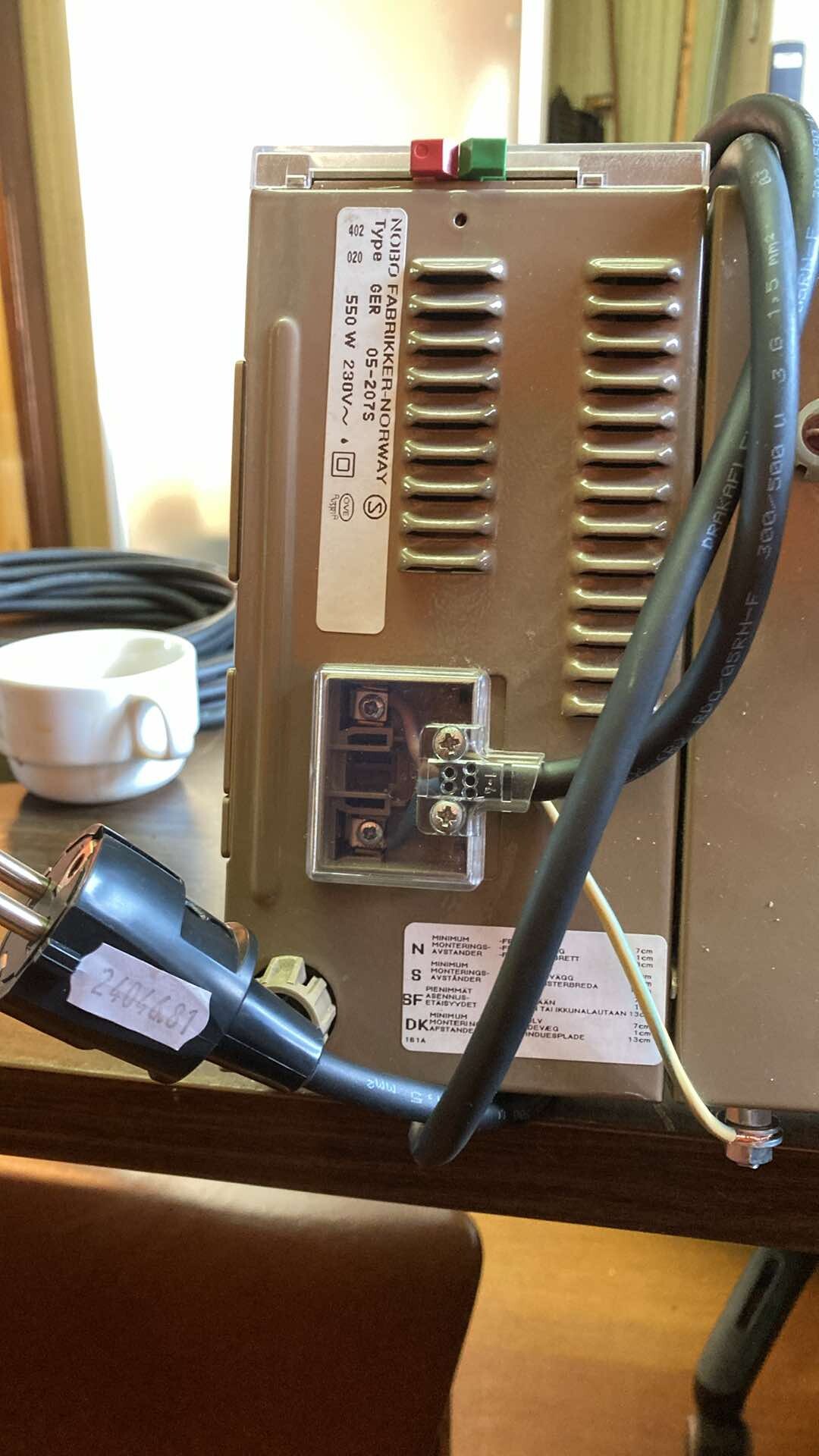

Mina Gammal kaminer okso reperera ingien vil hadla nytt china jog vil gammal Svensk norsk 'klast kaminer okso 90 [r gammal elkaminer Ergo D3 250v 500watt ingien reglerig en legie gaz in boten bra ef'kttY yossy skrev:Hej
Jag har ca 8 Nobö element från slutet av 80-talet, som inte fungerar. (Jag har ca 15 som fungerar) De är i några olika varianter, storlek på watt etc. En variant jag har flera av är 750W Type GER 07-406, 715. Alla har gått sönder ungefär samtidigt. Jag vill reparera dem. Jag vill inte köpa nya. jag reparerade några andra av elementen för några år sedan och de fungerar bra idag (Men firman som reparerade har lagt ner). Vad är det troliga felet? Termostaten? Överhettningsskyddet? eller vad? Vem i Stockholmsregionen kan reparera dessa åt mig.
Jag vill inte höra att nya är mer energieffektiva etc. Jag tycker inte om att köpa nytt. Jag vill reparera.
Vänliga Häls / Kristofer
Gör om och gör rätt!jola pafawag skrev:
Det där är en dubbelisolerad radiator, den ska inte skyddsjordas, den ska inte ha en anslutningskabel med gulgrön ledare, den ska inte ha en jordad stickkontakt!
Byt till följande sladdställ (eller liknande),
https://www.gelia.se/products/gelia-el-1/belysning/interiorarmaturer/armaturtillbehor/01.0000471
https://www.elsakerhetsverket.se/fragor-och-svar/arkiv-fragor/Elapparat-markt-med-dubbelkvadrat-/Bobone skrev:
https://www.elsakerhetsverket.se/fragor-och-svar/arkiv-fragor/ojordad-taklampa/
Drygt halvvägs ner på sidan,
https://www.kjell.com/se/kunskap/hur-funkar-det/elelektronik/starkstrom/elen-i-hemmet
https://www.byggahus.se/forum/threads/dubbelisolerad-till-jordad-kontakt.461191/post-4821485
