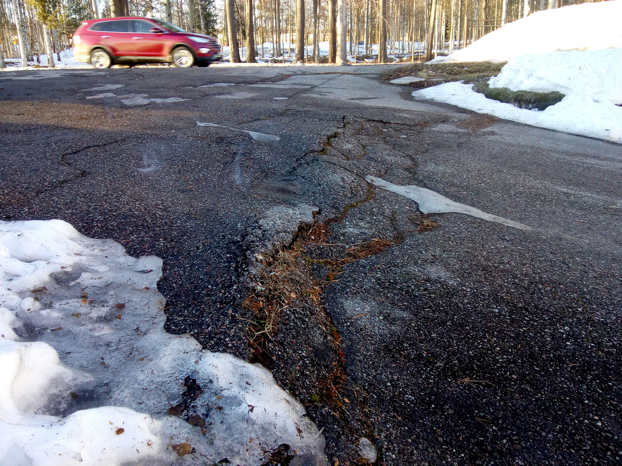

Att du började med en spricka och slutar med ett hål i uppfarten.
Att återanvända asfalt som du föreslår gör man också på riktigt, men då blandar man den gamla asfalten med ny asfalt (upp till 50% gammal asfalt). Sedan räknar man inte med att all bitumen kommer att bli flytande igen i processen, så man behöver lite extra bitumen.
Sedan är det viktigt att man den gamla asfalten får rät fraktioner (kornstorlek).
Men säg nu att det skulle funka i teori, då behöver man värma upp asfalten till exakt rätt temperatur. Blir det för kallt, då blandas asfalten inte tillräckligt bra, och blir det för varmt, då åldras (oxideras) asfalten och blir för styv och oanvändbar.
Hela processen ska också var tillräckligt snabb, för medan asfalten (bitumen) är värm, oxideras den och blir till slut obrukbar.
Bäst chans att lyckas är om du bygger en stor mikrovågsugn för att värma asfalten.
Troligtvis lyckas du inte och får du asfaltgrus som är svårt att packa och aldrig blir så tät och bra som riktig asfalt. Eventuellt blir det i alla fall en hård kaka, men den kommer att frysa sönder nästa vintern och då har du ett stort hål i uppfarten.
Bättre att försöka täta sprickan som tidigare föreslogs eller ta upp ditt hål och fylla med kall asfalt (även det förslaget gjordes redan)

Vet inte riktigt om jag ska tro på vad du skriver.
Att det är så noga med temperaturen.
Många har nog hört talas om asfaltstattarna som åker omkring o asfalterar o det brukar ju tydligen gå att få ut.
Även om det är tunnt och oplant så lyckas dom få det att hålla ihop någorlunda.

Bilden visar nog inte riktigt höjdskillnaden vid sprickan.
Men bitumen kan jag lätt tilsätta.
Ock nya asfaltsklumpar hittar man ju överallt efter asfaltstattarna..
