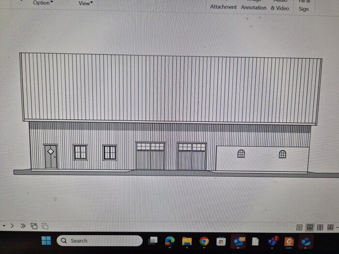

Tomture61 skrev:
Jag vågar göra det.
Men med en mekanikerlön måste jag vara ytterst försiktig och göra så mycket jag kan själv.
Jag har inte skickat ut offerter än så än är jag optimistisk.........
Kan någon rekommendera någon leverantör på stomvirke till rätt pris skulle jag bli glad.
/Workingclasshero

· Stockholm
· 4 648 inlägg
Kommer lägga ut 10 offerter till olika företag/leverantörer.Tomture61 skrev:
tror inte alla svarar, sen går jag till den närmaste och kollar om de kan matcha den bästa offerten.
Det är så mycket så de får nog leverera till dörren...
Jag har plats att lyfta av på tomten.
Garaget blir över 250 kvm så att hämta själv är inte att tänka på även om jag har en lastbil..
/W

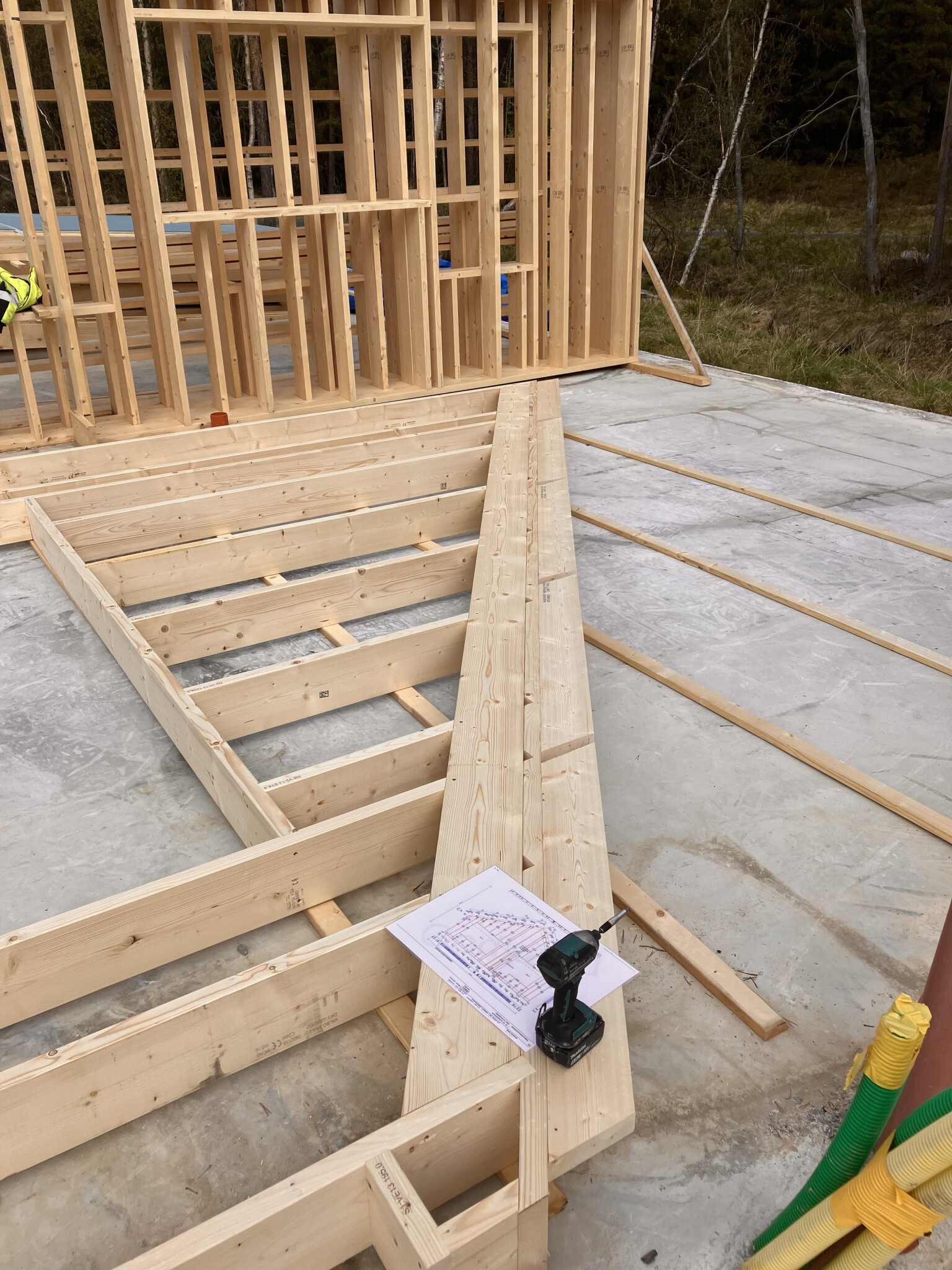

Köpte stomme cnc-kapat från Valbo trä, 240m2 i 2 plan för 350tkr. Leverans inkluderade samtliga takstolar, bjälklag och bärande reglar i både ytter och innervägg. Priset är om något en indikation på att det är tufft för sågverken för dom kan inte tjänat mycket på den stommen...Workingclasshero skrev:
I övrigt så var det inte ett enda felkap och allt passade i princip perfekt, kommer aldrig kapa stomme i lösvirke själv igen.

Ja en annan vinst var ju att man slapp spillet. Som sagt, helt otrolig precision och allt uppmärkt, bara att skruva/spika ihop på plats. Tog 3 dagar för alla block på 3 man. Tror dock inte Valbo säljer direkt till konsument utan man får gå genom. Tex BeijerWorkingclasshero skrev:
