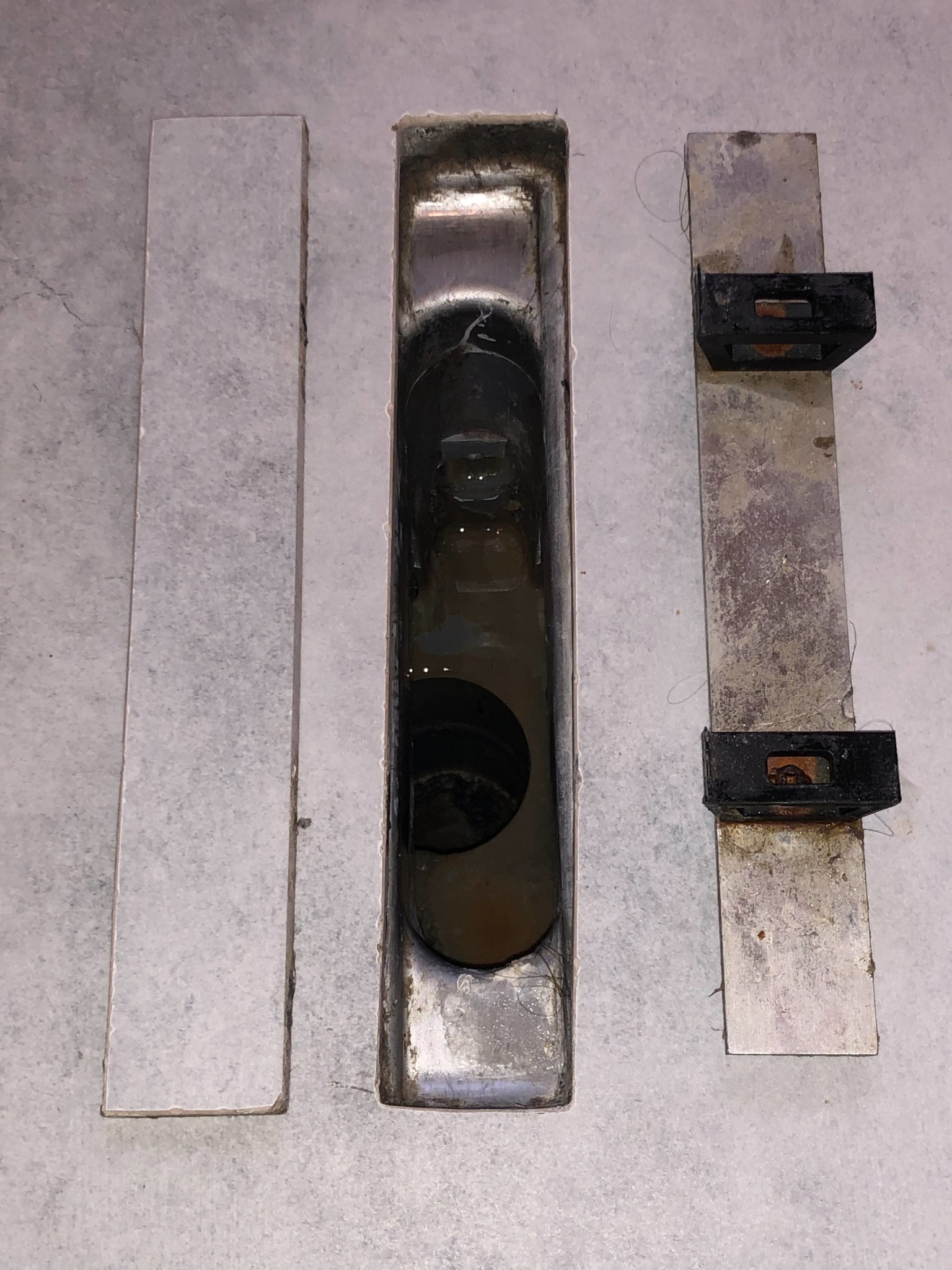

De två gångerna det har hänt är när filtret i golvbrunnen inte har tömts på ett tag. Det rinner igenom till avloppet, dock något långsammare så gissar på att det byggs upp mer tryck runt fogarna då. Kan vara så att vi inte hade haft något problem om vi rensade avloppet konstant. Men det är något fundamentalt fel när det läcker ut vatten i vardagsrummet innan det byggs upp vid golvbrunnen

Det finns två golvbrunnar i utrymmet, en längst in vid duschen och en till 70-80 cm utanför duschen. Tanken med golvbrunn nummer 2 är god men hantverksmässigt är den riktigt fult skuren så det ser inget vidare ut.

Som tidigare sagts:
Fenomenet är en (sorglig) klassiker när golvet under tätskiktet inte byggts upp med ett fackmannamässigt tillräckligt fall.
Att man sedan med fix och trix försöker bygga upp ett fall vid plattsättning är lönlöst. Fogen är inte vattentät (och silikon hör inte hemma på ett klinkergolv).
Tack för förtydligande! Det låter helt klart som en rimlig förklaring, blir till att göra om det helaF FDT skrev:Som tidigare sagts:

På min tid åtminstone drogs tätskiktet på golvet upp efter tröskeln mot dörren så inget vatten kunde rinna ut ur badrummet så länge det inte blev ett par cm högt.R rexpex skrev:Hej!
Vi köpte en lägenhet med ett helt nytt badrum för ett par månader sedan. Vi märkte efter ett par duschar att det bildades en liten pöl under tröskeln ut mot vardagsrummet. Tog hit en VVS/badrumsfirma som kollade på det och deras slutsats var att säljaren hade använt fel fog i duschen (murbruk istället för gummifog vid hörn). Vi litade på detta och de fogade om och satte tillbaka listen.
Nu, ett par månader senare så upptäcker vi att samma problem är tillbaka. Jag tog bort listen vid tröskeln och ser att det är extremt fuktigt under klinkersen. Något som jag även var förvånad över var att det är en massa hålrum under klinkersplattorna. Om hålrummet endast finns vid tröskeln vet jag inte, men känns helt klart oroväckande. Det är alltså helt torrt PÅ klinkersen vid tröskeln, men det rinner långsamt ut vatten undertill och bilder en liten pöl på vardagsrumsgolvet.
Man ser redan tillstymmelse till mögel och vi vill såklart få det här ordentligt gjort denna gången.

Unidrain avlopp i duschen
Min teori är att det är håligheter under klinkersen hela vägen till duschen. Någonstans läcker det in vatten/fukt, kanske sprucken fog vid expansion pga golvvärmen? Kan med vattenpass se att fallet från dusch till tröskel är åt rätt hål (liten marginal, 6 mm/100 cm). Trots fall åt rätt hål borde det finnas möjligheter för fukt att ta sig uppåt, antingen genom kondensation eller kapillärverkan. Kan lika gärna vara så att det finns en hålighet med fall mot dörren, omöjligt att veta just nu. Detta läcker sedan ut genom tröskeln.

fallet under klinkern är kanske inte rätt, hos mig ville hantverkarna bygga upp fall med fixmassan men det är fel, golvet under måste ha rätt fall. Det ser du inte när allt är färdigtR rexpex skrev:
Det är mycket möjligt att så är fallet även här. Vi kommer att riva upp golvet och göra om det ordentligt, lyckligtvis så kommer säljaren stå för alla kostnaderC Ceci skrev:
