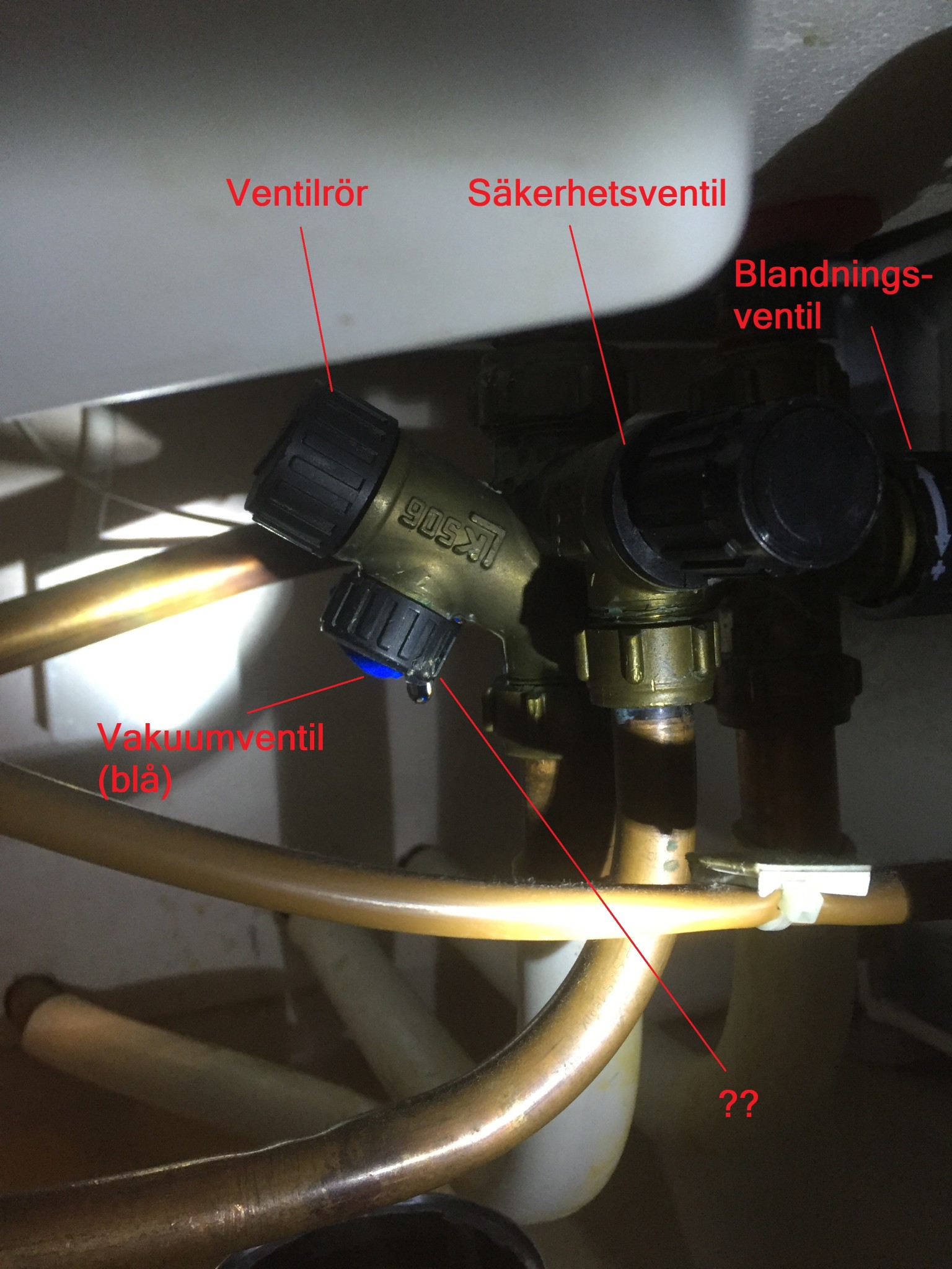

Jag försöker förstå vad det är för ventil jag ska byta på ett ventilkoppel.
Har ringt LK, Värmebaronen och Nibe - men ingen är helt säker.
Pannan är en Elomin II från Värmebaronen, tillverkad 1993.
Kopplet heter LK506
Bifogad bild visar en droppe som hänger på en av ventilerna. Vilken är det? Vet någon vad det ska vara för reservdel?

tycker mer det ser ut som en ventil för avtappning av beredaren? En vanlig kran alltså
Det kan vara så. Har haft telefonkontakt med LK Armatur, men tyvärr var de mer seniora anställda inte inne idag, men deras teori var också att det var en avtappningskran.
Jag vill gärna veta vad som händer om jag börjar pilla med den och ha reservdelar till hands då det är 50 mil till stugan - och rätt långt till närmaste bygghandel.

Det är bar att testa, den nedre proppen är isåfall bara en skyddshatt och vredet är kranen. kan ju tänkas att det bara behövs lite motion och spolning av vatten så blir det tätt igen.
Sätt på en trädgårdsslang och led ner i avlopp nånstans så slipper du sull.
