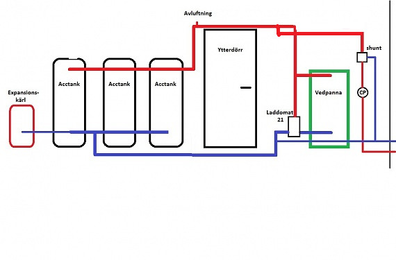

Har nyss bytt vedpanna och installerat ackumulatortankar.
Jag tycker inte laddningen till tankarna fungerar så bra. Har t.o.m. haft hem en rörkrökare som säger att allt är rätt draget, och att man ska ha shunten på 0-3 (10 gradig skala) för att laddningen till tankarna ska fungera.
Jag tycker att man ska kunna shunta ut mer än så på elementen, men gör man det så laddas tankarna åt fel håll! Dvs värmen går in i botten på tankarna, och det kalla går ut upptill!
Dessutom laddas tankarna så sakta, även om man slänger in pannan full med ved, så står den och går på "tomgång". Fläkten startar kanske varannan minut och går bara i några sekunder vilket orsakar massor av tjära i pannan då den bara står och pyr...
Laddomaten blandar ju ut det kalla vattnet från botten av tankarna och returvattnet från elementen med hett vatten från toppen av pannan, så det som går in nertill i pannan är ju ganska hett ändå, så då vill ju inte pannan bränna på...
Fått ett tips av en kompis att cirkulationspumpen ska flyttas och vändas så den suger in returvattnet in i shunten istället, kan det vara en lösning på problemet?
Byta termostatventil i laddomaten? Pannan stannar vid 80°
Kolla ritning hur det sitter nu, kom gärna med förslag på åtgärd! :confused:

Hmm, nånting är gravfel, du skall kunna ha shunten på max, och ändå ladda tankarna som vanligt...
Om du stänger av cirkulationspumpen till radiatorerna, vad händer då?

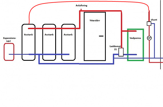

Jag har mitt system kopplat nästan som ditt, skillnad är att jag tar ut vattnet till shunten från toppen av tankarna. Funkar hur fint som helst.
Går verkligen laddomatpumpen?
Bomankop
Du har inte satt laddomaten på fel håll? Så att sugledningrn från tank är vänd mot pannan och tvärtom.
Rör inget i rördragningen innan du hittat felet...
Jag tycker det låter som att pannan inte ger någon effekt? När tillochmed shuntkretsen drar mer effekt än vad pannan orkar ge.
Vad är det för panna? Och varför stannar den vid 80grader?
Edit: Såg nu att det var en orlan, you are in for a treat...
Börja med att söka trådar om hur du handskas med pannan så ska du se att problemen löser sig...
Är det en Orlan du har? Stannar vid 80 grader? Är spaken för sotningen på höger sida (sett framifrån) också? :rolleyes:

Har hittat en bruksanvisning på laddomaten: http://www.sgp.no/bilder/111408Manual%20Laddomat%2021_SGP.pdf
på sidan 6 där finns en bild på det som mest liknar min rördragning, Den som det är ett STORT KRYSS över!
"OBS Omradiatorinkopplinggörs på detta vis,är det stor risk förvarmhållning avpanna och/ellernedsatt värme tillradiatorkrets.
Tycker det stämmer med hur min panna uppför sig...
Så jag är inne på att dra om rören till och från shunten och ta vattnet vid tankarna istället för mellan pannan och tankarna, precis som skissen under på samma sida visar..
Pannan verkar fungera utmärkt, den blir snabbt varm och stannar sen vid 80°, för att sen bara stå och småbränna med jämna mellanrum.. Så nu är pannan rejält nertjärad innuti..

Åt vilket håll är flödet när du laddar tankarna och åt vilket håll är flödet till elementen?
Att balansera det tror jag är svårt, skulle laddomaten ha större flöde så att vattnet trycks åt rätt håll, höger till element och vänster till ack-tankarna?
Om du följer eller ritar in flödena i din skiss, kommer de att krocka vid T-Kopplingen ovanför laddomaten?

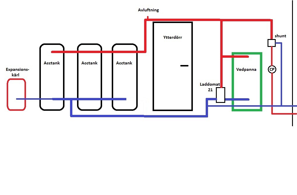

Så här skulle jag vilja ha det kopplat.
Flytta inte cirkulationspumpen.
Den där begränsningstermostaten borde ha en hel del med tjäran att göra.
Laddomaten startar nog nästan aldrig pga att pannan nästan aldrig når upp till rätt arbetstemperatur.
Försök få en Laddomattermostat med lägre öppningstemperatur.

Jag har inte satt mig i din rördragning eller inkoppling men oavsett så bör du se över pannans regulatorstyrning för den är inte anpassad för drift mot acktank utan direkt ut på radiatorkretsen, vilket tidigare var vedertaget i öststatsländerna. Är du elektriker kan du säkert fixa så du höjer pannans drifttemp till ca 95 grader. Börja dock med att lyfta givaren en aning under drift så ser du om du får värme i acktankarna utan att pannan stannar.
Oftas följer en 72 graders och 78 graders temostat med laddomat 21. Då hamnar du som förstått väldigt nära pannans maxtemp på 80 grader..
Spaken på sidan är en manuell sotning av rökgastuberna. Den ska du dra i fram och tillbaka varje gång du gör upp eld i pannan. På en -05:a är det typ fjädrar i rökgastuberna. Öppna på locket bak på pannan så ser du hur det fungerar.
Man vill försöka undvika luft in i radiatorkretsen
