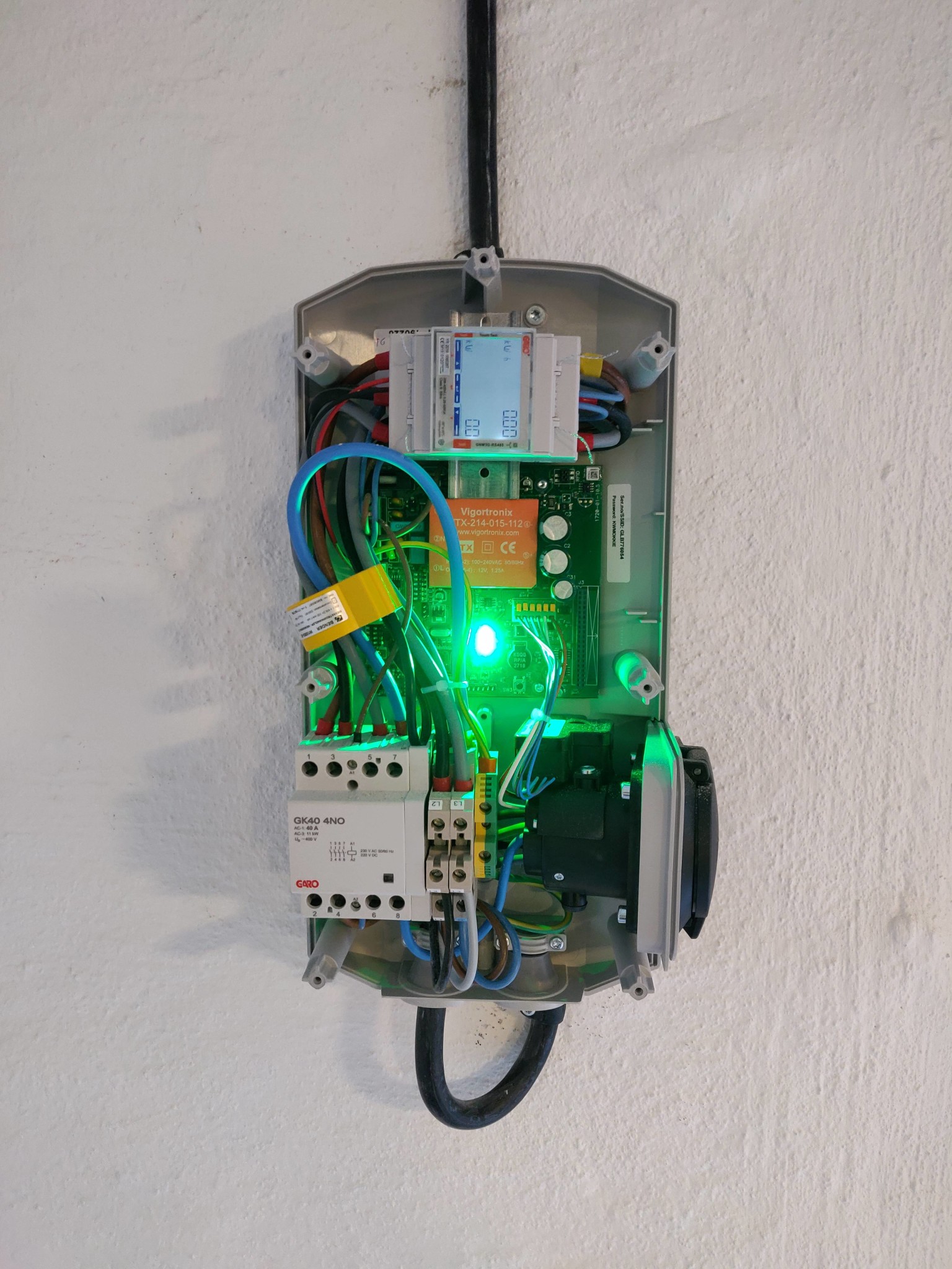

Har precis monterat en Garo. Och det stämmer som du påpekar att genomföringen på baksidan endast är till för styrkabel (varför då kan man undra). Det blir en liten krok från undersidan till väggen - ganska diskret ändå. Vi satte boxen på nästan 150cm.

Vissa modeller av Garo labbox har kabelgenomföring i bakstycket på lådan, Tesla har genomföring i bakstycket, och Schneider evlink har det. Övriga fabrikat kan jag inte uttala mig om.
