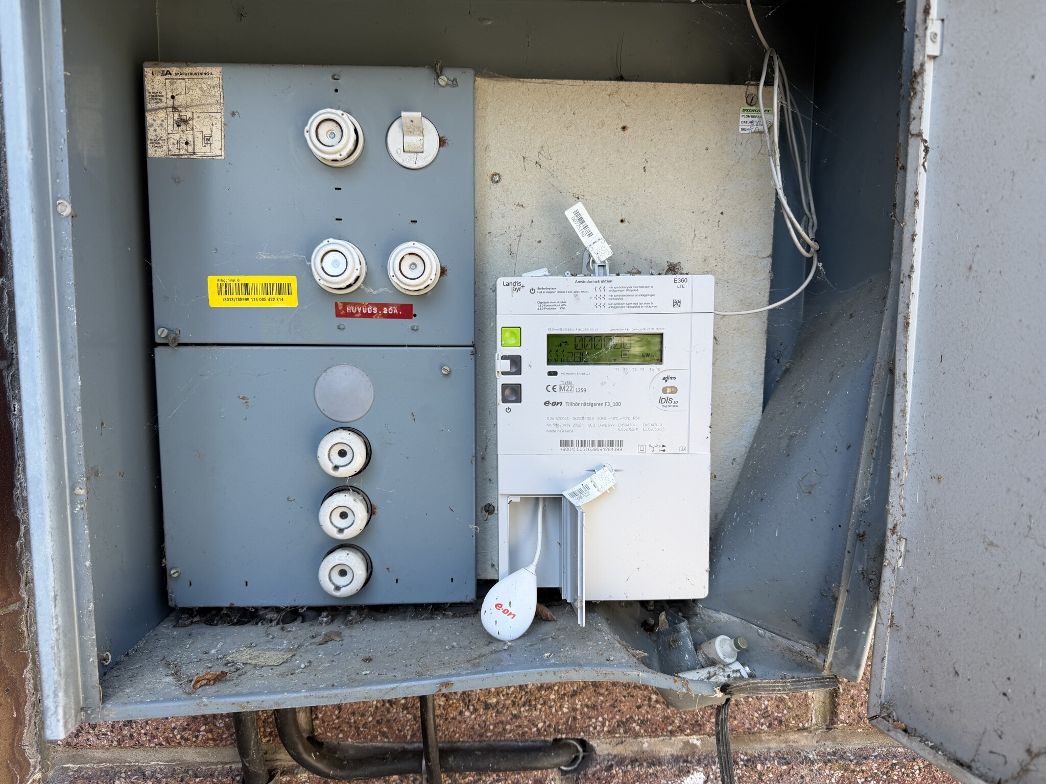

Nicro #1 Medlem · Skåne · 1 164 inlägg 2 maj 19:34 Nicro Medlem Skåne 1 164 inlägg 2 maj 19:34 #1 Kan man, utifrån bilden, koppla in en laddbox direkt i stället för att gå in via centralen. Inloggade ser högupplösta bilder Logga in Skapa konto Gratis och tar endast 30 sekunder
Karrock #2 Renoverare · Västra Götaland · 1 164 inlägg 2 maj 19:58 Karrock Renoverare Västra Götaland 1 164 inlägg 2 maj 19:58 #2 Aningen modernare skåp har ofta en DIN-skena med plats för "kunds säkringar". Så om inte annat löser ett byte till ett mindre krockskadat skåp det.
