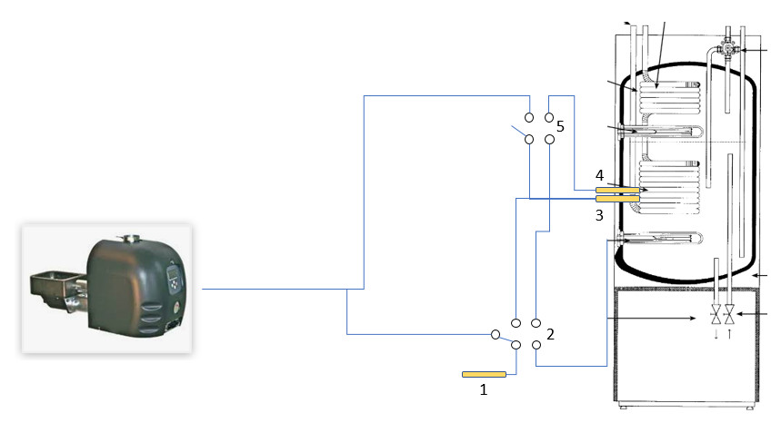

Nu har jag funderat lite, och tänker i dessa banor kring styrning av pelletspannans start/stopp;
Då den nedre elpatronen enbart aktiveras när det blivit för kallt för utedelen så tas en signal från denna —>
Denna signal triggar ett dubbelrelä (som sätts i hållkrets) som vid stängt läge ”lurar” pelletsbrännarens tempgivare att tanken är 80grader (400 ohm).
Vid öppet läge (vid signal från tankens elpatron) växlar reläet så den ”korrekta” signalen till pelletsbrännarens tempgivare används, där tempgivaren är placerad i tanken.
Kretsen går sedan vidare genom en separat termostat som känner av tanktemp och släpper igenom hållkretsens signal OM tempen är under t.ex 70 grader
Det kommer ett schema på detta inom kort, så blir det kanske enklare att förstå vad kag menar :)
Här kommer ett schema som definitivt inte är korrekt ritat, men hoppas ni förstår hur jag tänker:
Denna signal triggar ett dubbelrelä (pos. 2) (som sätts i hållkrets) som vid stängt läge ”lurar” pelletsbrännarens tempgivare att tanken är 80grader (400 ohm) via en fiktiv givare (pos. 1).
Vid öppet läge (vid signal från tankens elpatron) växlar reläet så den ”korrekta” signalen till pelletsbrännarens tempgivare används (pos 3), där tempgivaren är placerad i tanken.
Kretsen går sedan vidare genom en separat termostat (pos 4) som känner av tanktemp och släpper igenom hållkretsens signal (pos 5) OM tempen är under t.ex 70 grader
  • Schematisk ritning av en uppkopplingskrets med en dubbelrelä, en fiktiv givare och en tank med tempgivare och termostat.
