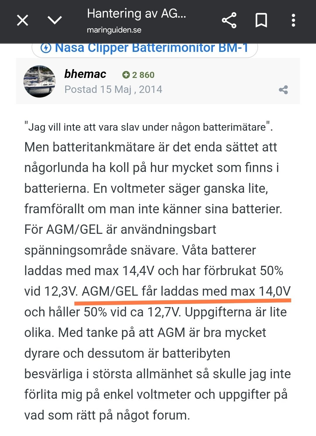

Jag var inne på batteriexperten i Upplands Väsby (Sthlm). Kille där sa att jag ska ladda mitt AGM batteri med 14.0 V, inte de vanliga 14.4-14.6 V. ...som kan skada batteriet.
Chatt GPT säger att det inte är sant. Plus att 14.0 V inte kan fulladdat batteriet.
Jag har bara hittat en laddare på marknaden som laddar i 14.0 V : Victron Blue.
Skulle innebära att de övriga ladd-aktörerna inte gjort sin läxa 😆
Kan tilläggas att butiken sålde Victron. Så om det var säljsnack eller sanning vet jag ej.

Vad jag fått lära mig kan man ladda alla blybatterier med upp till 14,7 V. Men laddaren måste detektera att det är fulladdat och sänka spänningen till 13,8 V. Alltså batteriet tar inte skada av att laddas upp med 14,7 V. Men det tar skada av att underhållsladdas under långa perioder med 14,7 V. Fulladdat blir det även med 13,8 V. Men det tar längre tid.
Så jag skulle säga att 14,4 - 14,6 V kan skada batteriet. Men inte om man gör rätt. Säljaren kanske inte förmedlat eller förstått alla detaljer. Han hade ingen laddare att rekommendera? Chat GPT däremot har missförstått fullständigt.

Sitter batteriet i bilen så är det den som bestämmer laddningen. Så se till att programmera bilen att du bytt batteri om den har sådana möjligheter. Är det en gammal bil utan sådana finesser så kan du inte påverka något. Många bilar laddar agm batterier till 14,9 V helt utan bekymmer men de håller också koll på när det är fullt och reglerar ner spänningen. Just därför är det viktigt att programmera bilen rätt.Enklast ser man om det sitter en strömkännare på bilens minuspol, då ska den programmeras.Dracula skrev:
Om du underhållsladdar batteriet någon enstaka gång tycker jag det funkar med vilken elektronisk laddare som helst. Alla laddare som själva talar om när det laddat klart, i princip. Använd inte en sån 50 år gammal med bara en analog mätare på som minskar amperevärdet i takt med att det laddar, den kokar ur batteriet om man laddar för länge.
Har du däremot batteriet ofta eller konstant på underhållsladdning eller driver någon utrustning typ båtmotor, husvagn, handikappmoppe mm så är det viktigt att använda exakt rätt laddare för just ditt batteri. Är det en laddare som inte köpts tillsammans med prylen så ska det gå att välja agm om man köpt en bilbatteriladdare. Men en sån laddare tar hänsyn till flera parametrar än bara "14 volt". Det är också skillnader beroende på hur snabbt man vill ladda fullt. En mindre avancerad laddare bör få lite längre tid på sig, dvs inte trycka i för hög ström på kort tid.

Men så korkade jag känner mig, lol, jag tänkte aldrig på vilken volt min bil laddar batteriet i 😆. Kan tänka mig en separat smart billaddare är bra smartare än bilens egna. Så jag kanske funderar helt i onödan. Fick dock stöd för det jag hörde av säljaren i ett marim-forum - dock i övrigt väldigt lite stöd om ens något.B Bjober skrev:Sitter batteriet i bilen så är det den som bestämmer laddningen. Så se till att programmera bilen att du bytt batteri om den har sådana möjligheter. Är det en gammal bil utan sådana finesser så kan du inte påverka något. Många bilar laddar agm batterier till 14,9 V helt utan bekymmer men de håller också koll på när det är fullt och reglerar ner spänningen. Just därför är det viktigt att programmera bilen rätt.Enklast ser man om det sitter en strömkännare på bilens minuspol, då ska den programmeras.
Jag kan läsa detta också att AGM kräver aningen högre volt. Men det strider mot den info jag hörde från säljaren. Märkligt detta.Huddingebo skrev:
