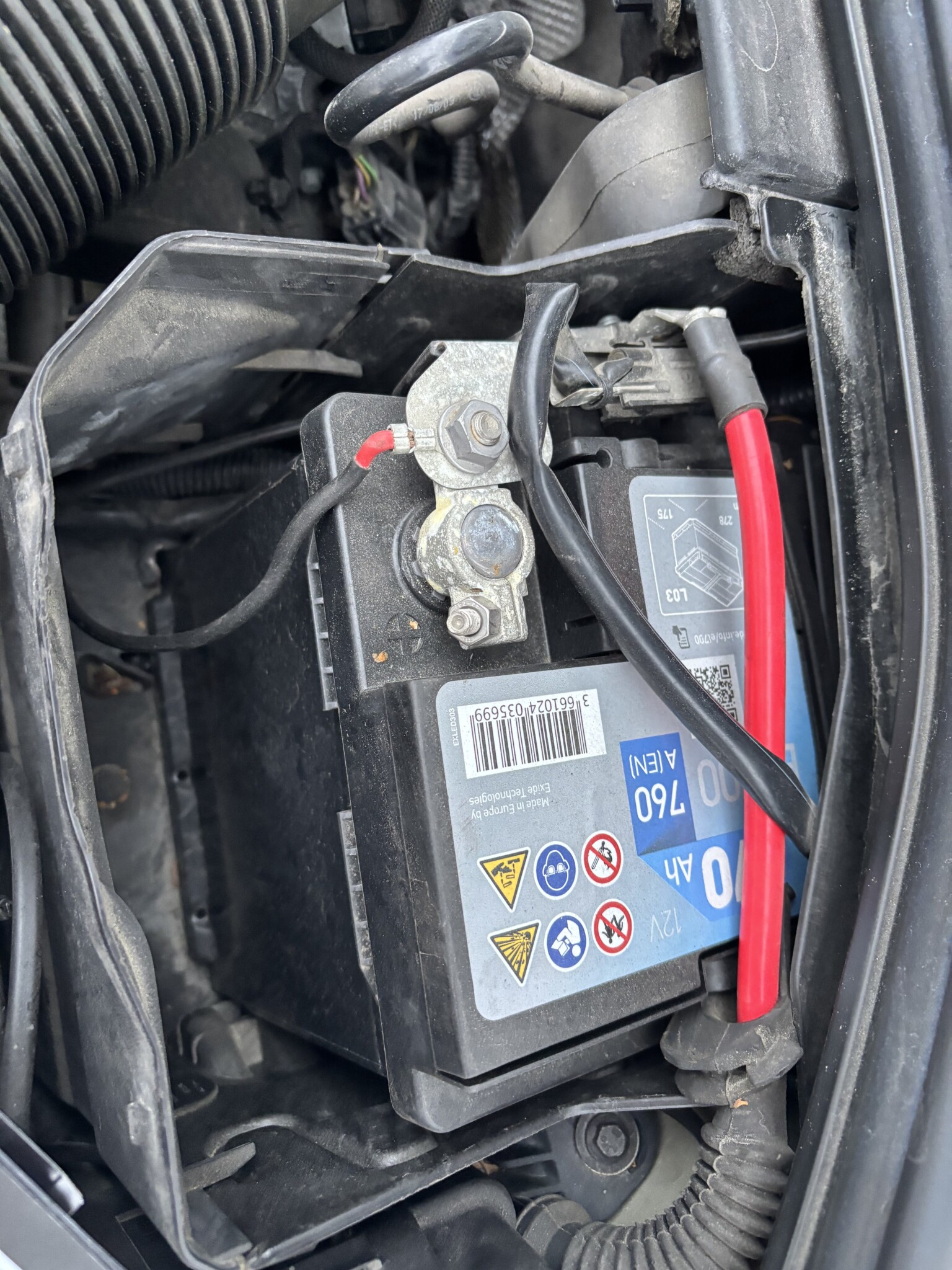

Ska underhållsladda bilbatteriet för första gången, blir inte riktigt klok på vart minuspolen är och om det är så att det är jordat på pluspolen här eller om det är jordat på minuspolen?
Är det någon som kan förklara?
  • Bilbatteri med minuspol och pluspol markerade, anslutningar för laddning. Fråga om jordning på plus- eller minuspolen.

Vad är det för bil?
Är det en hybridbil (elmotor + fossilmotor)?
Polen som visas i bild är märkt med ett plustecken ingjutet i plasten. Det syns inte på bilden om andra änden av den röda kabeln går till chassit eller startmotorn. Men plusjordade fordon är mycket ovanligt idag. Det går att titta vilken pol som är ansluten till chassit. Men om fordonet är 40 år eller mindre kan du utgå ifrån att det är minusjordat.
