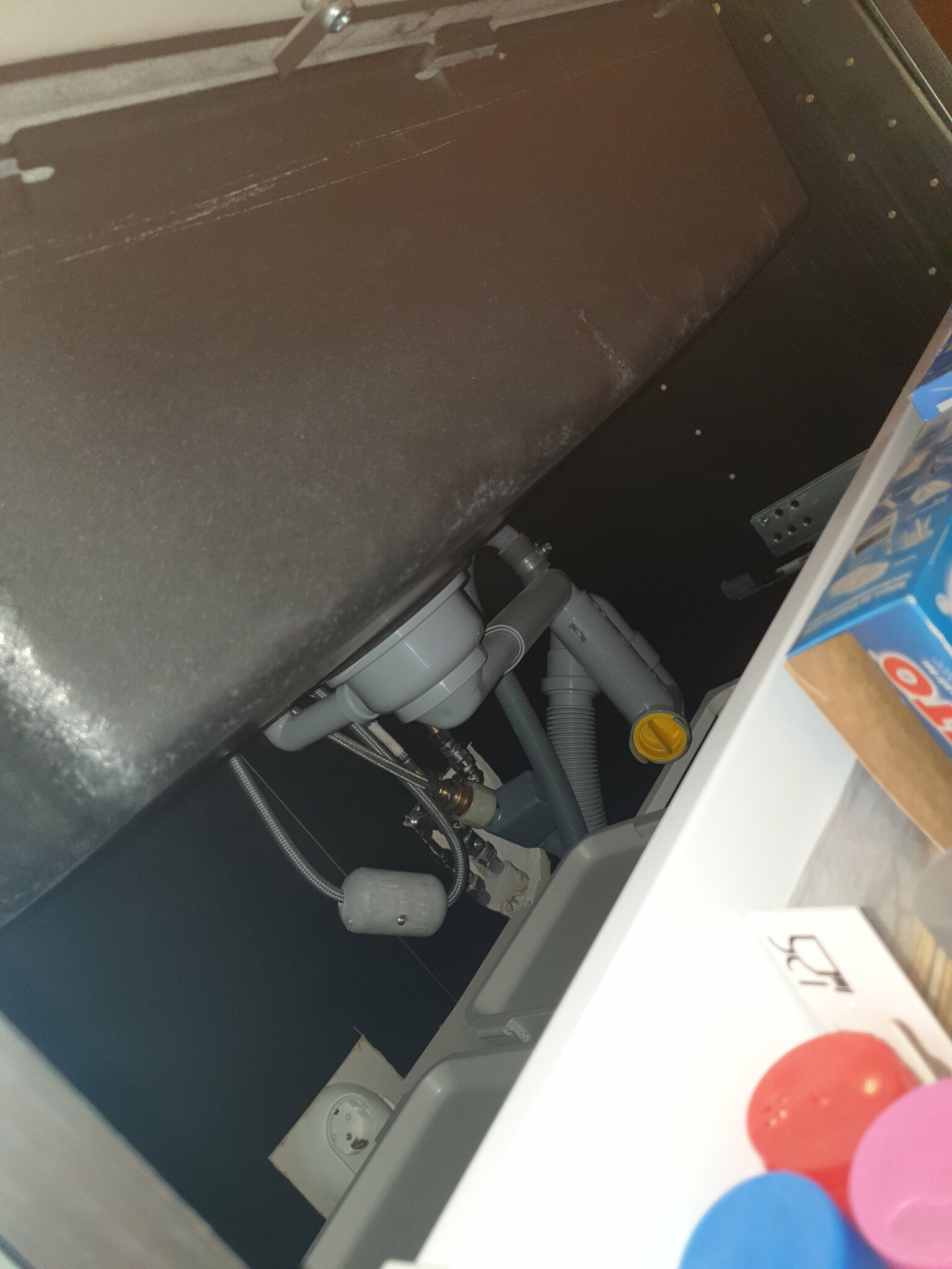

Har skjutit upp detta problem ett tag men tänkte se om det går att lösa på något sätt. Lådan under diskhon tar i vattenlås sista 2-3 cm så den går inte att stänga ordentligt. Någon som varit med om det och löst det?
Behöver man såga ut en bit av bakstycket eller går det att göra en mer clean lösning?
Tack på förhand!

Att såga ur är inte en ovanlig lösning, men har du kollat att det inte räcker med att vrida vattenlåset? Ett annat alternativ kan vara att hitta ett annat mer slimmat vattenlås.
Immobil
Tack för svaren! Den tar i själva koppen så det är tyvärr inte att den är vriden fel
Så det är överdelen på lådans bakstycke som tar i?
Det går väl då att såga ur ett snitt där?
Är det så man brukar göra? 😊
Finns det något bra material isåfall som man kan klä in utsågningen i så det ändå blir snyggt? Och inte vasst.

Ja då det inte är den djupaste lådan syns det rätt tydligt. Vet ni om någon tejpliknande material man kan ha för att kanten inte ska bli vass? 😊

Vad är det som tar i, lådans baksida mot röret som går ner i golvet? Jag löste liknande problem med att ha en grundare låda i skåpet.

Det är redan den grundaste lådan som är gjord för att få plats där så fattar inte varför den tar I, det är ritat av ikea så dem borde väl ha koll att det ska funka tänker man men icke. Lådans bakstycke tar I koppen.

Vi har samma lådor i vårt kök. Du kan vrida vattenlåset mer. Så att den gula pekar mot skåpsväggen istället för utåt. Du ska inte behöva såga.

Som jag fattar det är det den vita koppen alltså själva avloppet i diskbänkens botten som tar i lådans bakstycke högst upp.

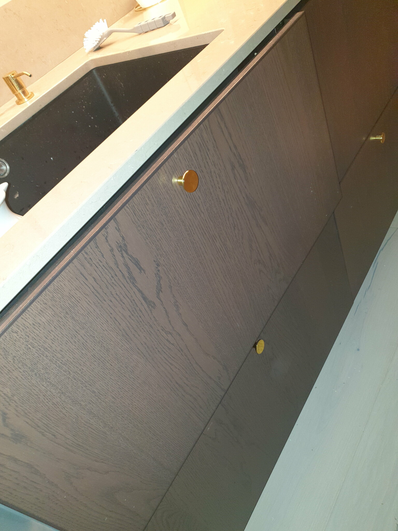

Skumt. Vi har exakt samma lösning och den tar inte i. En tanke det är inte så att ni monterat diskhon för långt fram mot kanten ? Om allt är enligt Ikeas anvisning och allt är köpt där så ska det funka utan problem. Har haft denna lösning i två kök.
Såg nu på din bild att det verkar vara beställd skiva direkt från Ikea och alltså korrekt. Ska se om jag kan ta en bild på hur vi gjort.
