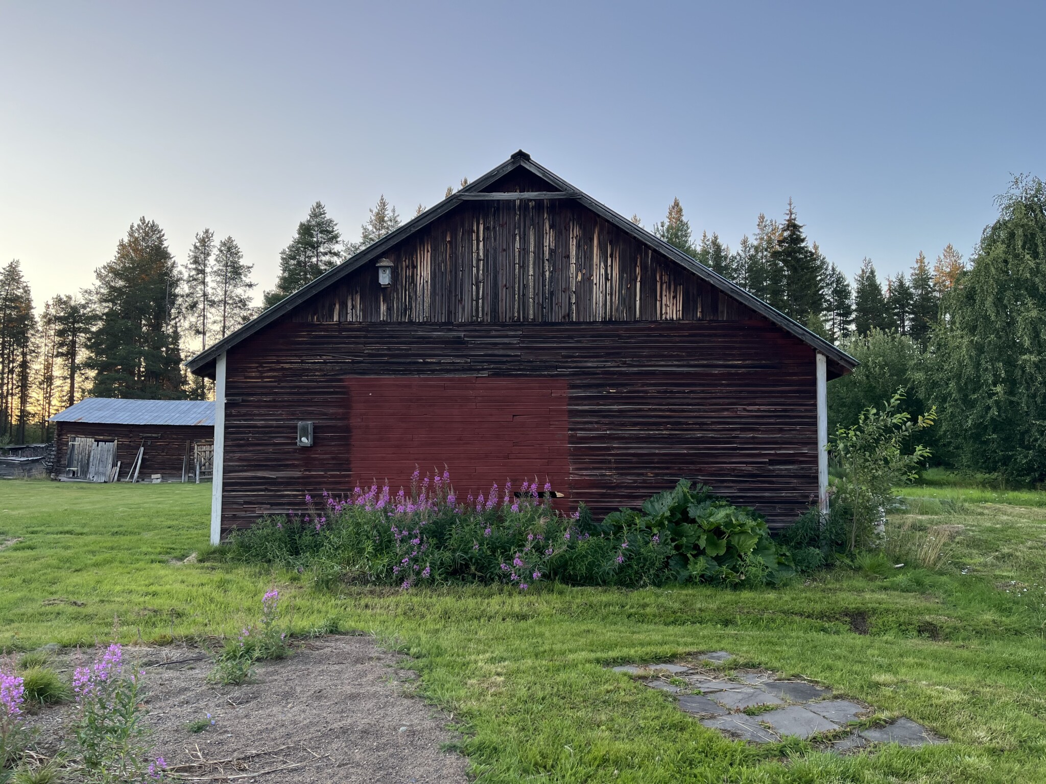

Har precis köpt en gård och tänkte göra om en del av ladan till garage. Tänkte bygga igen öppningen som är nu och sätta 2 garageportar på kortsidan.
Hur gör jag detta på bästa sätt? Har väldigt liten erfarenhet av detta men försöker lära mig.

Så länge du håller dej under den tvärgående stocken på gavelväggen är det nog rätt enkelt, bara att regla upp porthålen och kapa bort panelen.

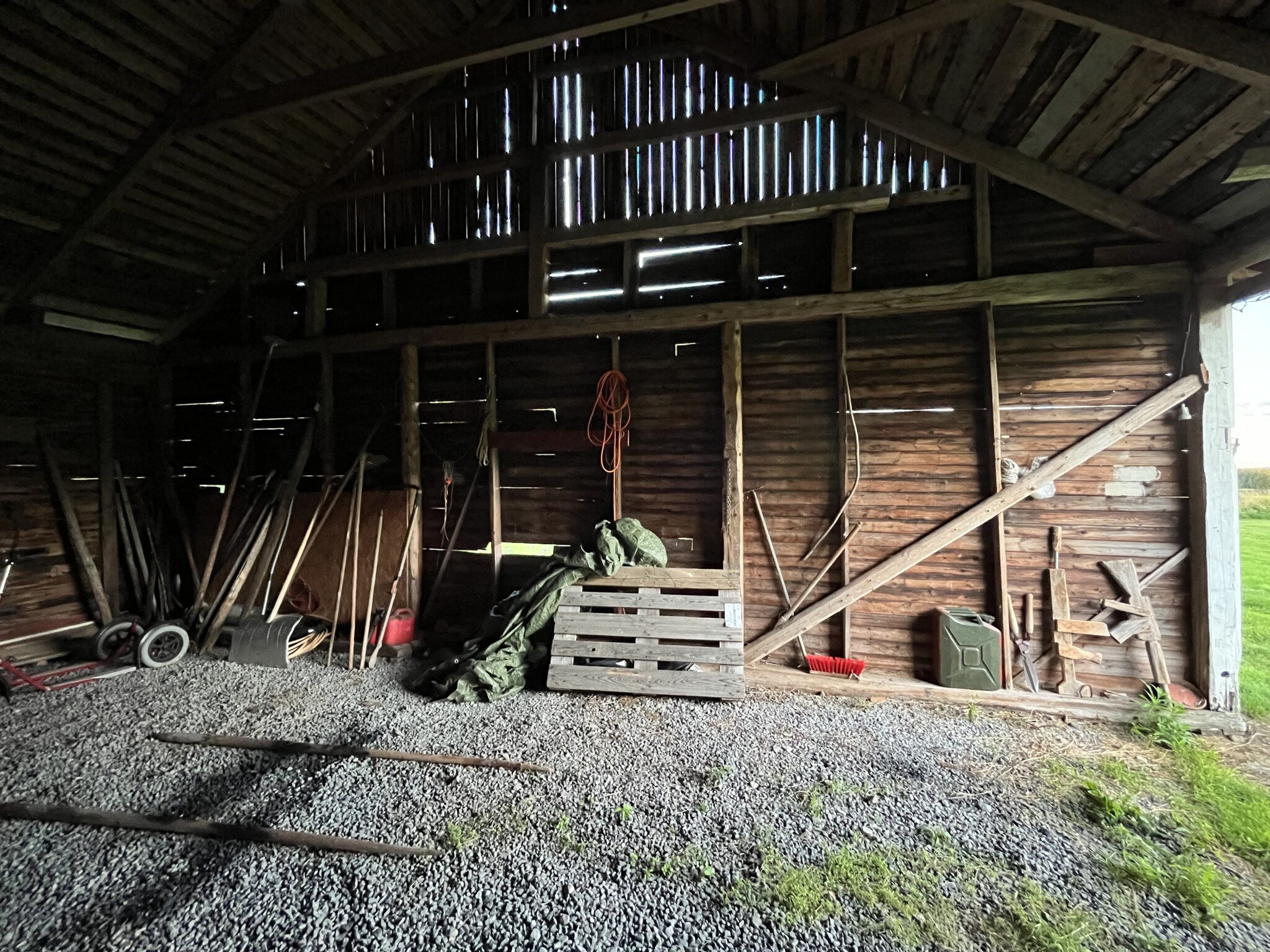

Hur kan jag göra för att få det mer isolerat? Är ju väldigt högt i tak.
Skulle man kunna bygga ett ”garage” på insidan och isolera det så man får lite värme där?
Hur gör man isåfall då?
Kan man gräva bort gruset, lägga markduk samt någon sorts isolering mot marken och sen grus på för att få bort lite kyla från marken?

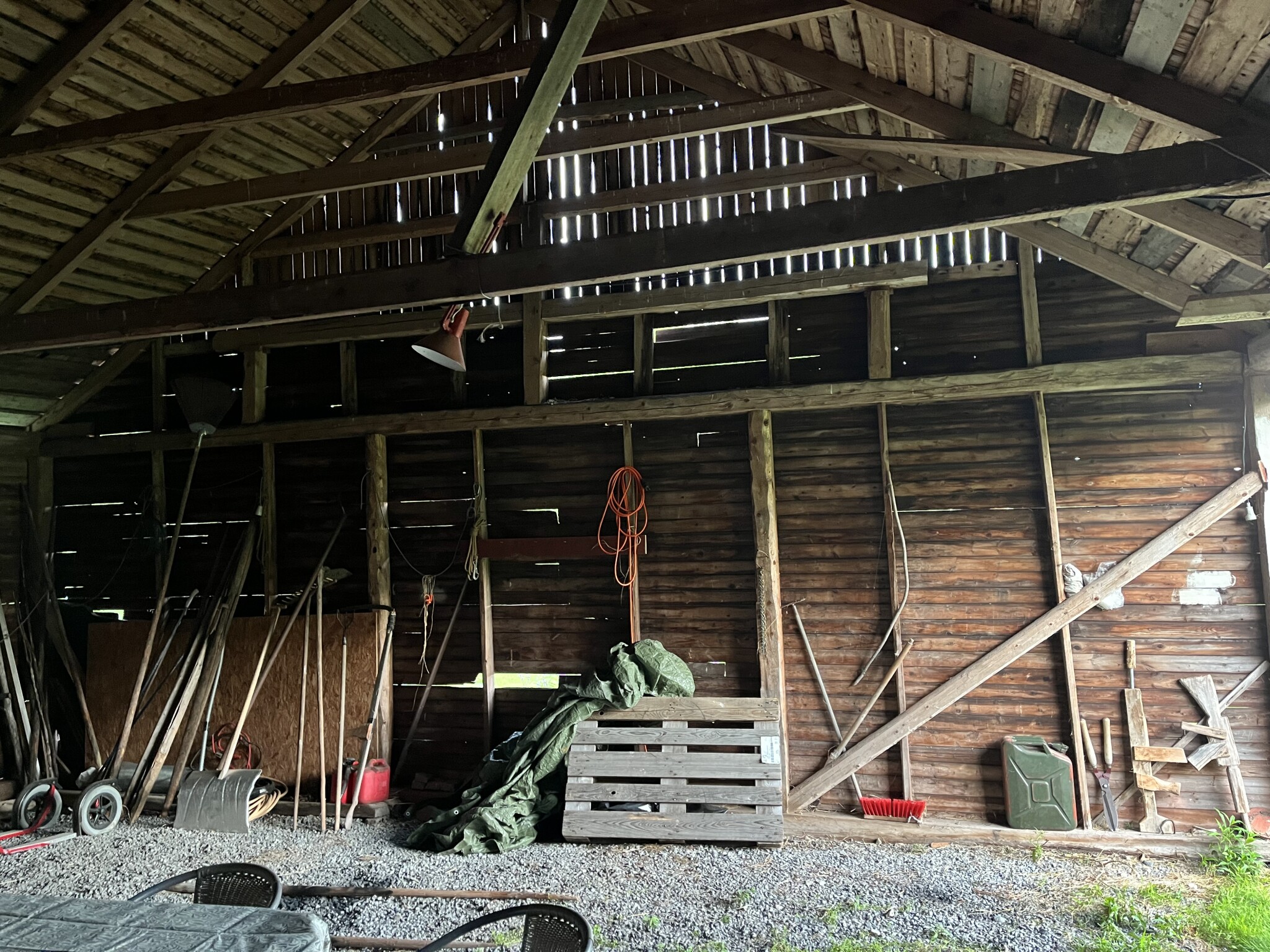

Vad skall du använda garaget till? För mig är garaget snarare en verkstad än en plats där man parkerar bilen så för mig skulle ett gjutet golv vara viktigt då det kan vara ett elände med grus när man vill meka.

Stampat grusgolv duger inte , så jag skulle gräva ur , lägga markisolering och gjuta ett betonggolv
Hade även haft på önskelistan en lyft
Väggarna och taket skulle jag isolerat så man kan använda garaget året om

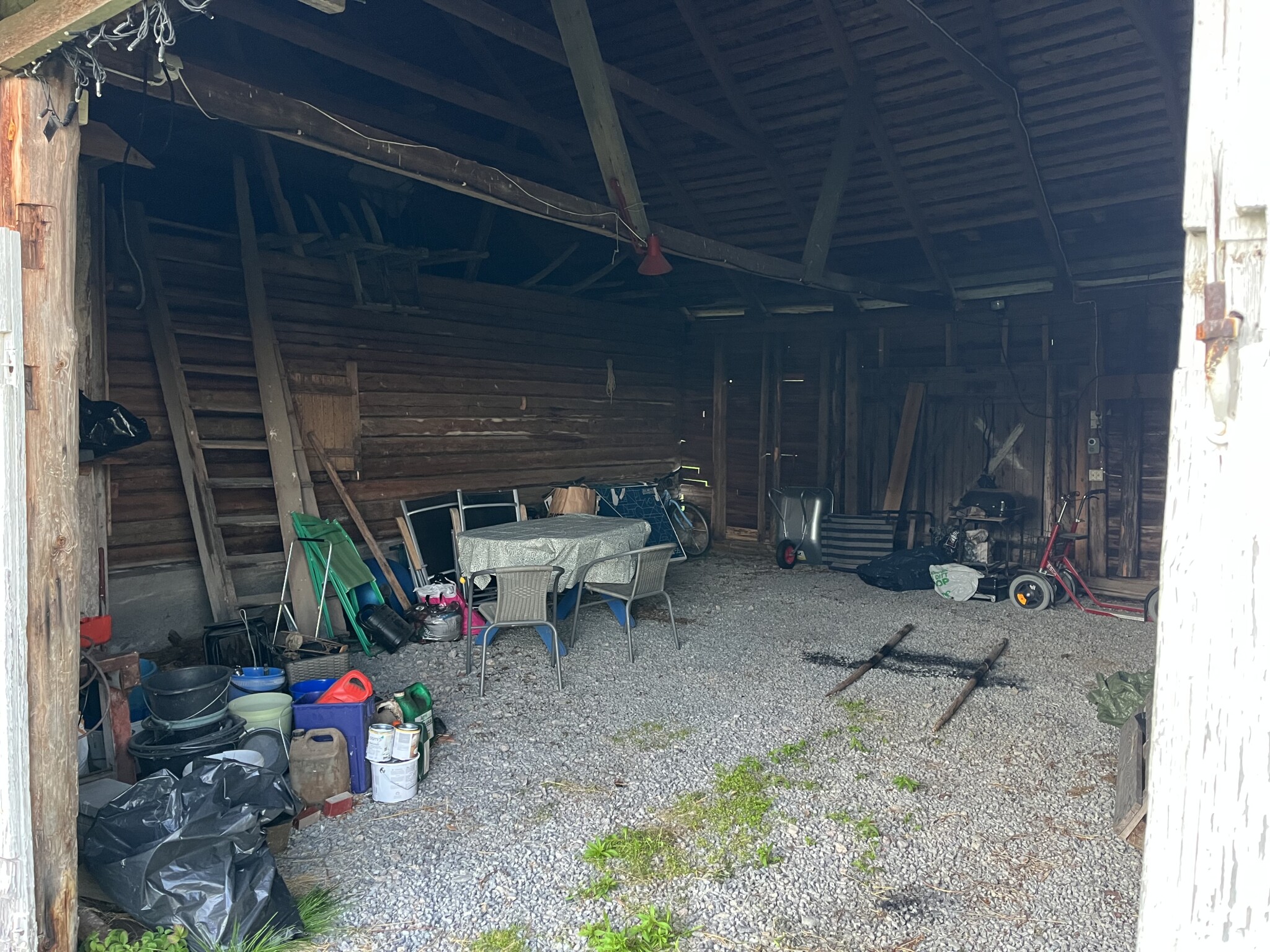

Då är frågan om det är bättre att göra en ingång från grusgaraget till den timrade delen (3e bilden), där är det en gjuten platta. Dock ofantligt mycket fårskit som behöver skottas undan först.

Det är svårare att ta upp stora öppningar i timmerväggen än i ladans enkla brädvägg.

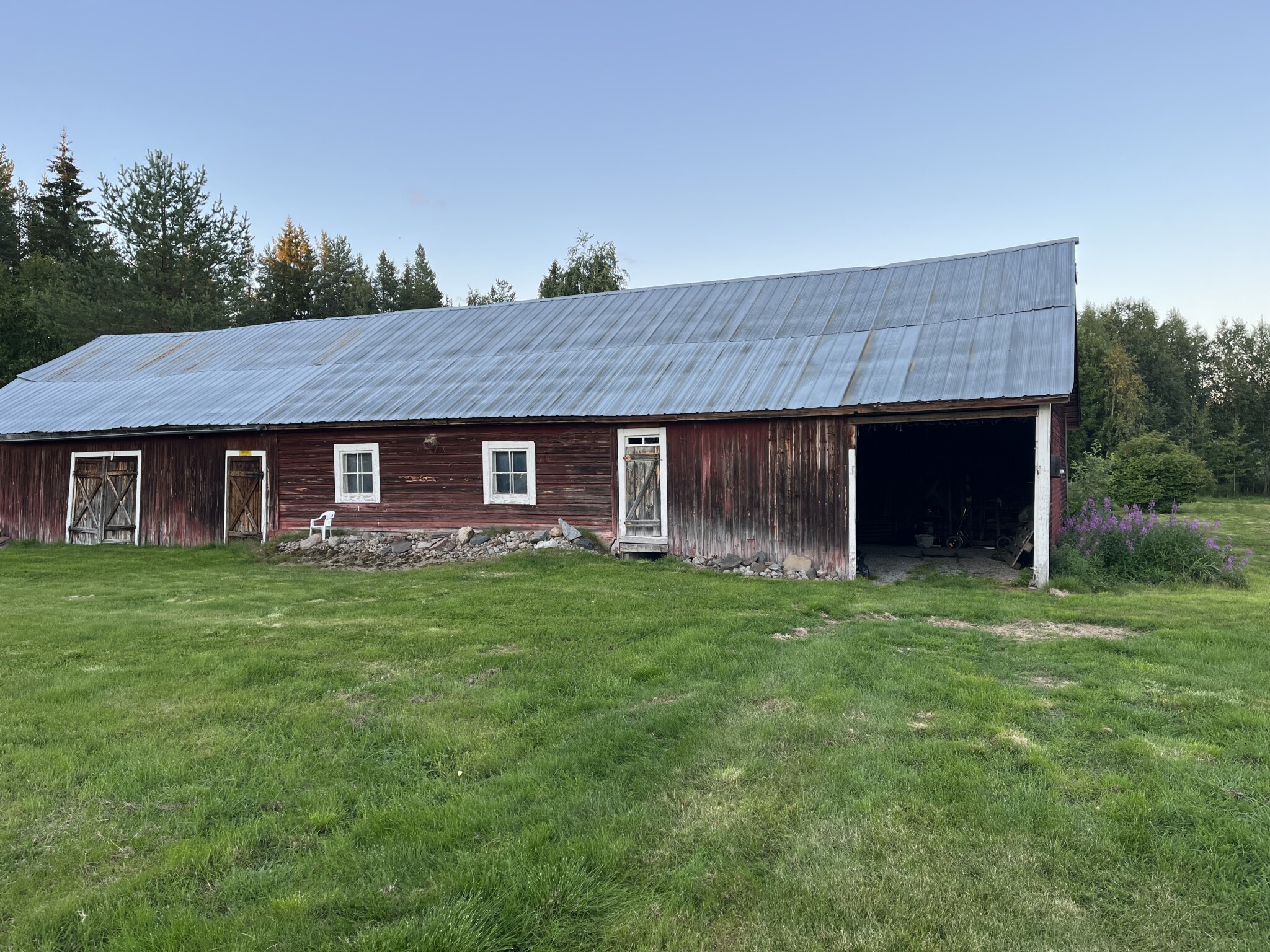

Jag törs egentligen inte råda, men rent generellt hålls ladan ihop av tvärgående balkar så att inte sidorna trycks utåt. Kanske räcker det som @fribygg skriver att spara den stocken, men jag hade nog inte vågat ta bort dess stöttor, och skulle jag gjort det hade jag ersatt dagens två med tre, varav en mitt i den nya öppningen. Men jag hade nog gått en annan väg, nämligen att öppna en ytterligare port till vänster om den befintliga på andra sidan stolpen och till vänster om gångdörren. I alla fall om det funkar bra nog att köra in från långsidan.

Räcker det inte att använda den befintliga öppningen som port?
Öppningen är ju stor och finns där redan färdig och klar och redo.

Är opraktiskt att ha porten på långsidan om det går att ha den på gaveln på ställen där det stundom snöar.
