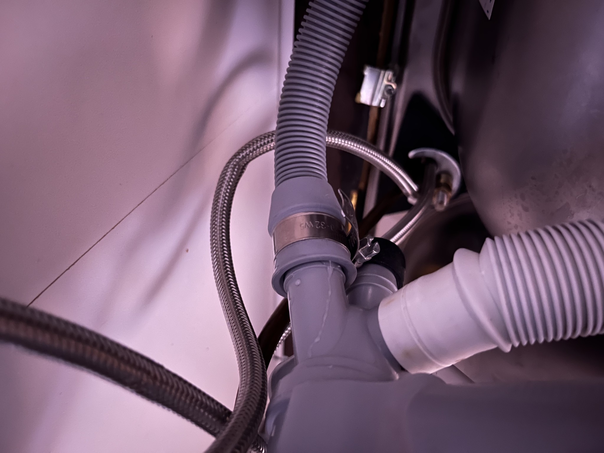

Morsansgrabb #1 Medlem · Stockholm · 125 inlägg 15 aug 2022 22:07 Morsansgrabb Medlem Stockholm 125 inlägg 15 aug 2022 22:07 #1 Tänkte ge mig på att ansluta den nya diskmaskinen från Electrolux. Får det tyvärr inte tätt vid anslutningen till avloppet. Det tränger förbi vatten trots en ganska hårt åtdragen klämma. Nån som har nåt tips eller ser vad jag gjort galet? Inloggade ser högupplösta bilder Logga in Skapa konto Gratis och tar endast 30 sekunder #anslutning #avlopp #diskmaskin #läcka #läcker
B b8q #2 Allvetare · Stockholms län · 11 617 inlägg 15 aug 2022 22:59 b8q Allvetare Stockholms län 11 617 inlägg 15 aug 2022 22:59 #2 Går det att dra ner kopplingen mer över anslutningsröret? Det kan vara att din klämma bara nyper åt kring toppen.

Morsansgrabb #3 Medlem · Stockholm · 125 inlägg 16 aug 2022 08:02 Morsansgrabb Medlem Stockholm 125 inlägg 16 aug 2022 08:02 #3 B b8q skrev: Går det att dra ner kopplingen mer över anslutningsröret? Det kan vara att din klämma bara nyper åt kring toppen. tack för ditt svar. Jag ska undersöka.
