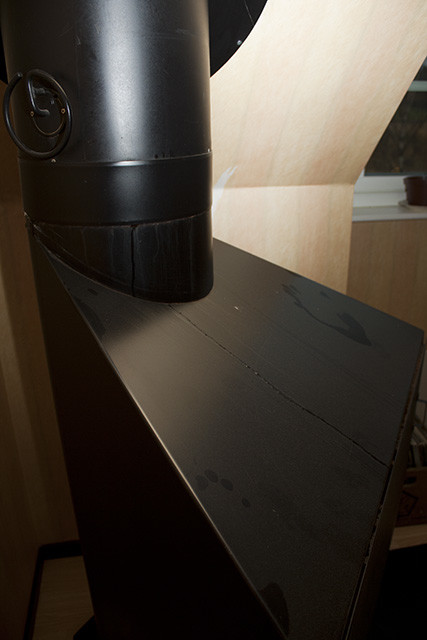

Upptäckte idag (det ösregnar som vanligt) att det rinner vatten på utsidan kaminen.
Vi använder aldrig denna då den står på övervåningen, där det alltid är tillräckligt varmt ändå.
De tidigare ägarna som bodde här i över 10 år använde den heller aldrig, så antagligen är den rätt gammal och obrukad sen länge.
Vet inte varför någon tidigare ägare valt att sätta den där, de har heller inte brytt sig om att montera någon stege så man kan gå upp och titta vid skorstenen.
Hur allvarligt är detta, kan det ha runnit ut vatten i taket eller tror ni det har hållt sig till att rinna mellan det yttre och inre skorstensröret?

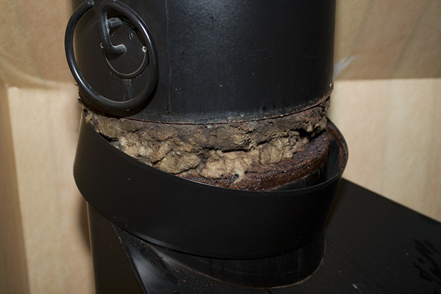

Det ser ut som att vattnet rinner innanför skorstenens mantel, där isoleringen sitter? Borde ju vara en lätt fix uppe på taket tycker man. Vad det kostar att få hjälp att ta bort den törs jag inte säga. Gör du det själv handlar det ju om några hundringar i material och en dags arbete.
Ja, det rinner innanför, tror jag iaf. Synd att man inte tar sig upp till skorstenen då, då måste jag ju skaffa steg att lägga på taket innan jag kan göra nåt alls.

Den har nog aldrig blivit godkänd eftersom rören skall gå ihop och plåtsvepet är endast för att sammanfoga inte som på bilden en bit av själva yttermanteln. Den ser dessutom ut som det är kraftigt med rostangrepp på spis delen så det har nog läckt länge. Ta bort skiten och laga taket, för den får du aldrig godkänd av sotaren och avsaknaden av takstege talar för att den aldrig har varit godkänd.

Kan och kan. Det kan det ju men det enda sätttet att veta är ju att titta efter. Avslutningen på skorstenen verkar ju inte vara korrekt gjord. Hur ser det ut utvändigt? En plåthuv med mössa över själva pipan är ju det normala. På en modern skorsten sitter det en gummimanchett som tätar mellan mantel på skorsten och plåthuv.vaargen77 skrev:
Nja, det är nog inte säkert. Beror på vad det är för skorsten. På både premodul och nvi's rör så har yttermanteln ingen brandskyddande funktion, den har en rent estetisk/praktisk funktion.cecar33 skrev:

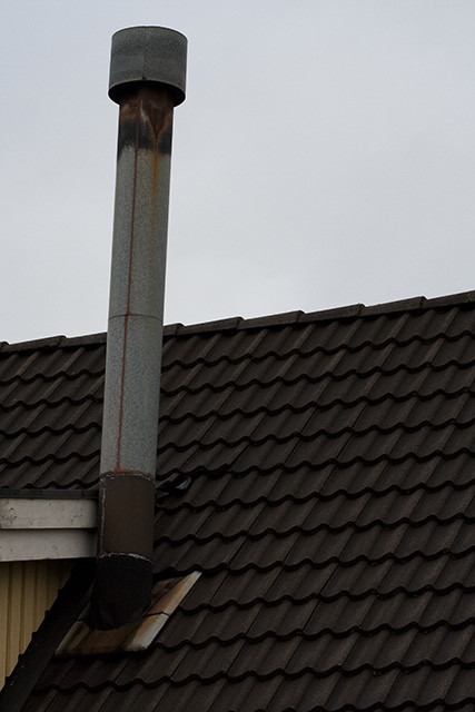

Ojdå...! Inte direkt en standardlösning....
Det går ju inte riktigt att se hur det är gjort men takgenomföringen ser ju inte så rolig ut och utan att veta hur det ser ut ovanifrån går det nog inte att lista ut var vattnet kommer in.
Det skulle ju se lite trevligare ut med en standardhuv och då slipper du ju problem med att det rinner in vatten också.

Tycker att röret är mycket nära utbyggnaden?

Kolla svetsskarvarna, lyft på plattorna o kolla så det fortfarande är tätt kring genomföringen, samt avslutet på röret, så det inte rinner rakt ner.

Röret är så högt så inte ens när man sitter på nocken ser man hur det ser ut på toppen
