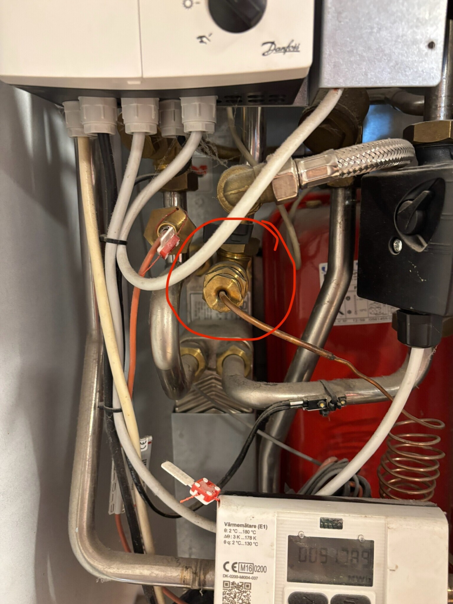

Jag har lite bekymmer med fjärrvärmecentralen samtidigt som det är rätt svårt att lokalisera vad det beror på. Så tänkte höra om någon av er har varit med om något liknande.
Tre dagar i rad har det runnit ut en ordentlig mängd vatten från lilla kopparröret i botten av betongplattan under fjärrvärmecentralen och ut på golvet i tvättstugan. Inget rör står och droppar, och hur mycket man än spolar i kranarna i huset så går det inte att efterkonstruera så man ser vart vattnet läcker ifrån. Läckan kommer alltså helt plötsligt, ofta kvällstid efter barnen har badar eller liknande.
Jag ringde hit en rörmokare som gick igenom centralen och drog åt alla rörkopplingar, men han kunde inte hitta något fel. Nu har det gått två dagar och inget läckage och snustorrt överallt. Tills nu. Återigen en stor pöl vatten på golvet och något inuti fjärrvärmecentralen eller rören under har läckt.
Har någon varit med om något liknande eller kan komma med en gissning vad som kan vara fel? Lägger till några bilder med inringningar där man har kunnat skymta lite vattendroppar, samtidigt som jag har svårt att tro att ett par smått otäta rörkopplingar kan orsaka den här mängden vatten.
Tar tacksamt emot alla tips!!

Kolla vad du har för tryck i värmesystemet, sitter en manometer vid expansionskärlet.
Troligen ökar trycket så mycket att säkerhetsventilen öppnar och släpper ut vatten, varför kan bero på oftast två saker, antingen så läcker påfyllningsventilen in vatten och då ökar trycket efter ett tag (hände mig, ökade ca 1bar per vecka) eller så är blåsan i expansionskärlet trasigt, man kan då se det på manometern när man fyller på vatten i värmesystemet att trycket stiger väldigt fort, ganska direkt man öppnar lite på kranen.
Men du säger också att det kan vara efter en dusch eller bad, då kan det vara säkerhetsventilen på varmvattnet som öppnar.
Lättast är att leda ner rören ifrån säkerhetsventilerna i en hink eller plastpåse under några dagar/vecka så kommer du se ifall det är därifrån det kommer.

Tack för svar! Trycket är jämnt och värmen håller sig konstant. Men så helt plötsligt läcker det. Nu har det inte läckt på två dagar. Sist det gjorde det lokaliserade jag det till tempgivaren som är inringad på en bild. Finns det några filter som kan behöva rengöras och i såna fall hur? Spillrören går ut i en liten plastback men där droppar det bara lite grann då och då, inga större mängderO ollo skrev:Kolla vad du har för tryck i värmesystemet, sitter en manometer vid expansionskärlet.

Hej!J Jonasak skrev:
Jag hade en firma här som kollade igenom fjärrvärmecentralen, men de hittade inget fel alls. Sen gick det bara nån dag innan det hade läckt igen. Jag såg inuti centralen att det hade droppat och skvätt ovanifrån, så jag lyckades till slut lokalisera det till ventilen där ett smalt kopparrör går in. Så jag skruvade åt den och efter det har det inte läckt något mer. Ytterst oklart, men har funkat hittills.
