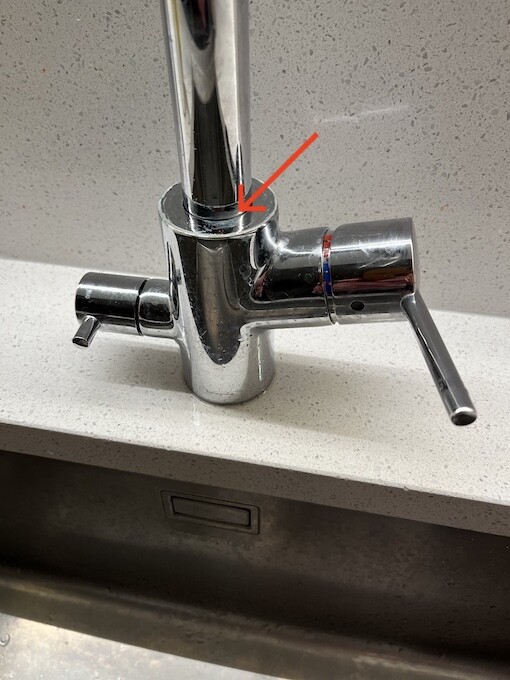

M munge #1 Medlem · Stockholms län · 378 inlägg 28 apr 2025 21:43 munge Medlem Stockholms län 378 inlägg 28 apr 2025 21:43 #1 Har en Hans Grohe köksblandare som läcker lite vid pilen. Är det något man (jag) kan fixa? Inloggade ser högupplösta bilder Logga in Skapa konto Gratis och tar endast 30 sekunder #blandare #läcker

M munge #2 Medlem · Stockholms län · 378 inlägg 2 maj 2025 09:35 munge Medlem Stockholms län 378 inlägg 2 maj 2025 09:35 #2 Jag svarar mig själv: Efter kontakt med hansgrohe så verkar det behövas nya packningar. Vi får se om det är enkelt att byta.

P PQ1 #3 Medlem · 2 inlägg 11 dec 2025 13:09 PQ1 Medlem 2 inlägg 11 dec 2025 13:09 #3 M munge skrev: Jag svarar mig själv: Efter kontakt med hansgrohe så verkar det behövas nya packningar. Vi får se om det är enkelt att byta. Hur lossade du blandaren? Jag lyckas inte förstå hur man gör....

M munge #4 Medlem · Stockholms län · 378 inlägg 11 dec 2025 13:14 munge Medlem Stockholms län 378 inlägg 11 dec 2025 13:14 #4 Det sitter en liten skruv på baksidan. Sen är det bara att dra röret rakt upp.
P PQ1 #5 Medlem · 2 inlägg 11 dec 2025 20:21 PQ1 Medlem 2 inlägg 11 dec 2025 20:21 #5 M munge skrev: Det sitter en liten skruv på baksidan. Sen är det bara att dra röret rakt upp. Jag har lossat den men den känns stum när jag prövat att dra i den. Behöver man ta i hårt?

M munge #6 Medlem · Stockholms län · 378 inlägg 11 dec 2025 20:31 munge Medlem Stockholms län 378 inlägg 11 dec 2025 20:31 #6 Nej, det gick hyfsat lätt som jag minns det. Kolla monteringsanvisningen i min packningslänk ovan: 1 Skruva ur skruven 2 Dra upp röret
