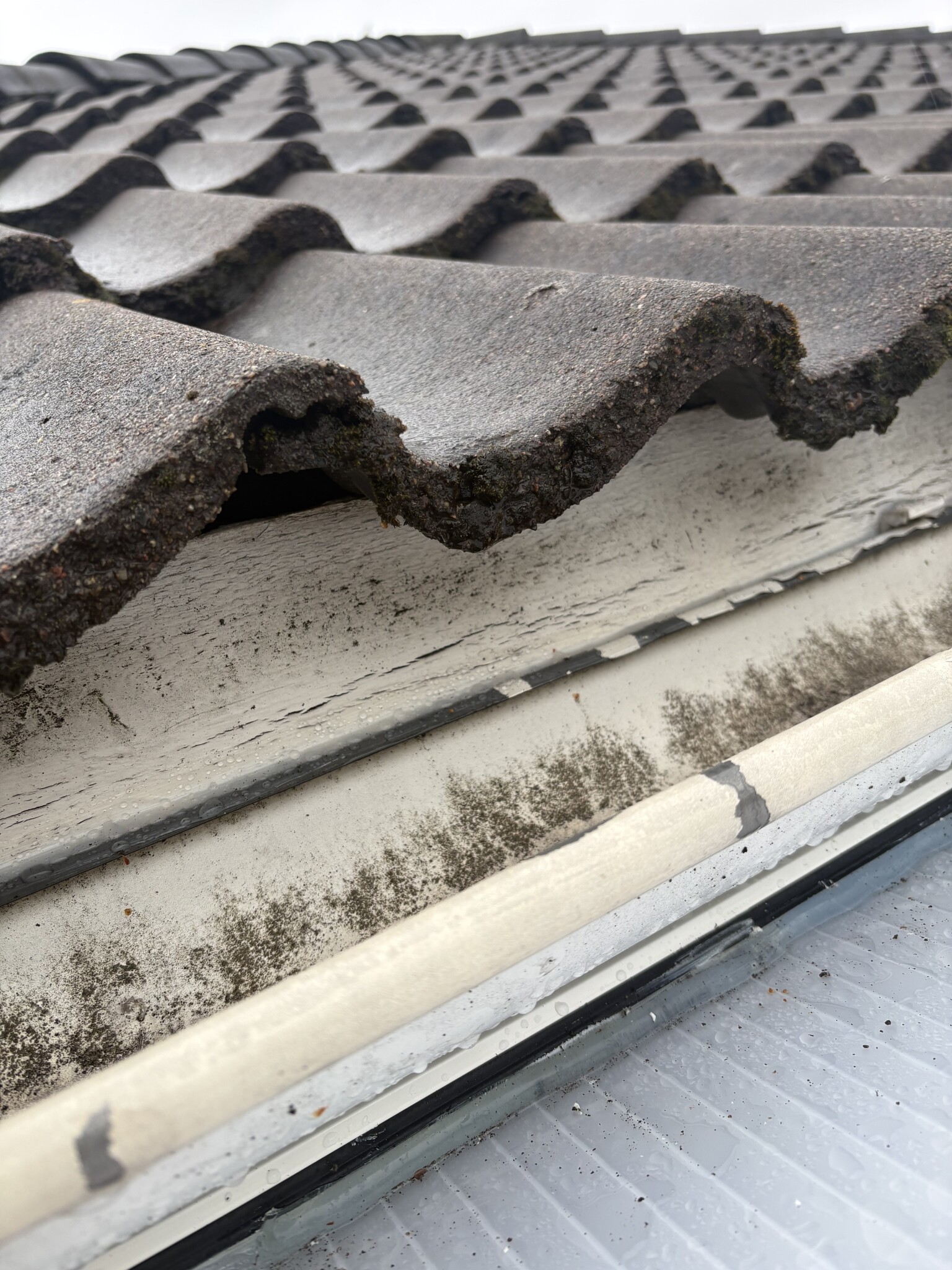

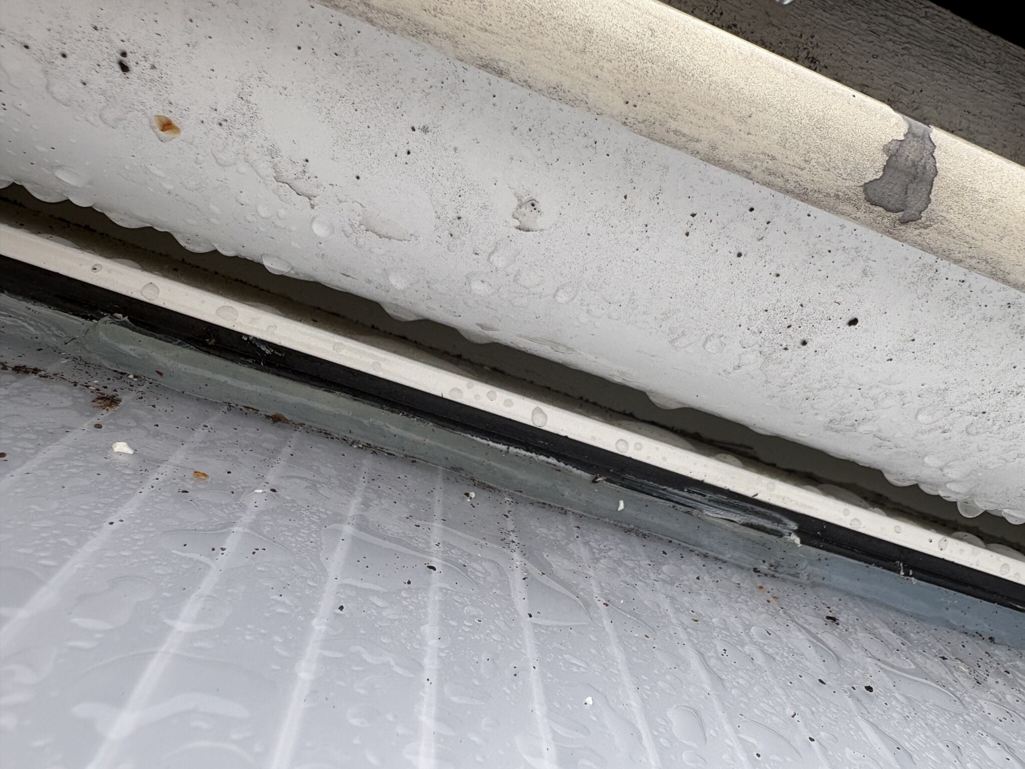

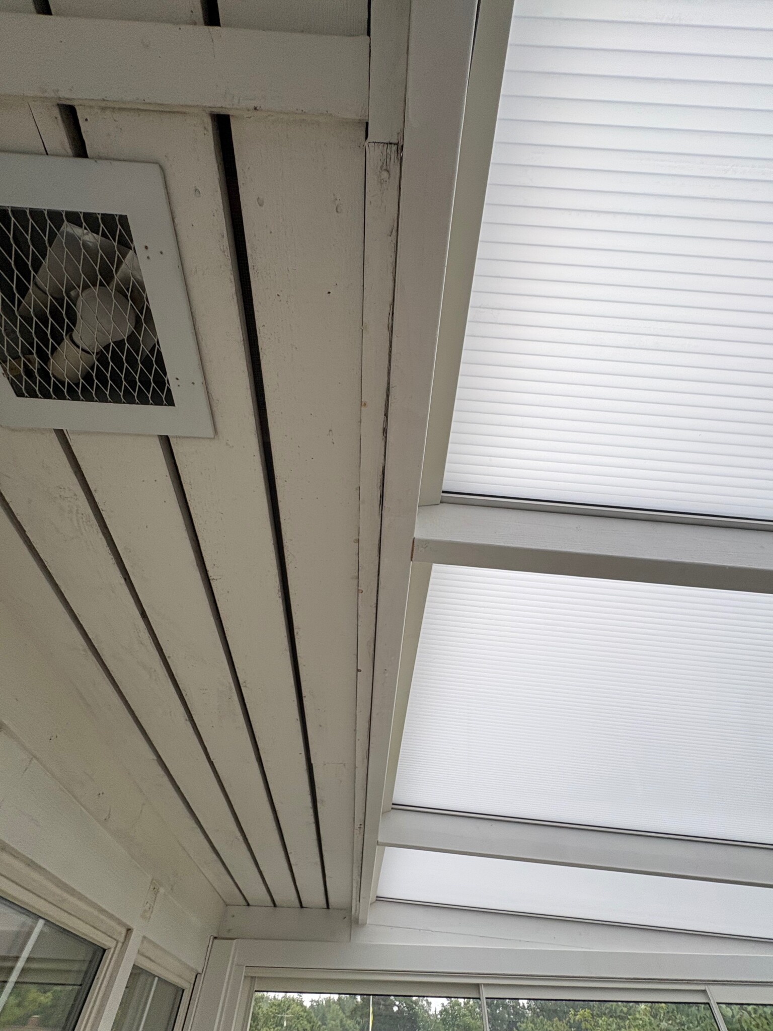

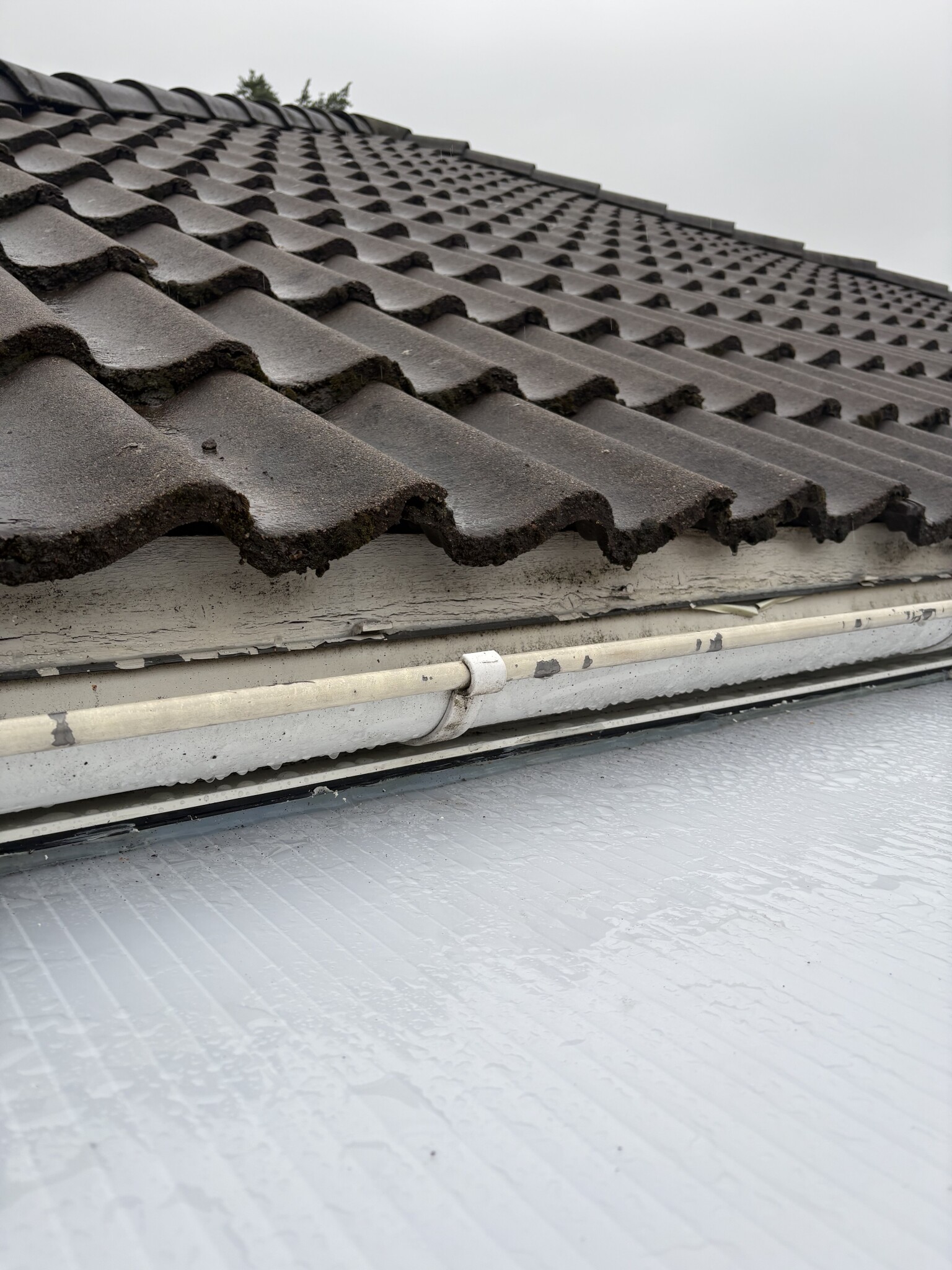

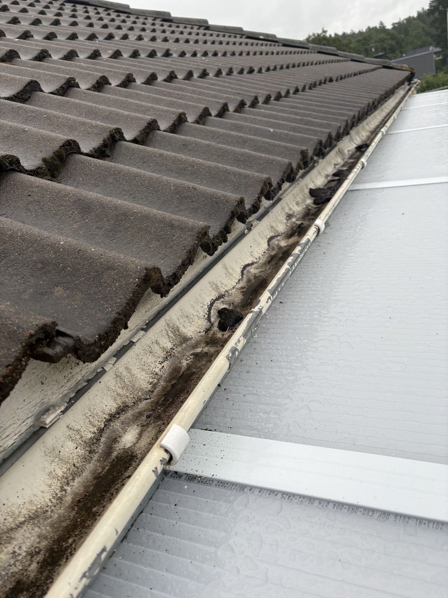

Tänkte fråga här och få lite inspiration om hur jag kan åtgärda det.
En hantverkare byggde vårt uterum och när det regnar som mest läcker det från takslutet och där de byggde ut uterummet (kanalplast). Han var här och åtgärdade det (med fog tror jag) och det blev betydligt bättre men idag började det läcka igen, betydligt mindre men ändå lite.
Tänkte kolla med er om något har samma erfarenhet? Det känns också som det är lite fördröjning tills vattnet börjar läcka, precis som det tar ett tag för vattnet att leta sig igenom 🧐. Vad tror ni?

Det intressanta är egentligen hur det ser ut på ovansidan av uterumstaket, i anslutningen till takfoten. För det är där det läcker in antar jag(?)
Hur är plåten under hängrännan monterad?
Svårt att se på bilderna med troligt så blåser det in vatten borde suttit en plåt med tätning mot fasaden
Ja exakt, tyckte jag tog en bild på det?
Tror de satt det rakt mot virket. Min gissning är att vatten letar sig in mellan virke och takplåt från uterummet? Ser ut som han fogat mot hängränna och virke (ovanför hängrännan).
