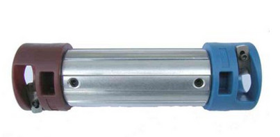

Det jag ville med tråden var att förstå orsaken till läckan innan jag river ner all väggbeklädnad och sågar upp väggen.Peter2400 skrev:

Efter tittat närmare på avkapade rörbitar ser jag att dels handlar det om båda fabrikaten som jag nämnde ovan, och jag ser att Prisolrören fortfarande har en räffling mot cu-röret. Mindre räfflingshöjd än förr men jag ser väl också sämre.
En halvgalen teori, nån som kan bemöta den?
Jag hade nyslipad mycket vass kniv när jag skar bort plasten på rören. Längsgående skåran är så pass djup (allt är relativt) att det ger läck under skärringen. Vattnet pressas av trycket ut i skåran under skärringen och fortsätter av trycket i skåran till den möter plasten där skåran slutar (typ 3-5 mm från muttern), där stoppar vattnet upp och när det blivit en liten mängd droppar den neråt. Då ser vattnet ut som att det läcker fram under plasten.

Om det bara är 3-5 mm från plasten till muttern, hur säkert är det att inte vattnet kommer från kopplingen, där eller i andra änden?
Visst kan den vara så. Men vem skalar Prisol med den vassa spetsen på kniven in mot röret?
I anvisningarna för klämringskopplingar brukar det normalt stå att röret ska vara fritt från längsgående repor.

Man får aldrig repa prisol längs med röret, då läcker det väldigt gärna. Tvingats hjälpa ett antal bekanta som haft amatörer som gjort just det felet. Kvittar hur mycket man drar kopplingen, klämringen når inte ner i skåran från kniven och det sipprar vatten i lagom tempo.
