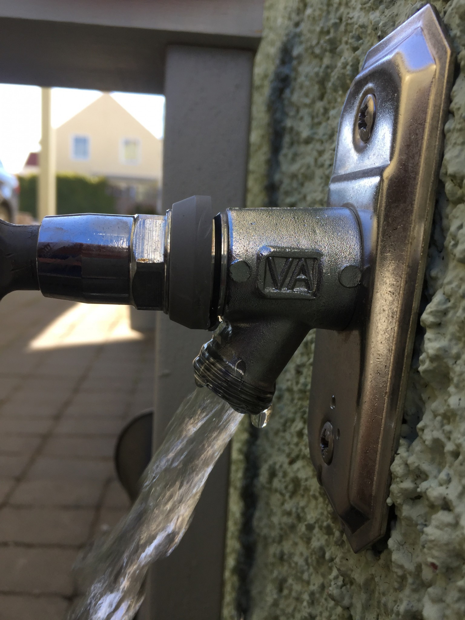

Precis flyttat in till hus och behöver hjälp med att laga vattenutkastet. När jag öppnar kranen så läcker det ut vatten från den grå plastringen som ni ser på bilden, syns lite dåligt men längst ned till höger på plastringen.
När man sätter på en slang så sprutar det ut massor den vägen.
Försökt dra åt precis utanför den gråa men hjälper inte. Vad behöver göras, någon sorts packning?
Vattenutkastare med en grå plastring där det läcker vatten vid anslutning till en slang.
Defekt ventilöverstycke förmodligen. Nytt har RSK nr 4315570.

Tackar, då blir det att köpa nytt!
