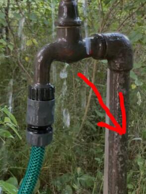

Läckande vattenutkast sommarvatten
Jag vet inte riktigt, jag ser bara ett rör rakt ner i backen. Tror att hela systemet ev är kopplat till samma avstängning… Ska prata med en granne om det, vi är nya på gatanH Hybro skrev:Äsch då.
Stäng av vattnet.
Skruva loss det som är trasigt.
Köp ny skruv ihop.
Sätt på vattnet.
Inför vintern är det lämpligt att stänga av vattnet där det kommer ifrån. Och helst dränera på allt vatten. Blås röret och kran med tryckluft. Ställ sen kranen halvöppen, så rinner äve vatten bakom ev kranens kägla.
Nu beror det på hur det ser ut där vattnet kommer ifrån. Finns det en avstängningskran och en kran som du kan släppa ut vattnet ur det rör som mynnar då det nu sipprar på bilden?
Annars kanske en röris fixar detta till hösten.
