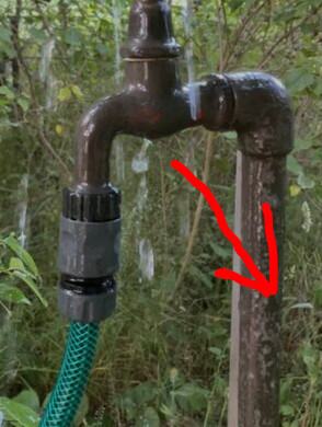

Vi har testkört vattenkranen till vårt sommarvatten och det sprutar typ lika mycket ur kranen som det kommer ur slangen:)
Jag skulle tippa på att den är minst 30 år gammal, säkert mer.
Jag är helt grön på området, är det någon som kan putta mig i rätt riktning.. Går det att köpa en ny kran, eller är det en packning? Andra idéer?
Stort tack!

Den har troligen frysigt sönder.
Du behöver en kran med utvändig gänga R20 samt lite lin. Får du inte till det så får du ringa efter hjälp från den lokala Vvs'aren

Jag är inte helt övertygad om att det där är 20.
Vilket mått (diameter) har anslutande rör från marken?
Ca 21mm eller ca 27mm?
Utomhusvattenkran med anslutande rör och koppling, omgiven av grönska. Röd pil pekar på röret.
Det kanske går att gänga isär prylarna och ta med till VVS-nasaren, så får du rätt från början.
Du måste ju i vilket fall plocka isär för att byta.
Stäng av vattnet först, där det kommer ifrån.

Det är inte R15 känns det som, Å en den typen av kran fanns inte i R25 (vad jag vet).
Jag ser ingen övergång från r25 till r20 mellan kranen å 90 gradersvinkeln.

Det är inga problem alls för en normalhändig att lösa detta.
Börja med att mäta röret som det röda pilen pekar på enligt mitt inlägg ovan...
Ca 21mm eller ca 27mm i diameter?
Jag anser enligt bilden och ögonmåttet att det är ca 21mm.
Men bilden kan ljuga...
Så mät!

27 mm landar vi på.

Äsch då.
Stäng av vattnet.
Skruva loss det som är trasigt.
Köp ny skruv ihop.
Sätt på vattnet.
Inför vintern är det lämpligt att stänga av vattnet där det kommer ifrån. Och helst dränera på allt vatten. Blås röret och kran med tryckluft. Ställ sen kranen halvöppen, så rinner äve vatten bakom ev kranens kägla.
Nu beror det på hur det ser ut där vattnet kommer ifrån. Finns det en avstängningskran och en kran som du kan släppa ut vattnet ur det rör som mynnar då det nu sipprar på bilden?
Annars kanske en röris fixar detta till hösten.
