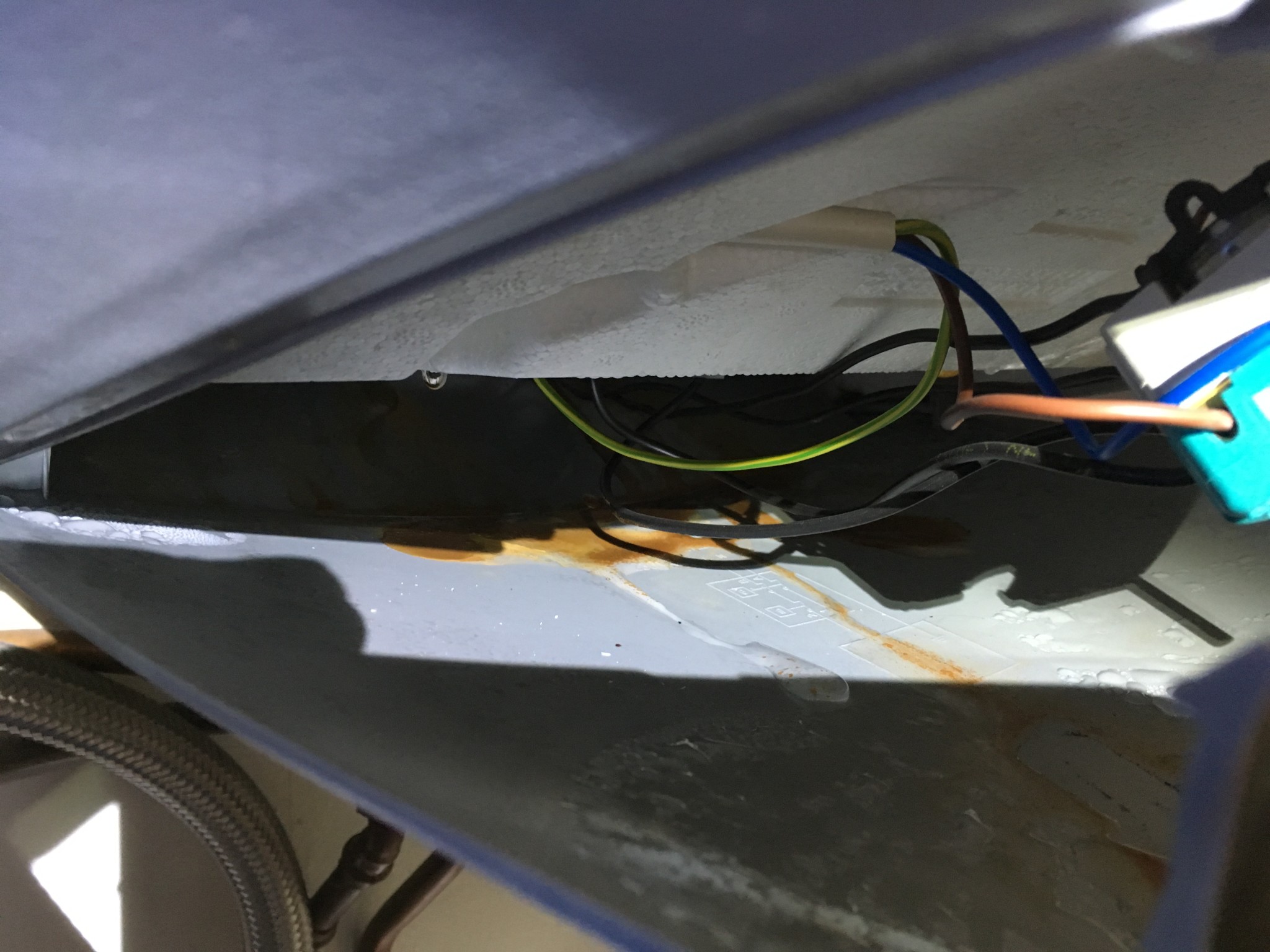

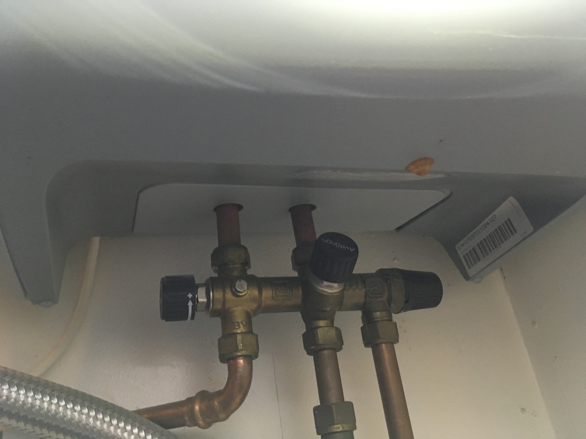

Vår varmvattenberedare (vägghängd Nibe Eminent 100) droppar smått missfärgat (rostfärgat?) vatten i mitten undertill. Jag har ställt en balja under och det kommer väl någon droppe var femte sekund ca.
Varmvattenberedaren är aningen svåråtkomlig och nu i dessa semestertider med svårtillgängliga hantverkare osv undrar jag vad ni råder mig till att göra? Jag har ingen uppgift om ålder på varmvattenberedaren men det är trots allt ingen från stenåldern.
Kan man på något enkelt sätt lossa plasthöljet undertill som det droppar igenom?
S
Såg nu när jag var nära att det droppade från lite olika håll samt att när jag väl öppnade luckan såg det ut enligt bild. Vad är det som har hänt? Är det byte som gäller? Suck.

Det är en eminent 100 CU från 2011. Intressant att man valt CU då vattnet från den egna brunnen är aningen lågt med pH pch vi har extrainsatt filter för detta... feltänkt där?

Svårt att se var dropparna kommer ifrån, men om det inte droppar från rörkopplet, är det antingen hål i kopparfodret eller läckage vid elpatronanslutningen.
Kopplingar går att täta, elpatronanslutningen kanske kan åtgärdas, men om kopparfodret är skadat är beredaren körd.

Det är helt torrt kring själva rörkopplingarna.

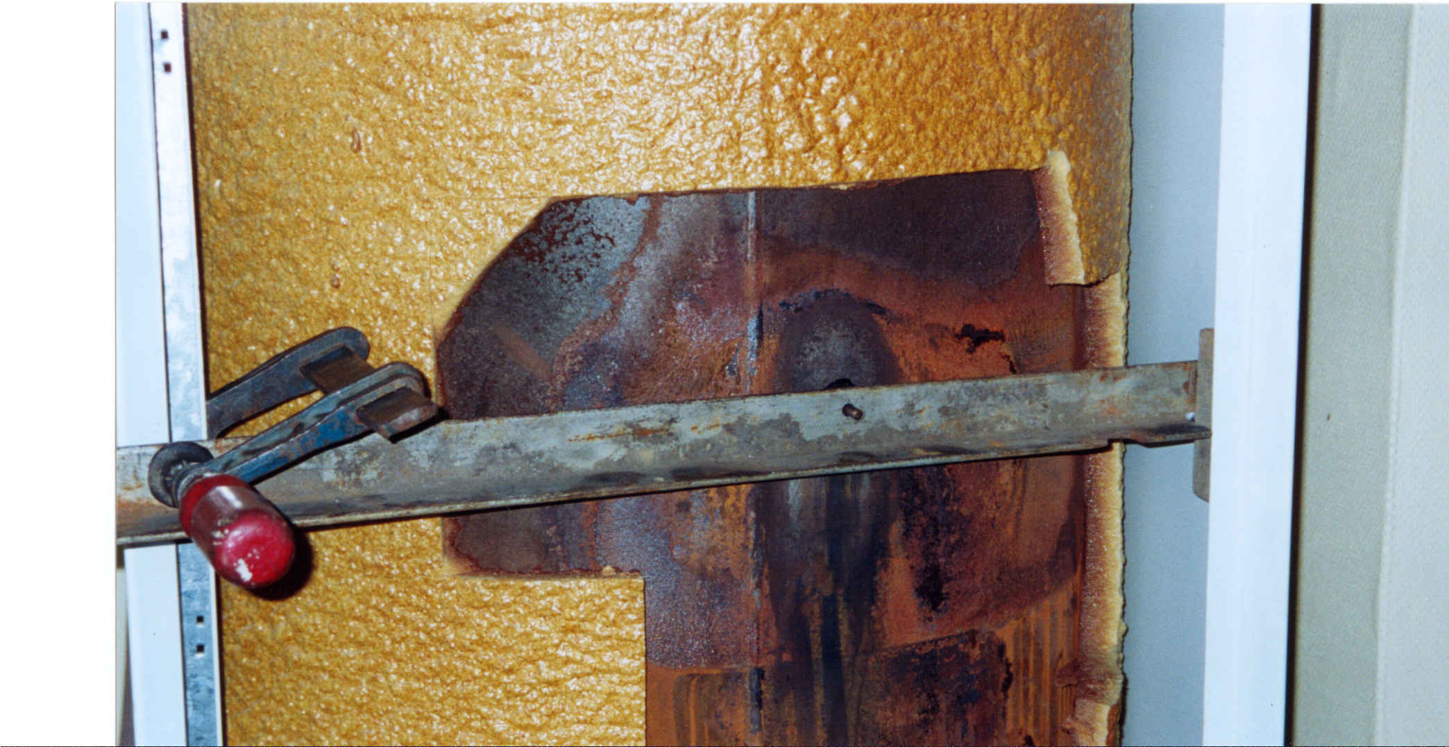

Det är väl bara att klä av den och se var hålet är.... jag gjorde en tillfällig lagning så här för ett gäng år sedan. Höll iallafall tills bergvärmepumpen kom på plats och vi kunde kasta ut elpannan.
En liten krankägla är det som pressas mot hålet....

Kolla så inte det är en läcka på patronen normalt på VVB och då behöver di inte byta VVB. lossa luckan på undersidan så ser du
Haha härlig lagning... tillfällig! Den kan väl hålla 20 år?

Var är det missfärgade i tappkranen eller det som kommer under VVB, det blir missfärgat om en patron läcker, öppna och se

Det där var 2001-2002 tror jag, höll iaf flera månader tills den blev ersatt...:) det var ju rätt kexigt runt om det pyttelilla hålet också, så 20 år hade nog varit tufft...
Det som läcker under. Varmvattnet i sig är inte missfärgat.
