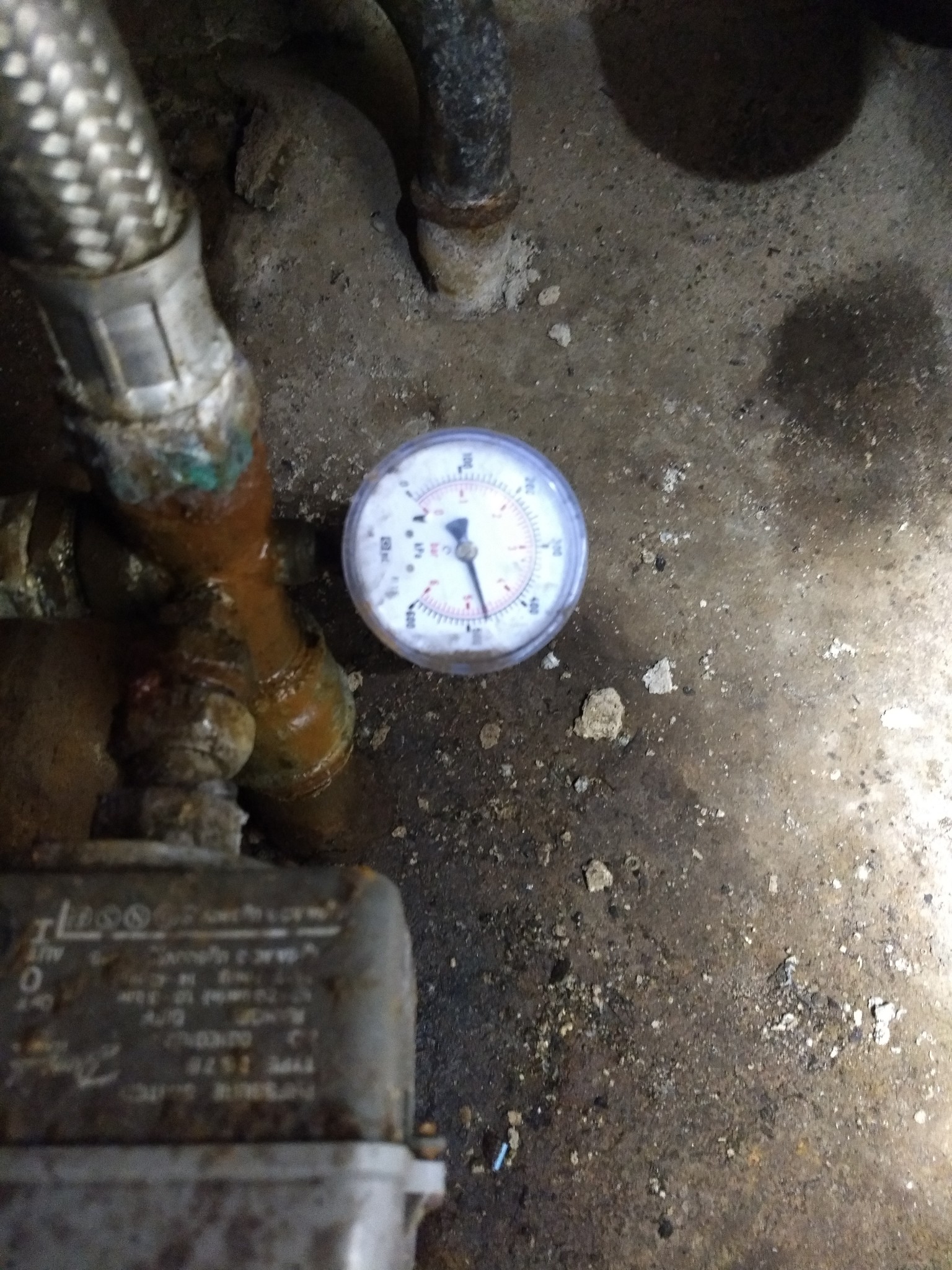

Det hängde en droppe på proppen jag satte dit ,så det blev inte 100%-igt. På 4 dagar har trycket inte sjunkt så mycket.
Tryckmätare kopplad till vattenledning och en pump, indikerar stabilt tryck i systemet.
Detta är ju med hydropressen inkopplad, så vet inte om några droppar märks.
Propp eller lock den första med lin den andra en gummipackning/fiberpackning i locket, någon droppe gör inte så mycket på trycket + en pyts under

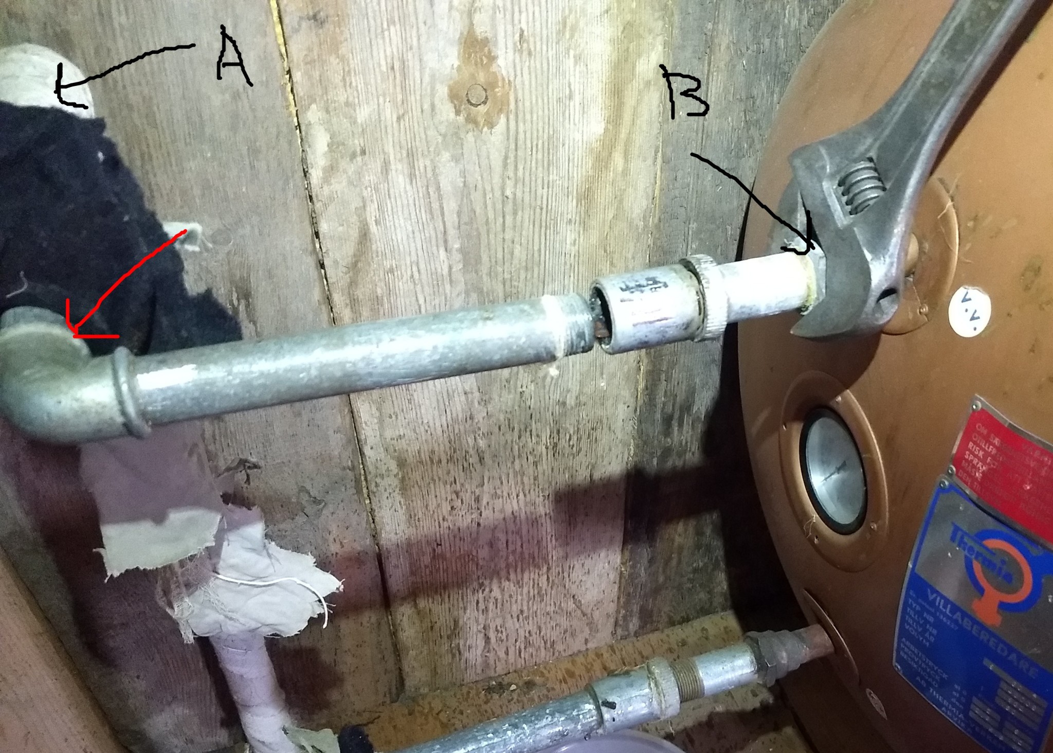

Jaha, då har det utgått påbud att det vore fint om det fanns varmvatten till påsk...:surprised:
Snabbast möjliga att få ihop detta då?
Vattenrör med röd pil som pekar på läckande vinkel och svarta pilar vid A och B för föreslagen ersättning.
1) Ersätt den läckande vinkeln (röd pil) och hoppas att själva röret är helt
2a ) Ersätt vid svarta pilar A och B med 2 x skruv till klämring, och sedan kopparrör med 1 x lödböj mellan.
2b) Ersätt mellan svarta pilar A och B med 2 x skruv till lödmuff och sedan kopparrör med 1 x klämringsböj emellan.
Allt verkar finnas på Hornbach, och kostnaden är inte enorm. Tror jag har lite grejer liggande faktiskt...
